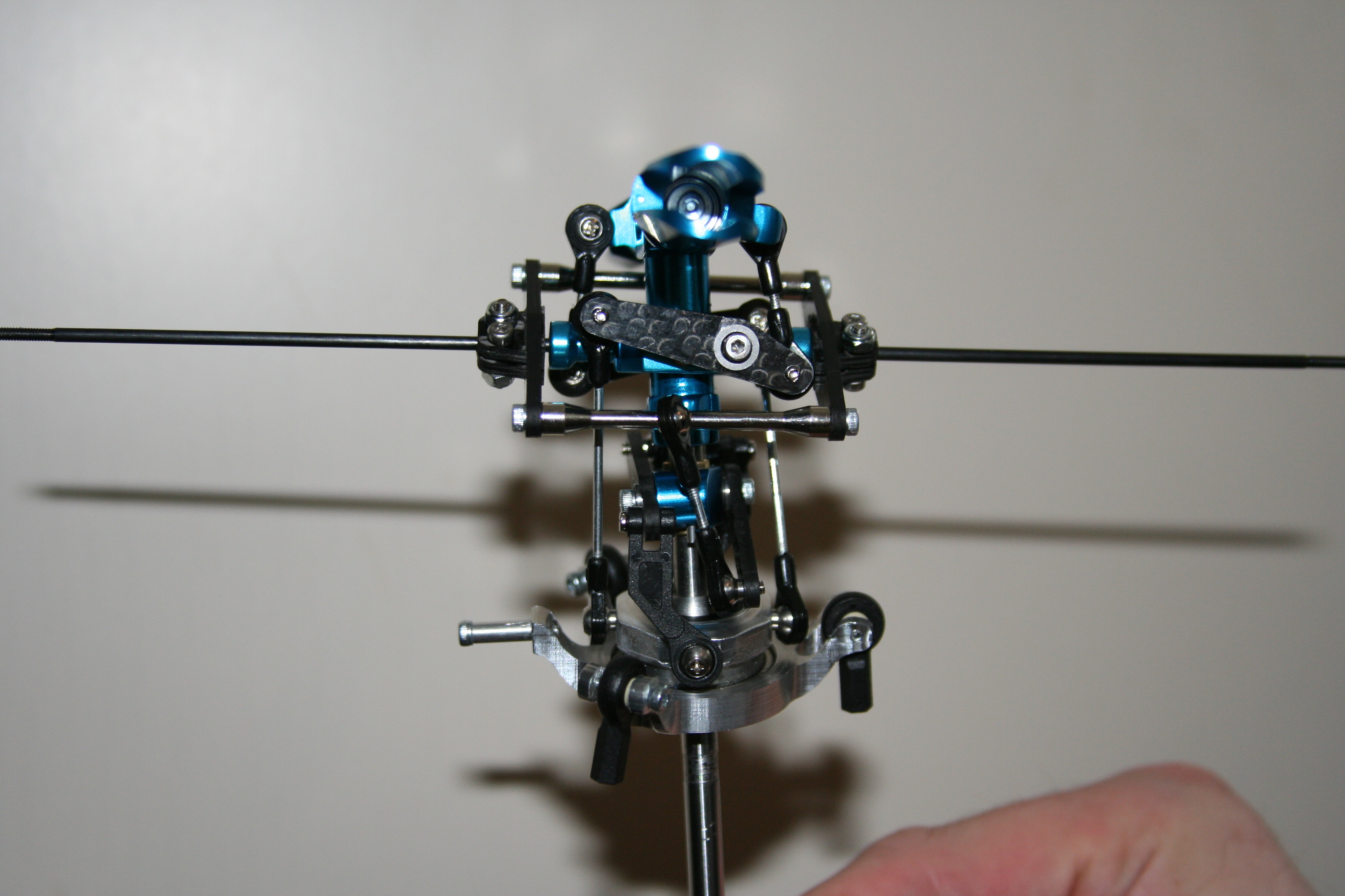

Ich experimentiere noch mit der Drehzahl und der Dämpfung.
Mit letzterer bin ich ein erhebliches Stück weitergekommen.
Yogi hat mir andere Anlenkhebel für meine microheli.com-Blatthalter gefräst, die muss ich noch bohren, und dann alles verbauen.
Dann kann ich auch wieder 325er Löffel fliegen...
Und ich hab hier noch eine andere Taumelscheibe liegen, die muss ich erst noch etwas präparieren, weil das ein Prototyp ist (der wohl niemals aufgelegt werden wird, weil zu teuer...)
Messerflug.. leider kein Video... :roll:
Ich hab in yogis Garten Probeflüge gemacht... da kam eine Bö quer durch, und hat die gute Bell mal eben auf die Seite geworfen. Aber ich hab dagegengehalten :wink:
Insgesamt gibt es bislang kaum Bilder von den Aktionen, weil ich meist allein am fliegen war... :(
Das wackeln auf Roll ist jetzt jedenfalls verschwunden. Was sehr beruhigend ist.
Auch das Koaxähnliche Stoppen ist weg.
Die Dämpfung war vorher einfach zu gering.
Sie reagiert mir aber immer noch zu giftig. Das soll eine niedrigere Kopfdrehzahl beheben. Da sind noch Reserven, auch im Wind.

Zur Dämpfung vom Scale-Kopf:
Die 2 Blatthalter sind direkt an einer Wippe verschraub, die wiederum mit 2 Spritschlauchstücken am zweiten Durchschlagen gehindert wird.
Ohne kann man ohne Kraftaufwand durch das Heckrohr schlagen. :roll:
Die Steuerwippe war bei den ersten Flugversuchen nur mit etwas Schaumgummi zum Rotormast gedämpft. Also quasi gar nicht.
Jetzt hat Volker noch die Wippe mit 2 Kunststoffscheiben gegen den Rotormast geklemmt, sodass die Wippe nicht frei schlagen kann.
Die Konstruktion der großen Wippe mit den GFK Streifen ist für mich so am einfachsten herzustellen. Das Ende, wo die Stange befestigt ist wird aber noch etwas gefälliger gestaltet.
Für das Blatthalterzentralstück geistert im Kopf auch eine neue Variante rum. Mit V-Form und Anlenkung über dem Kreuzungspunkt. :D
