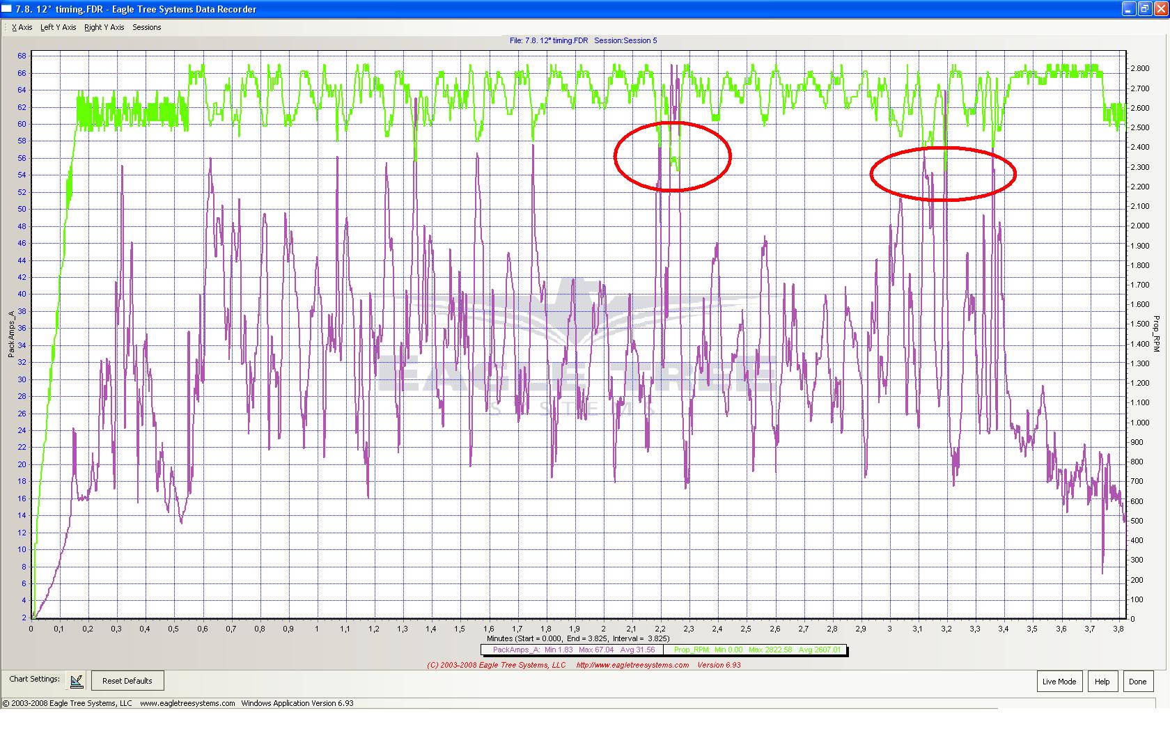

Grüsse Matthias
Helicopter:
- Protos 500, Paddel, Baukasten Motor, YGE 60, TS Hitec HS-225, Heck Savox SH-1357, Rockamp Gyro One, SAB 425er
- TRex 450 SE V2 Clone, FBL, Beast, SK-Helidrive, HK Digi Servos rundum, vernünftige 325er Align Latten
- TRex 450 Pro, Paddel, SK-Helidrive, Jazz 40, Heck Align DS 520, Rockamp Gyro one, 325er GCT Blattschmid Blätter
- HK 250: zu klein für mich
Status: Kunstflug (und mehr wird es auch nicht mehr werden)
torro
Beiträge: 7256
Wohnort: MFC Mahlberg
#163 Re: YGE Setup beim Protos
Beitrag von torro »
so, jetzt bin ich auch soweit.
scorpion 880 mit yge80.
teilweise hab ich tierische drehzahleinbrüche.
bin mit dem timing mal auf 12°, wurde besser aber noch nicht prickelnd.
bei 80% öffnung hab ich 2500upm, bei 88% 2800upm.
bei idle1 sind die einbrüche nicht so heftig, maximal 200upm.
bei idle2 sind´s dann aber mal 500upm.
was könnt ich noch probieren?
pitch hab ich 12,5° (vorher 13, wollte die belastung mal n bissl zurück nehmen)
zyklisch 8°, bin aber selten am knüppelende
akkus sind 2200mAh mit 25C, bzw. 30C dauer
gruß, flo
Gruß, Flo
torro
Beiträge: 7256
#164 Re: YGE Setup beim Protos
Beitrag von torro »
war heute mitm laptop aufm platz...
bin jetzt mit p und i einen wert hoch und mit der drehzahl von 2800 auf 2700.
einbrüche waren unter 300upm bin jetzt soweit zufrieden.
hatte ne spitze mit 83A, neuer rekord...
Gruß, Flo
Jonas_Bln
Beiträge: 3155
Wohnort: Lübeck
#165 Re: YGE Setup beim Protos
Beitrag von Jonas_Bln »
torro hat geschrieben:war heute mitm laptop aufm platz...
83A.. okay, das hab ich nur bei verdammt verstellem Timing und kHz hingekriegt... mom so ca 65A max... aber ich les grad ma den Logger von eben aus...
Viele Grüße, Jonas :)
