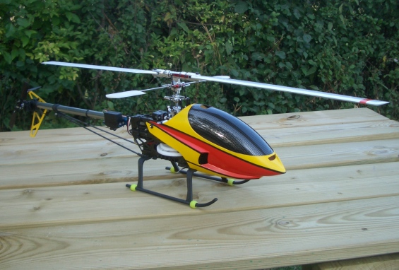

Hallo zusammen,
hab mir nun gestern meinen 2ten MT geholt, war hier im Forum link ist weiter oben.
Bin echt begeistert der fliegt sich wesentlich leichter als mein 1ter.
hab einen Gyro 401 drauf heck ist noch ein wenig instabil, liegt aber wahrscheinlich an der fehlenden
Stahlplatte plus puffer muß ich noch machen.
Ansonsten echt geil, liegt vieleicht an dem Kasama Kopf.
Muss mich mit meinem anderen glau ich noch etwas mehr auseinandersetzen, irgendwo hab ich vieleicht noch Fehler.
Gut er mußte ja auch schon ziehmlich leiden.
