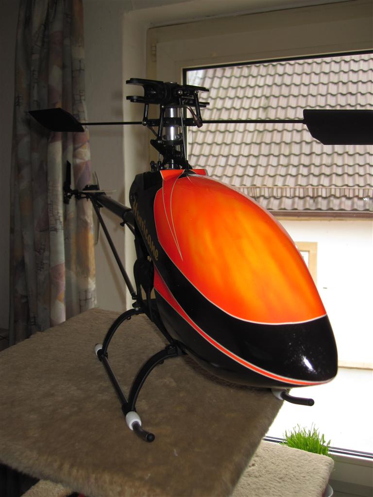

Hier ist meiner (im Moment leider noch obenrum nackt, aber nach und nach wird das schon werden...) :
IMG_0027 (Custom).JPG (86.52 KiB) 3714 mal betrachtet
Freue ich mich schon auf den Erstflug :D....

gibt es dazu irgendwo etwas nachzulesen, was gibt es, wenn es denn so ist, für Einstellmöglichkeiten?
in der deutschen bauanleitung vom heli shop steht da glaub ich was zu. generell kann man aber sagen das jeweiter die anlekung nach innen montiert wird, desto agiler wird er. ich glaube in der anleitung wird die anlenkung an der paddelwippe in die mitte positioniert.

Danke... ne in der Bauanleitung stand nix davon, hab es analog zum Dragonus gemacht (und dann irgendwo im Netz auch das gewünschte Hintergrundwissen dazu gefunden) An den Blatthaltern ganz innen und an der Paddelstange ganz außen, das sollte für den Erstflug wohl die softeste Variante sein, dann wenn alles andere passt, kann ich den ja stufenweise "schärfer" stellen.

@ husky001 Sehr schönen Hurri haste da:)

danke danke... ist der originale Joghurtbecher... leider ist sie mir beim Klarlacken runter gefallen... :( aber was solls, wird ja kein Ausstellungsstück.
