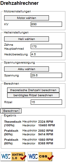

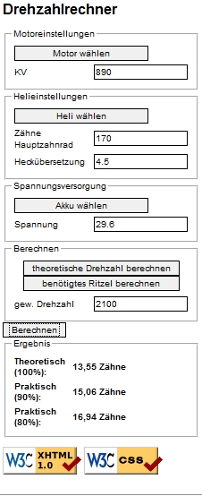

#161 Re: Danis 8s Rex Umbauthread !
öhh
hab so eingegeben
hab so eingegeben
- berechnung 1.jpg (79.76 KiB) 522 mal betrachtet
- berechnung 2.jpg (89.26 KiB) 522 mal betrachtet

#162 Re: Danis 8s Rex Umbauthread !
jetzt rechne mal mit 4,2V pro zelle...
da reicht das 15 dicke.
hast du den regler schon geproggt?
bei dem "wunsch-drehzahl-modus" schlägt dir der regler n ritzel vor. mach das doch mal bitte, wäre für alle interessant!
