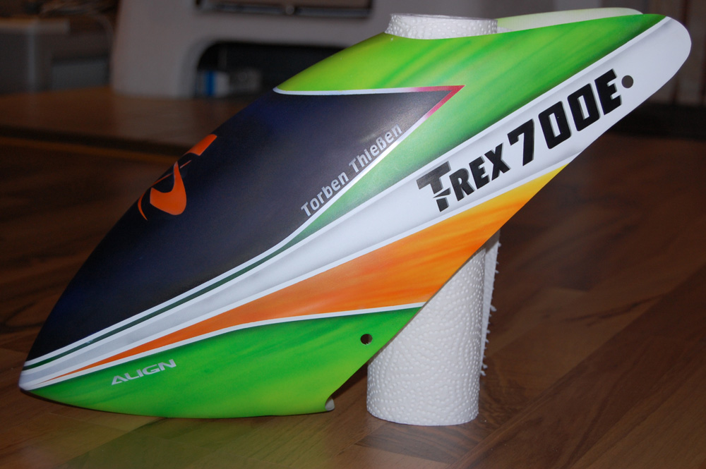

Wollte noch Bilder von der 700E Haube mit Klarlack nachreichen....

Joa, die habe ich schon in live gesehn :thumbup:

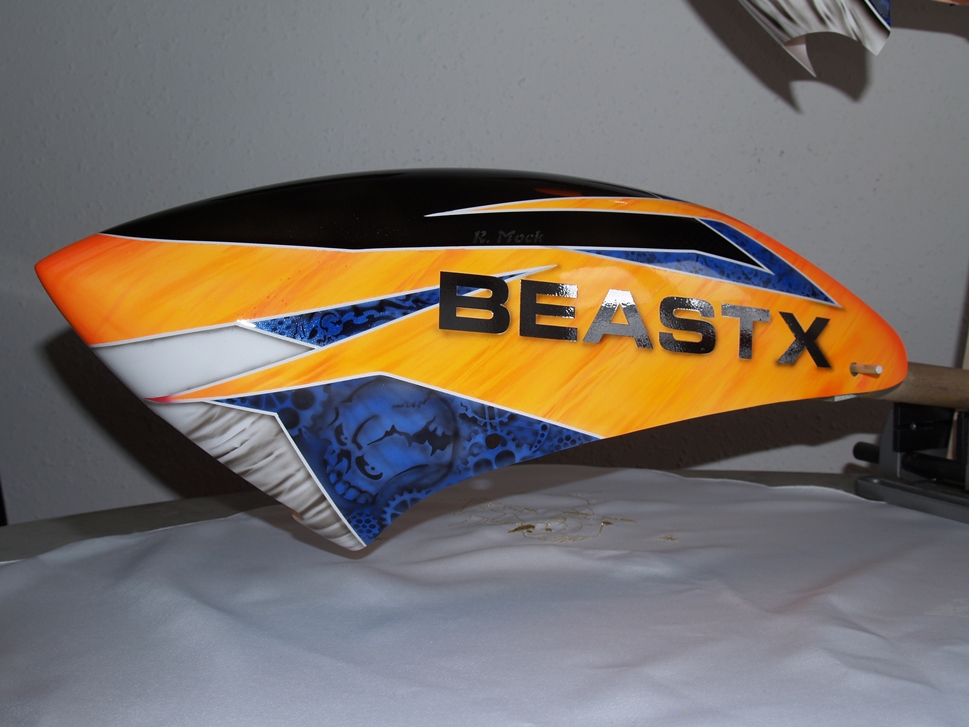

Hi Leute.
War auch mal fleißig. Eine von 2 Hauben die ich grad bearbeitet hab.

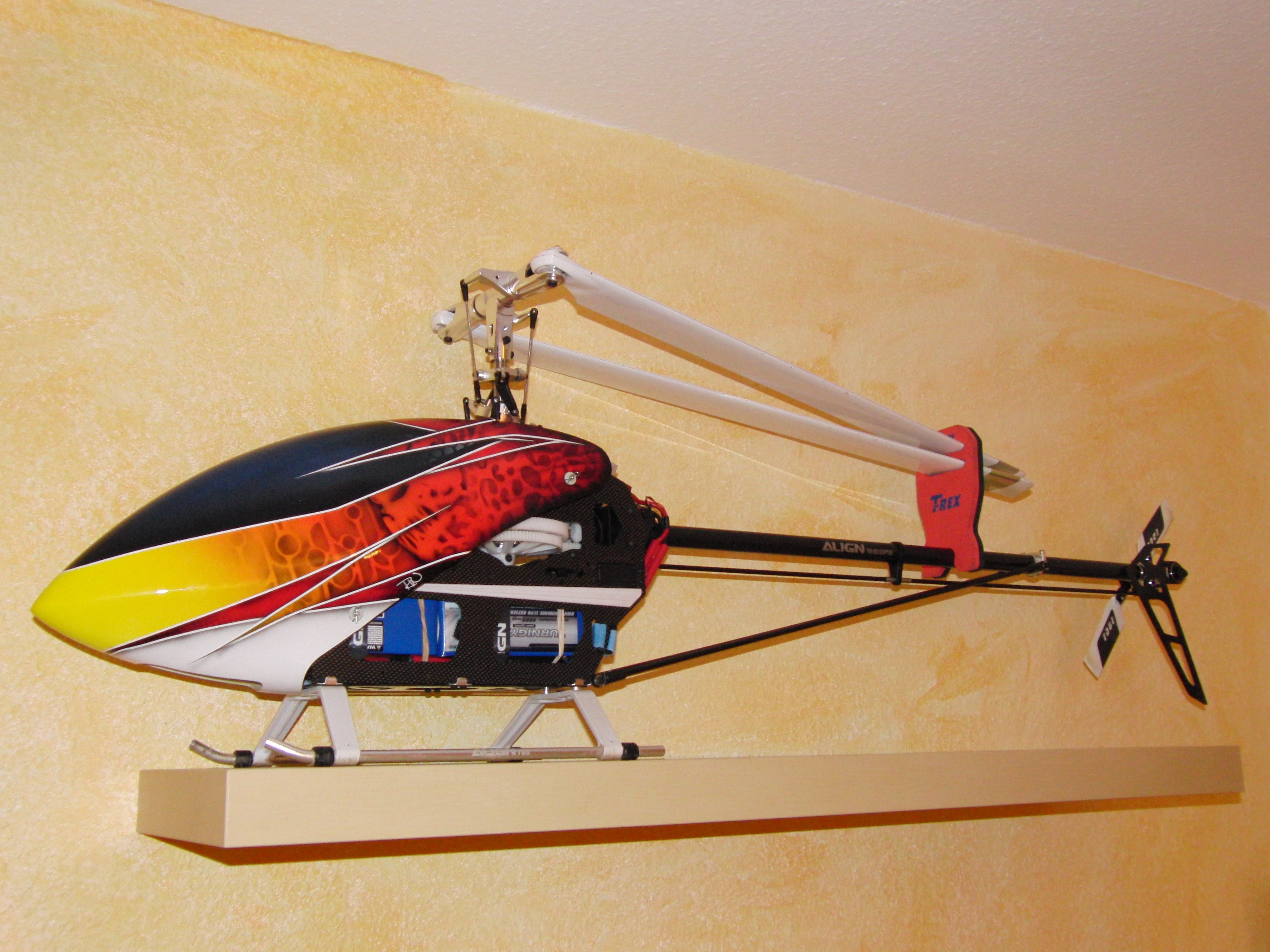

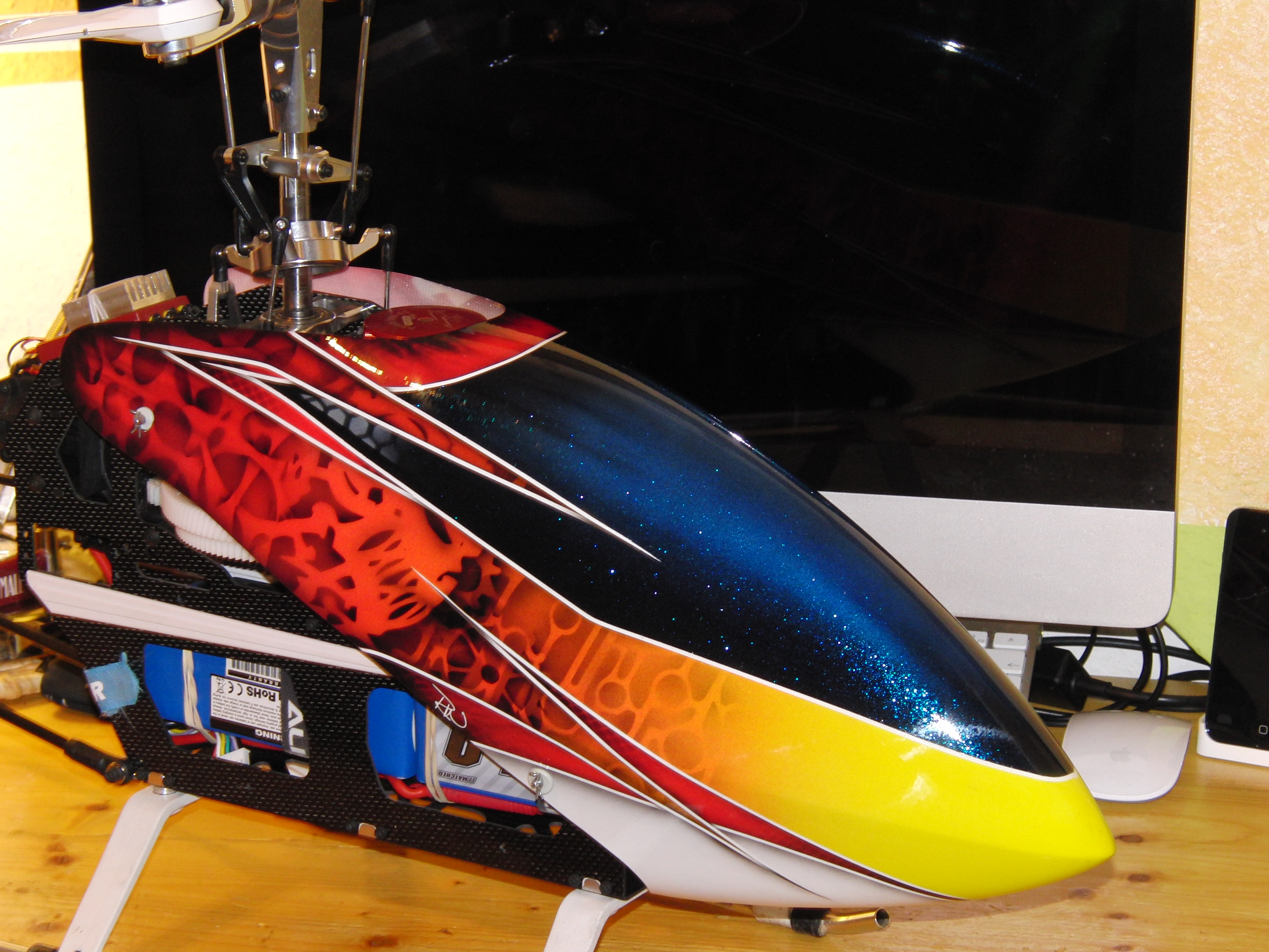

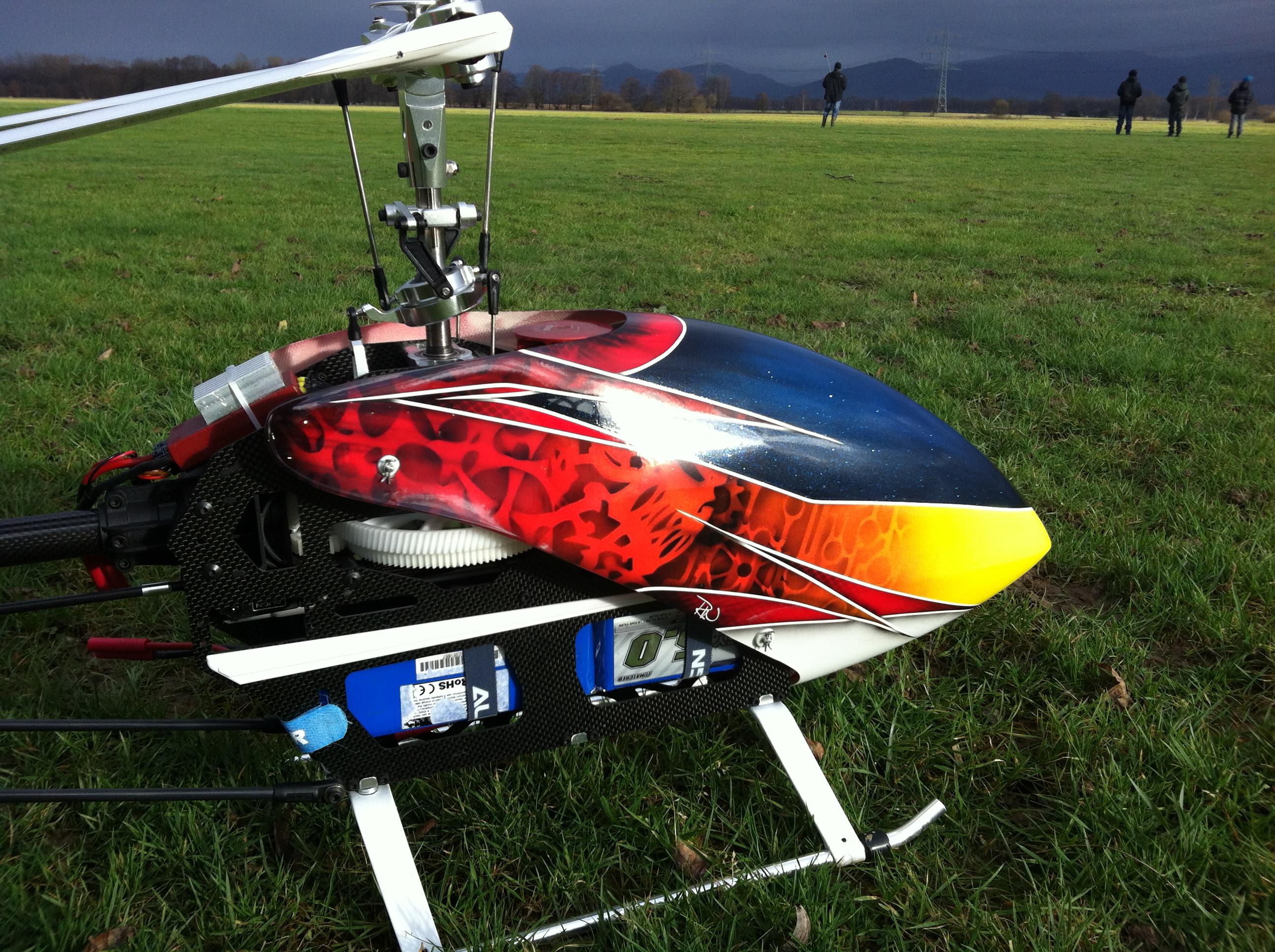

Ok, dann reihe ich mich hier auch mal ein.....
Ich habe von einem Bekannten eine Haube gebrusht bekommen.... Ich kann nicht wirklich etwas über Technik, Farben usw. sagen.
Vielmehr will ich sie einfach mal als Anschauungsobjekt hier zur schau stellen.
