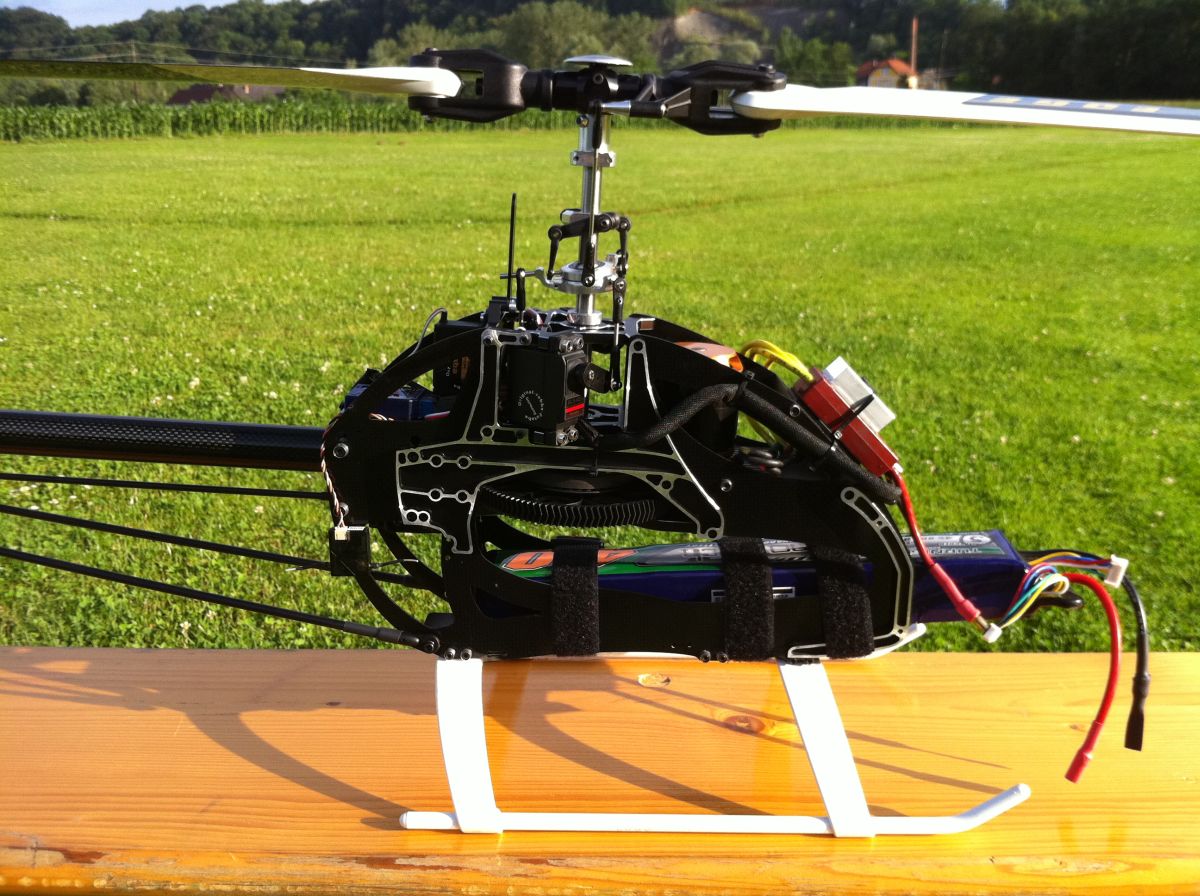

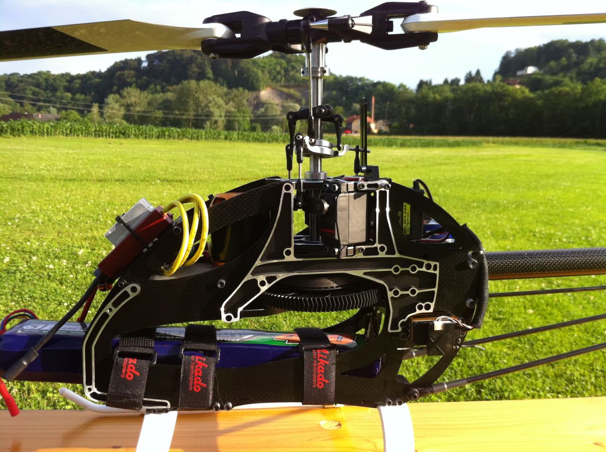

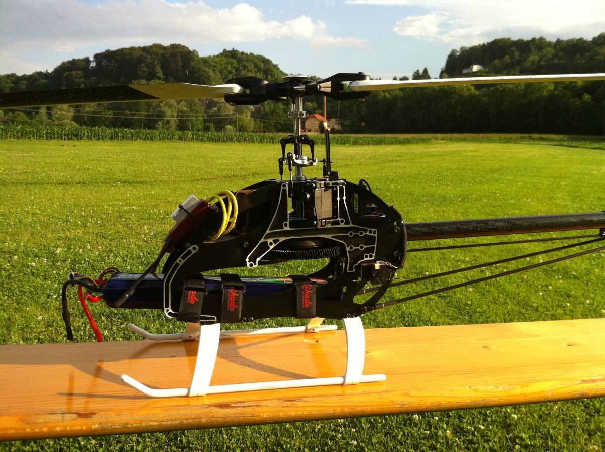

#158 Re: Habs einfach tun müssen - Logo CFK Chassis
Hier ein paar Bilder.....
- IMG_1260.jpg (199.36 KiB) 1363 mal betrachtet
- IMG_1261.jpg (201.83 KiB) 1366 mal betrachtet
- IMG_1259.jpg (216.31 KiB) 1364 mal betrachtet
lg Chris

#159 Re: Habs einfach tun müssen - Logo CFK Chassis
Cool!

#160 Re: Habs einfach tun müssen - Logo CFK Chassis
Schönes Teil, Chris!
BTW Hast du da das originale CFK-Rohr von Mikado drauf? Ist das spürbar leichter als die Aluversion?

#161 Re: Habs einfach tun müssen - Logo CFK Chassis

#162 Re: Habs einfach tun müssen - Logo CFK Chassis
Ist das Original Mikadorohr...Hab da jetzt gar nicht so darauf geachtet obs leichter ist.Ich hatte das Carbonrohr schon vorher kurz am Kunststoffcahassis drauf,doch da hatte ich plötzlich wieder statische ladungen die sich extrem an der Taumelscheibe ausgewirkt haben.Ich denke durch die Aluklemmen am Carbonchassis hab ich jetzt wieder ruhe.Funzt einwandfrei..Passt natürlich perfekt.Abfluggewicht werd ich heute abend mal durchgeben.
Eines muß ich noch machen.Bei Piroflips,TicToc´s usw rutscht mir jedes mal der Akku raus und steht dann an der Haube an.Hab zwar schon Moosgummi aufgeklebt,rutscht aber noch immer.Werd jetzt,wie bei der Hughes ein kleines Rohr drehen und an den beiden Schraubenlöchern unterhalb des Regles drehen und dann vorne drüber ein Glettband spannen.Sonst wird das glaub ich nix....
