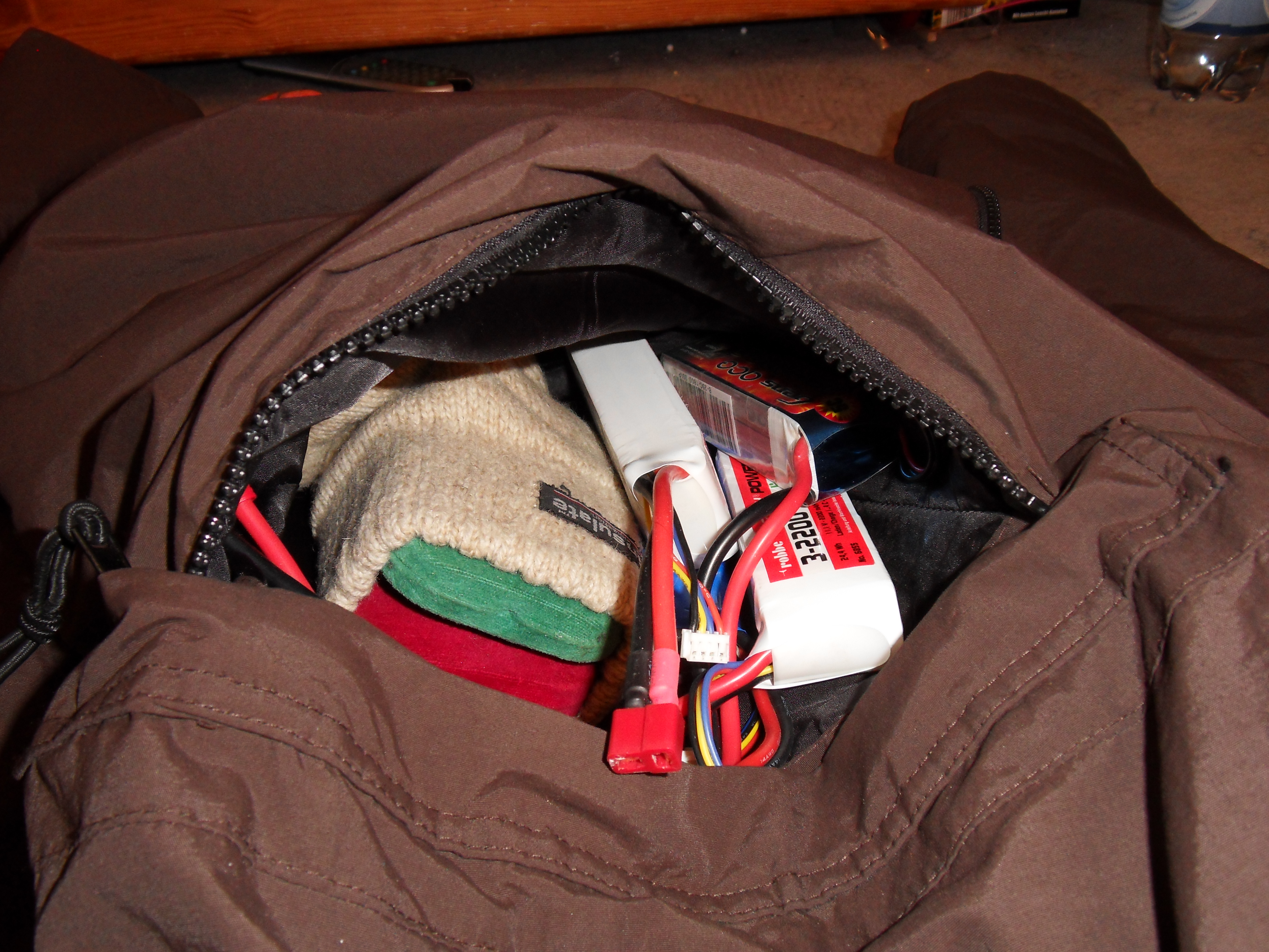

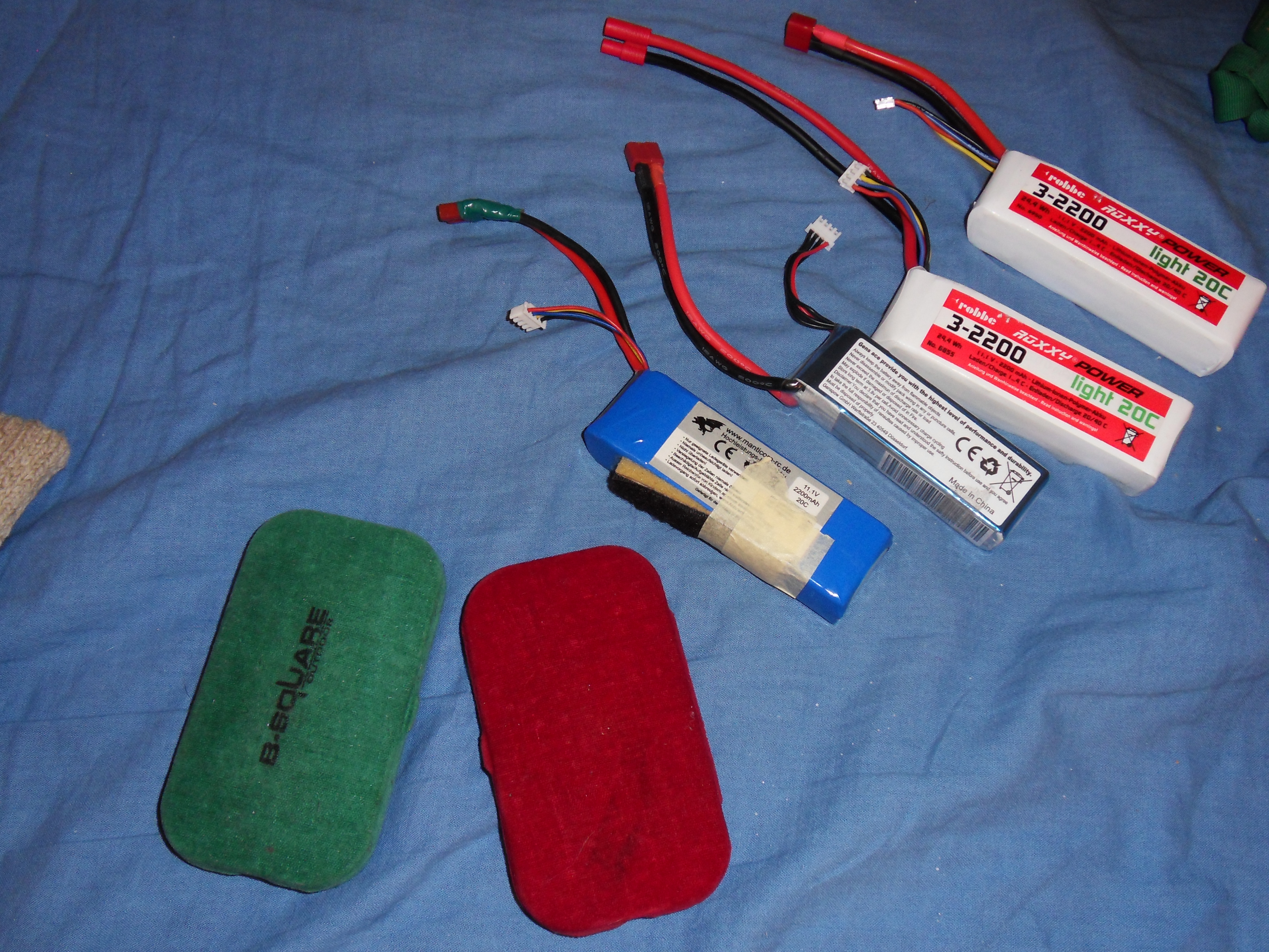

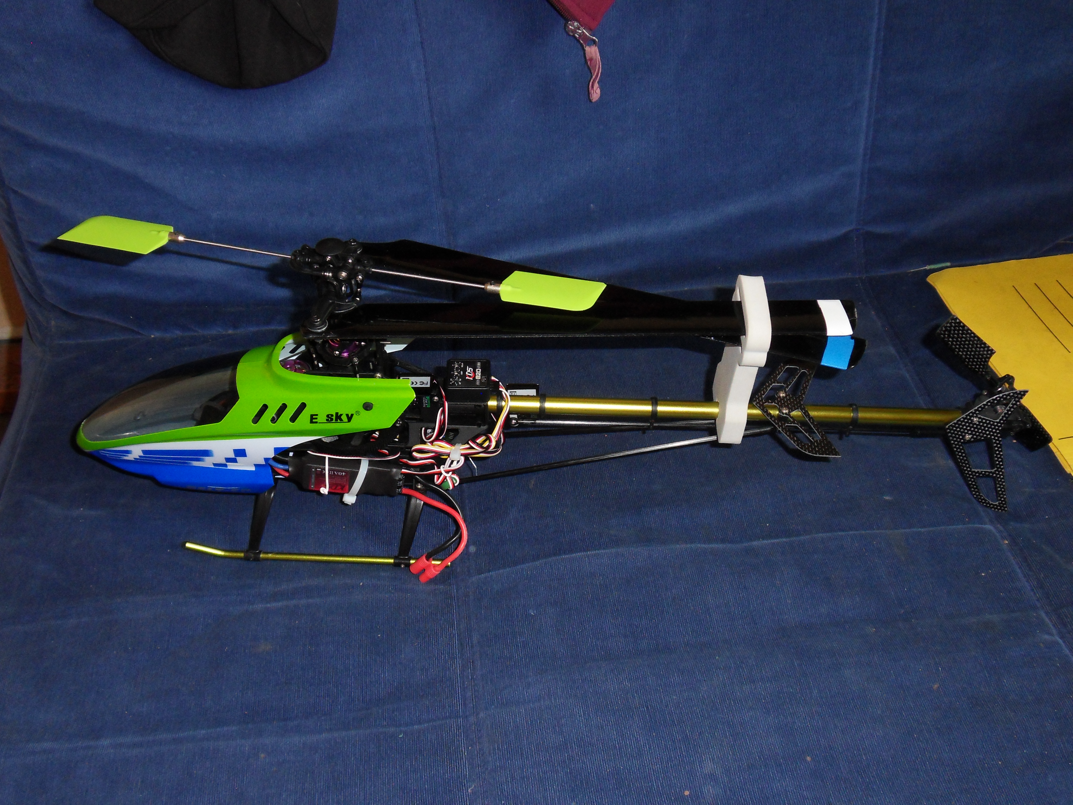

Hier Bilder von heute !
- Mein kleiner Belti ;-)
- SDC12640.JPG (4.2 MiB) 1615 mal betrachtet
- Wärmesystem
- SDC12622.JPG (4.24 MiB) 1615 mal betrachtet
- Mein heutiges Wärmesystem :D
- SDC12630.JPG (4.21 MiB) 1615 mal betrachtet
