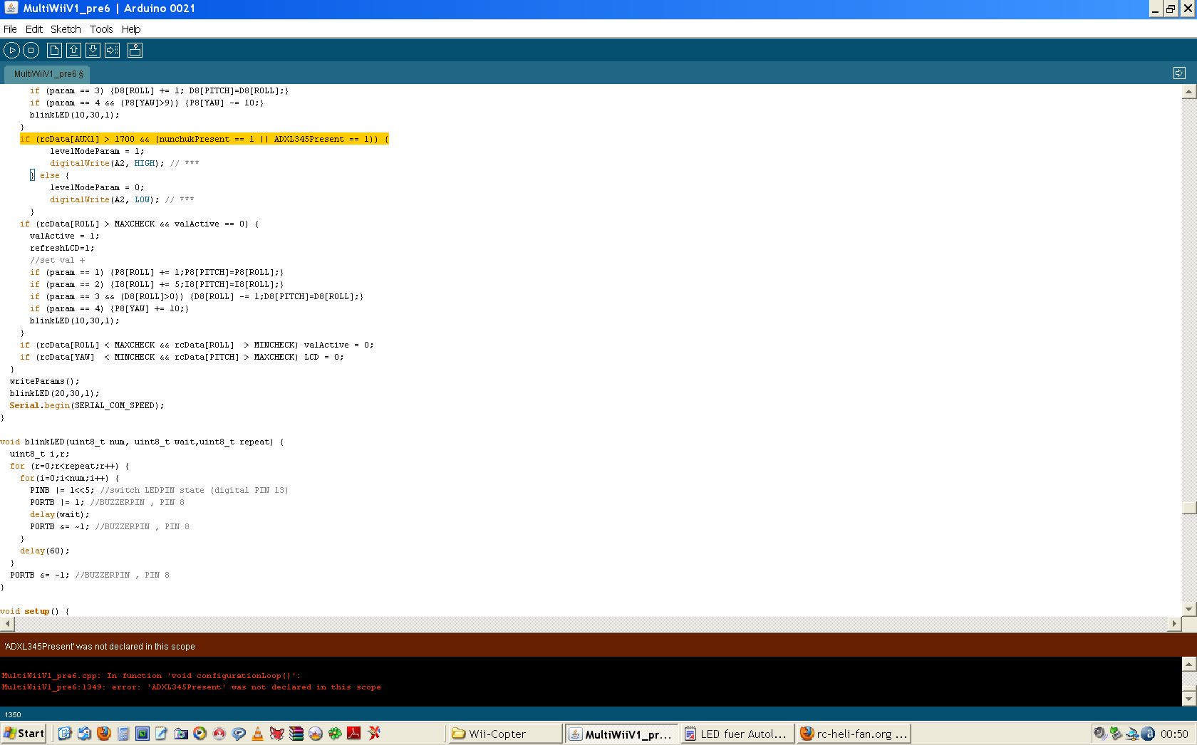

Hi Leute,
ist schon spät heute, aber ich wollte Euch kurz zu einem kleinen CODE-Problem fragen.
Hab bei meinem Y6-Copter nun die V1.6pre aufgespielt.
Mit auf dem Board ist ein Nunchuk, ein Baro BMP085 und ein Pegelwandler.
Wollte gerne eine Status LED an A2 zum Leuchten bringen, wenn der NK bzw. der BMP085 aktiv ist.
Bei V1.5 hat die hat diese LED noch einwandfrei geleuchtet. Da war das Barometermodul und der Pegelwandler aber noch nicht dran.
Nun kommt bei der V1.6PRE folgende Fehlermeldung beim Compilieren:
fehler led.jpg (163.6 KiB) 1040 mal betrachtet
Könnt Ihr mir bitte als absoluter Laie erklären was falsch ist. Irgendwie ist da die Rede, dass der ADXL345 hier nicht angesprochen wird (den ich ja auch nicht habe)
Was muss ich im Code ändern, damit es klappt mit der LED?
Mfg
Tom
#1528 Re: Der WII-Copter ( Selbstbau-Projekt )
Verfasst: 16.01.2011 02:03:02
von yacco
Urgs... die Fehlermeldung hatte ich ganz übersehen, sorry. :oops:
Die Variable ADXLdingsbums heißt in 1.6pre i2C_AccPresent. Ich hatte angenommen, du hast nur die Zeilen kopiert, in denen A2 vorkommt.
EDIT: hier nochmal das ganze Codesegment (beginnt in Zeile 1473):
