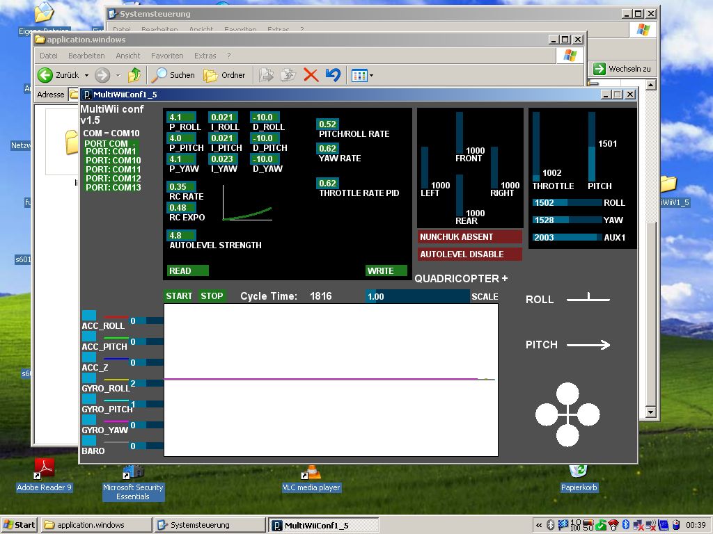

#1537 Re: Der WII-Copter ( Selbstbau-Projekt )
klar doch gerne!
Das sind die aktuellen Werte!
Die Werte beim erstflug standen bei ..
P 8.0 I 0.050 D -30
Fragt mich aber nicht warum ....
Ich hab versucht per Sticksetup und Blinks zählen die PID Werte anzugleichen , naja was draus wurde sieht man ja.
Also nicht versuchen ohne LCD das LCD Setup zu machen
P 8.0 I 0.050 D -30
- 13.01.2011.jpg (123.3 KiB) 975 mal betrachtet
grüße Michael
#1538 Re: Der WII-Copter ( Selbstbau-Projekt )
WOW!
dein P ist ja geil hoch und die cycle time.... WOW.. (400khz clone nehm ich an)
ich hab nochmal an meinen parametern rumgefeilt (wiicopter-software) und indoor (diesmal nur 4x4) ist der schön stabil...
hab mir nochn progi geschrieben das mir einfach das rc signal durchschleift und noch am seriellen monitor ausgibt.. ergebnis:
genau so wie S3NS3 es auf rcgroups beschrieben hat laufen die motoren bei ca. 1150 an, empfindlich auf gas werden sie aber erst so bei ca. 1220
wenn man nun minthrottle auf 1200 erhöht sprechen die motoren zwar gleich schön an aber man muss bedenken das sie auch mehr schub haben...
und solange der RX-Stick die 1100 marke nicht erreicht is scheinbar die gyro regelung inaktiv (macht zum starten mehr als sinn)
-> bei sinkflügen aufpassen das man nicht zu weit mit dem stick runter geht sonst... FLIP
muss nachher mal raus, fliiiiiiegn
gruß Chris
denk schon das wir aufm richtigen weg sind
gruß Chris

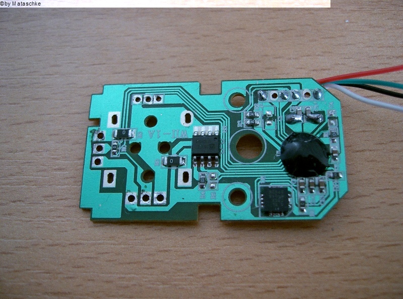

#1540 Re: Der WII-Copter ( Selbstbau-Projekt )
JEPdynai hat geschrieben:400khz clone nehm ich an
P wundert mich selber
Naja scheint alles in allem recht "stimmig" zu sein.
Den NK Joystick kann ich bedenkenlos ablöten , ne?
Platine Trennen lass ich mal lieber
- CIMG0305(1).JPG (299.24 KiB) 963 mal betrachtet
grüße Michael
#1541 Re: Der WII-Copter ( Selbstbau-Projekt )
Jo, aber Entlötlitze solltest Du schon benutzen oder ne Entlötpumpe. Obwohl wenn die Pads da weggebraten sind ist es ja auch nicht schlimm...Mataschke hat geschrieben:Den NK Joystick kann ich bedenkenlos ablöten , ne?
C
#1542 Re: Der WII-Copter ( Selbstbau-Projekt )
coole landung Michael.
#1543 Re: Der WII-Copter ( Selbstbau-Projekt )
ich bin Kommunikationselektronikercalli hat geschrieben:Jo, aber Entlötlitze solltest Du schon benutzen oder ne Entlötpumpe
Aber danke für den TIP
grüße Michael

Michael, ich glaube, diesen Nk hab ich auch. Der Joystick hängt an zwei Lötpunkten an den Ecken und den sechs Pins der beiden Potis.
Stecker des linken und rechten Reglers vertauschen hat nichts gebracht (ausser eines kurzen aber heftigen Adrenalinschubs
Hat jemand eine Idee, woran das liegen kann?
