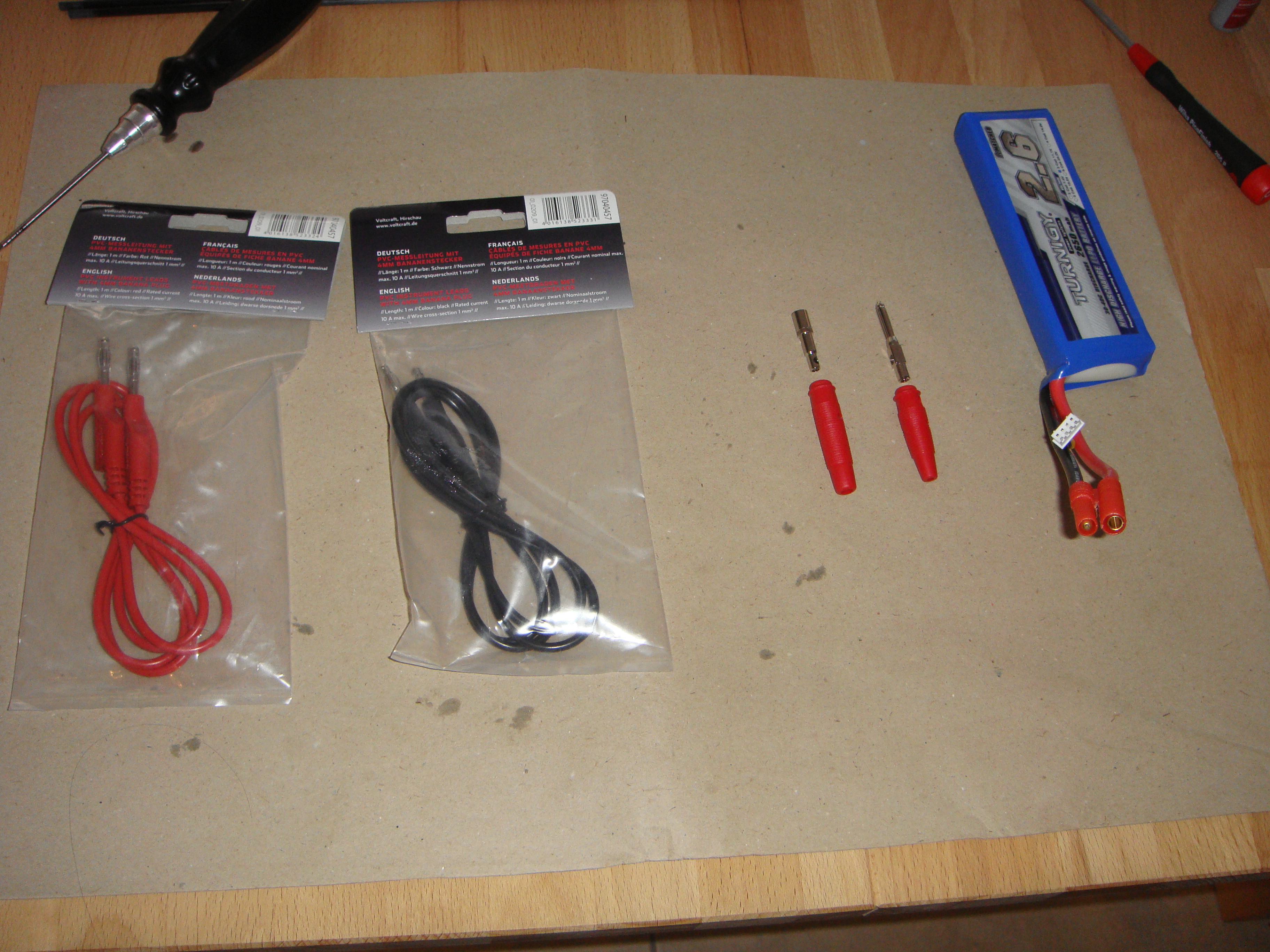

Ich habe mal ein Foto angehängt, auf denen die Akkus, die Kabel zum Lader und die Anschlüsse für den Regler abgebildet sind. Diese Anschlüsse sind halt ganz ordinäre Bananenstecker. Irgendwie bin ich damit nicht so ganz glücklich und spiele mit dem Gedanken jetzt doch die Akkus mit ganz anderen Steckern zu versehen. Was meint Ihr, würde das was Ihr da auf dem Bild seht funktionieren, oder ratet Ihr mir die Stecker komplett auf MPX oder Goldies umzulöten?

ich würde auf goldies oder mpx-stecker gehen. die bananen stecker sind nicht so dolle für die akkus.

Dann werde ich wohl noch mal zu Conrad und auf die MPX-Stecker gehen. Wie ist das eigentlich beim Laden der Akkus, wird da vom Akku das rote Kabel mit der roten Buchse am Lader verbunden, oder dann andersrum?
@ Jan, kannst Du mir vielleicht ein Foto von Deinem Adapter schicken und von einem Stecker an nem Akku?

Auf den MPX-Steckern ist angegeben wo Plus und Minus angelötet werden soll....
Mit Pins sichtbar geht an den Regler und das Kabel vom Ladegerät. Ohne Pins sichtbar geht an die Akkus...
Achja, denk dran, erst den Schrumpfschaluch über das kabel stecken und dann löten

Ja, Lader rot == Akku rot!
