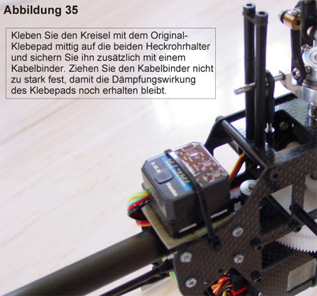

...ab sofort werd ich nur noch basteln und nix mehr erfinden. Erfunden hatte ich ein 2-lagiges Gyro-Pad, mit dem ich frühere Gyro-Dämpfungsprobleme voll im Griff hatte. Und heute hat sich dieses sch... Sandwich grad im allerschönsten Fliegen aufgelöst. 500-er Rex ist wild gekreiselt, getaumelt und nächste Sekunde schon im Dreck :( .
Fingerprobe ergab, daß die Klebefläche kaum noch pappig war, ein beigeeilter Profi klärte mich auf, daß die Klebfähigkeit mancher dieser Supertapes bei Kälte schwindet. So wie die Kohle, für die ich mir erst gestern neue Blätter gekauft hatte, die jetzt nach nur 1 1/2 Flügen in dem selbigen sind :cry: . Und es ist noch etliches mehr kaputt - ich mag gar nicht genau hinschauen :shock: .

atman_b hat geschrieben:Werde gleich mal prüfen ob mein Gyro noch fest sitzt, habe ihn aber noch mit Kabelbinder gesichert.
Wenn du einen Kabelbinder nutzt um den Gyro zu sichern, kannst du das Dämpfungspad gleich durch Patex ersetzen.
Wicky

Also der Kabelbinder sitzt recht locker eben genauso wie in der Bauanleitung beschrieben...

atman_b hat geschrieben:Also der Kabelbinder sitzt recht locker eben genauso wie in der Bauanleitung beschrieben...
Ich welcher Bauanleitung?
#1599 Re: Helifliegen in München-Süd
Verfasst: 04.02.2009 19:44:36
von atman_b
Der Anleitung vom Roxxter 11
#1600 Re: Helifliegen in München-Süd
Verfasst: 04.02.2009 19:46:36
von atman_b
Hoffe das ist keine Copyrightverletzung sonst bitte Bild löschen.

Was man nicht alles in Bauanleitungen findet... kaum zu glauben.
Fakt ist, das du dem Kreisel das Leben mit dem Kabelbinder nicht einfacher machst.
Durch den Kabelbinder kannst du dir zusätzliche Vibrationen auf dem Kreiselgehäuse einfangen als direkte Übertragung vom Chassis oder wenn er zu Locker ist, weil der Kabelbinder zum schwingen anfängt.
Just my 2 Cents...
Wicky
#1602 Re: Helifliegen in München-Süd
Verfasst: 04.02.2009 20:03:50
von atman_b
wicky hat geschrieben:Was man nicht alles in Bauanleitungen findet... kaum zu glauben.
Just my 2 Cents...
Wicky
Na funktioniert ganz gut soweit ich das beurteilen kann, und bevor er mal wegfliegt wie bei Wilhelm scheint es mir doch Sinn zu machen.
Aber trotzdem Danke für den Hinweis.

Statt kabelbinder, nimm was weiches dehnbares, ein gummiband, klettband, sowas. das überträgt die vibs nicht so stark wie ein kabelbinder...
Oder schaum unter den kabelbinder
