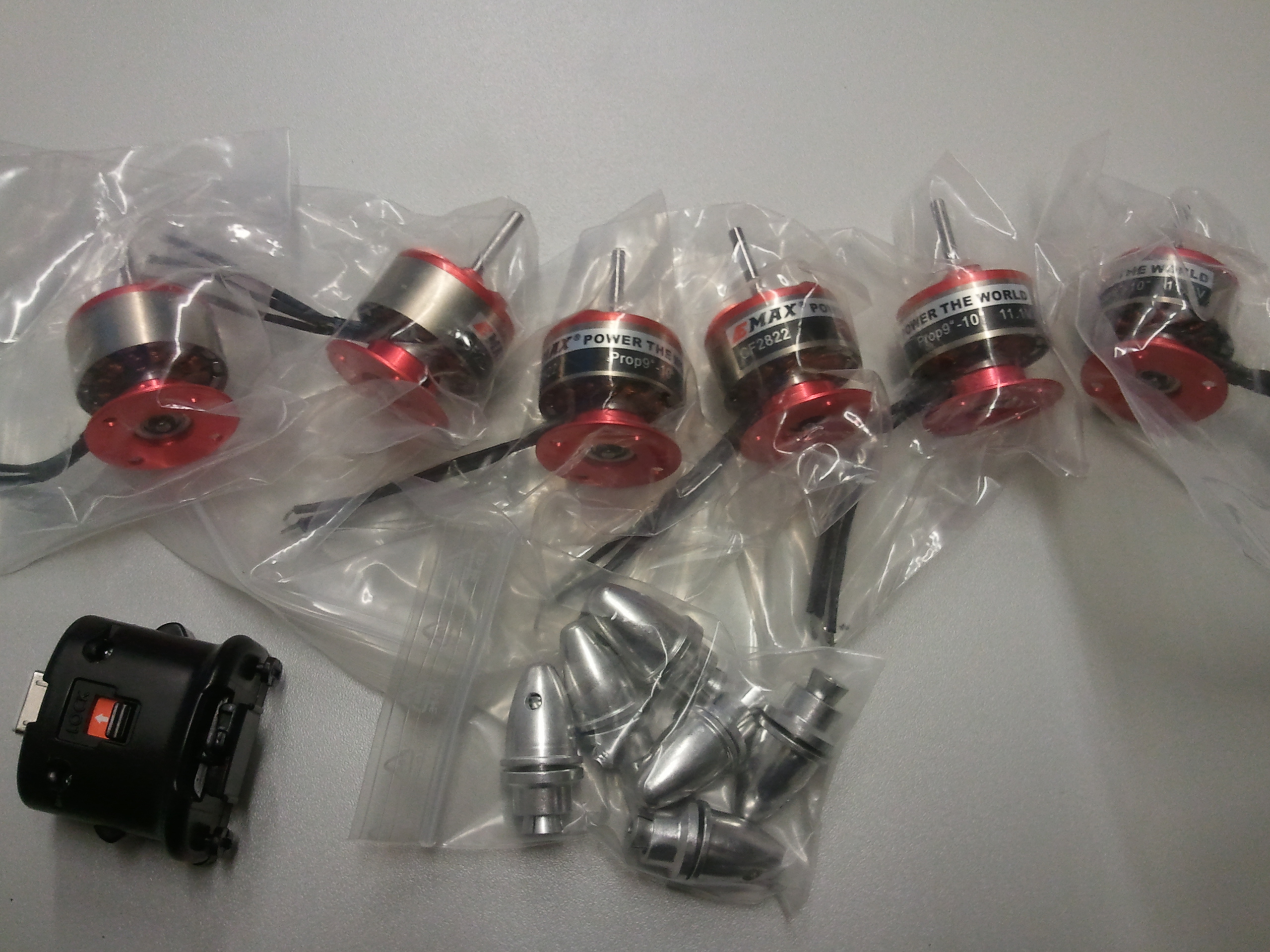

Der Postbote war auch schon wieder bei mir. :shock: :oops:
