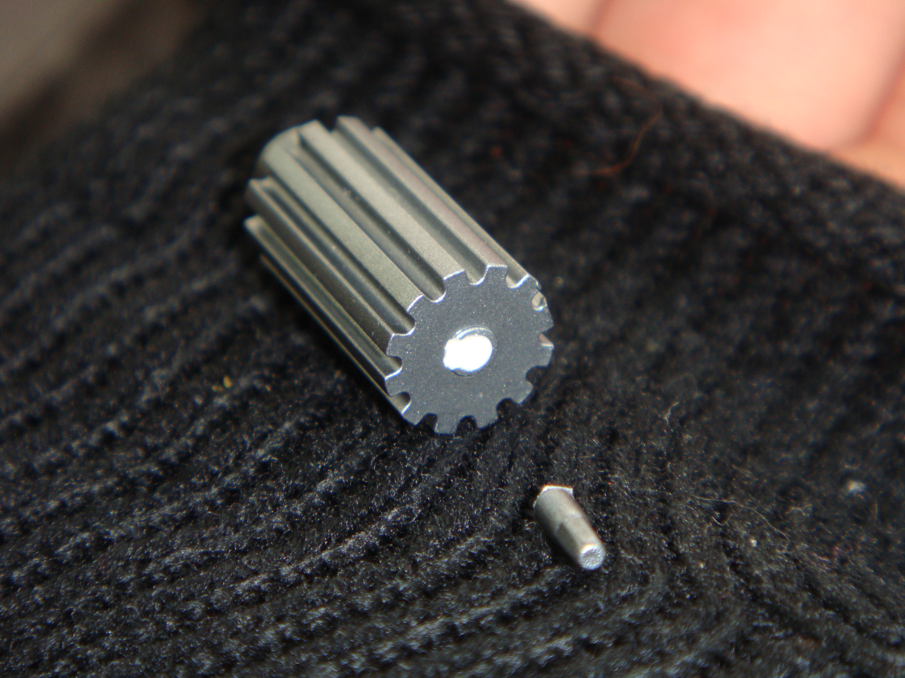

Nachtrag zu gestern: Habe gestern wohl den Heli mit der Heckfinne auf meiner Funke abgestellt. Habe dabei den Drehschalter erwischt und dachte mir schon, dass das bestimmt nicht gut war. Jetzt ist mir gerade aufgefallen, dass das Ding nicht mehr funktioniert...
Habe sie direkt mal auseinander gebaut und im Foto seht Ihr das Problem. Das kleine Ende ist abgebrochen. Muss mal sehen wie ich das wieder hinbekomme. Ankleben wird wohl nicht klappen, da da ja von der Seite Druck drauf ausgeübt wird. Habe schon überlegt einfach eine Schraube oder sowas zu nehmen, aber wie man sieht, ist am Ende Sechskant, welches in die Drehelektronik rein geht. Ideen? Werde mal im Netz surfen, ob man das Teil auch so als Ersatzteil bekommt.

da wirst du dir was basteln müssen, es sei denn horizon schock dir so ein rad......

Hi,Matoz hat geschrieben:Ankleben wird wohl nicht klappen,
wenn es ein Standard Inbusmass ist, dann säge von nem passenden Baumarktschlüssel ein Stück ab. Bohre dann die Walze auf und klebe dann das Stück so rein, dass in der Walze genug von dem Teil drin steht. Das geht nie wieder kaputt. Falls Du diesen runden Bereich vor dem Sechskant ebenfalls brauchst (z.B. als Lagersitz) dann den Bereich mit ein wenig Epoxy rund machen.

Matze, mit nem feinen Drahtstift, kleinem Bohrer und etwas Seku oder 2K Kleber sollte das zu reparieren sein, könnte ich mir zumindest vorstellen.
