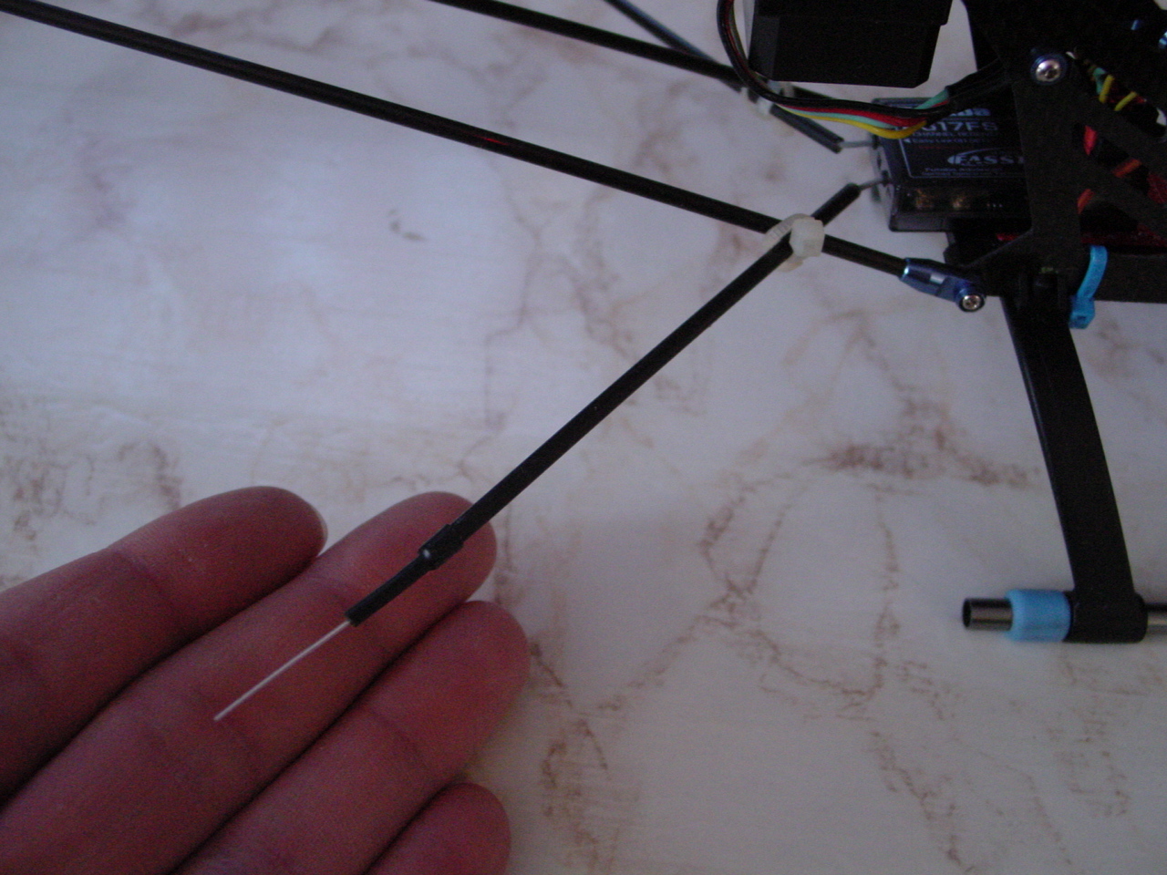

Guten Morgen Frank !
Mal ne ander Sache... Soll / kann / darf ich die Antennenstummelchen hinten raus irgendwie fixieren ?
Mir schwebt vor, sie in einem kurzen Stückchen Antennenrohr an den CFK-Heckstreben zu fixieren.
Also nicht direkt festmachen, sondern ihnen durch die Röhrchen nur eine "Richtungsvorgabe" zu machen.
Was meint ihr ? Sind dann Störungen zu erwarten ? (Wenn sie so rumbaumeln kommen sie ja auch dran.)
Beiträge: 63972
#16097 Re: Heli Stammtisch "Zum Lustigen Quirl"
Peter F. hat geschrieben:Mal ne ander Sache... Soll / kann / darf ich die Antennenstummelchen hinten raus irgendwie fixieren ?
Solltest Du, ja.
Und, am besten gleich etwas Schrumpfschlauch aus den Übergang Koax/Antenne, die neigen zum brechen.

Wo meinst du, Micha ? Da wo die Antennen aus dem Gehäuse kommen, oder meinst du das freie Ende ?

Peter, setzb mal deine Brille auf , dan wirst du feststellen das am hinteren Ende der "Antennen" ein kleines Stück etwas dünner ist , das ist die eigentliche Antenne, das andere ist "nur" Kabel.

Bild Aaaah jetzt ja ! :idea: :oops: Danke ! :wink:

Hi Peter, die Antennen kannst/solltest in dünnen Schlauch komplett reinbömmeln, auch die "Koaxseite" so das die Koaxseite nicht im Schlauch wackeln kann. Könnte brechen am Übergang zwischen Isolierung und dem Koax Teil....

Wär das ok so, oder sollte wirklich alles (auch das letzte Stückchen) in Schrumpfschlauch ?
Beiträge: 63972
#16105 Re: Heli Stammtisch "Zum Lustigen Quirl"
Schaut doch gut aus.

:shock: Was hast du denn da für lange Antennen dran? Bist dir sicher das das nicht doch ein 35Mhz Empfänger ist :wink:
Ich hatte die 2,4G Antennen immer kürzer in Erinnerung :roll:

Basti, im Gegensatz zu 35MHz ist die doch kurz... :albino: :wink:

Öhm Basti..ist doch normale Länge......... nur der Heli ist so klein...............
