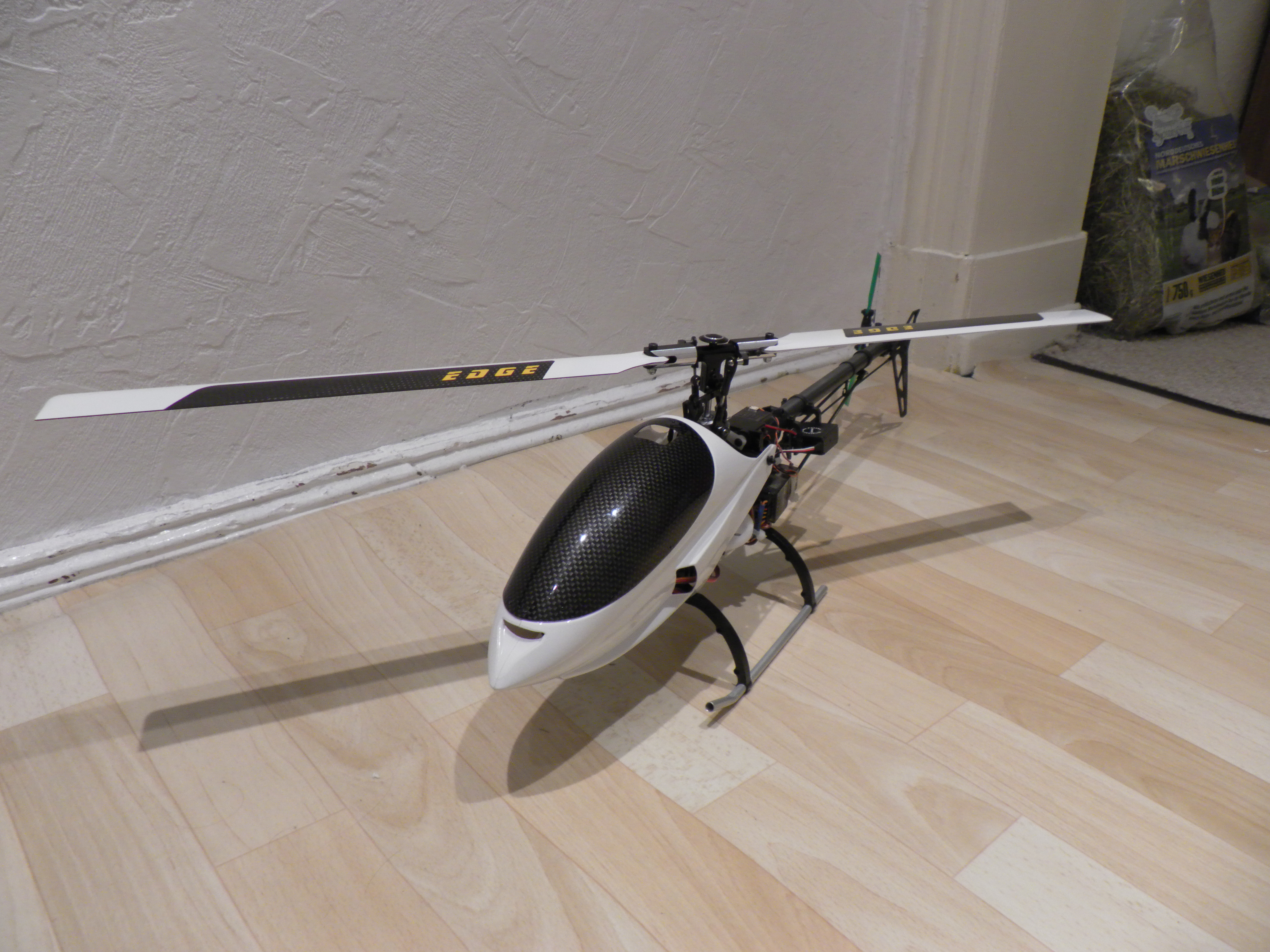

meiner sieht zwar nicht so schick aus wie einige hier, dafür fliegt er wirklich genial.
Video von heute, nachdem der MT eigentlich nur noch in der Halle zum Einsatz kommt durfte er heute auch mal an die frische Luft bei dem tollen Wetter.
http://www.youtube.com/watch?v=HU5-cbLOWkc
Mini Titan mit Ministabi, RJX Kopf, TT und Basti205 Eigenbaumotor.

Krasses Video! Was fliegste denn für ne Drehzahl? Bei mir scheint i-was nich zu stimmen, bei meinen Drehzahleinbrüchen :roll:

Der Motor klingt ja richtig gut, er kreiscvht nicht so.
Kannst du was zum Motor sagen (KV, Watt, wieviel Zellen)?

Ich flieg mit 3S 2200er 30C Turnigys und hab mal nen Jive mit Jlog rangehängt um zu erfahren was der Motor so treibt, gemessen hab ich Peaks von 800W denke das ist ordentlich für einen 450er muß aber zugeben habe mit mehr gerechnet, auch bricht er durchaus ein das sieht im Log aber schlimmer aus als es sich fliegt. Genauer ausgeführt hab ich das hier schonmal. http://www.rc-heli.de/board/showpost.ph ... tcount=258
Ansonsten ist der Basti205 Motor sicher vergleichbar mit den aktuellen Scorpions nur vor zwei Jahren gab es die noch gar nicht und ein 40A Regler ist definitiv zu klein. Es gab übrigens mal zwei davon nachdem TinoB seine mutwillig irreparabel zerstört hat ist es ein Unikat und glaubt mir Tino heult sich jeden Abend deswegen in den Schlaf. :twisted:
Wo ich denken würde das der Motor dem Scorpion noch überlegen sein könnte ist der Wirkungsgrad. In dem Video flieg ich so mit 3200 Kopfdrehzahl und könnte den ganzen Akku lang Dauertictocs fliegen, Motor, Regler und Akku werden dabei nichtmal handwarm, das ganze Setup scheint ideal in der Abstimmung und Wirkungsgrad und nein das war nicht geplant sondern Zufall. :blackeye:
