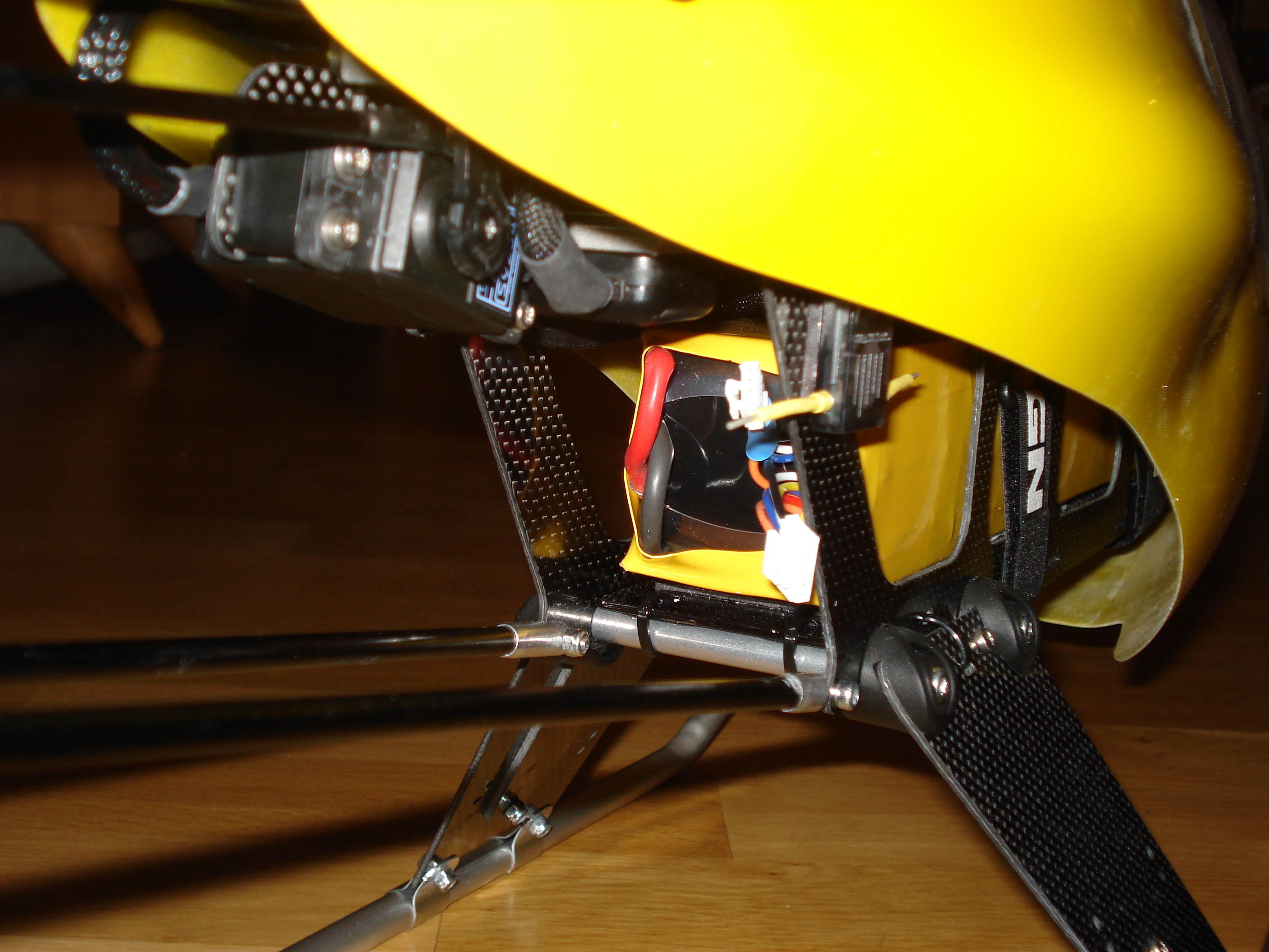

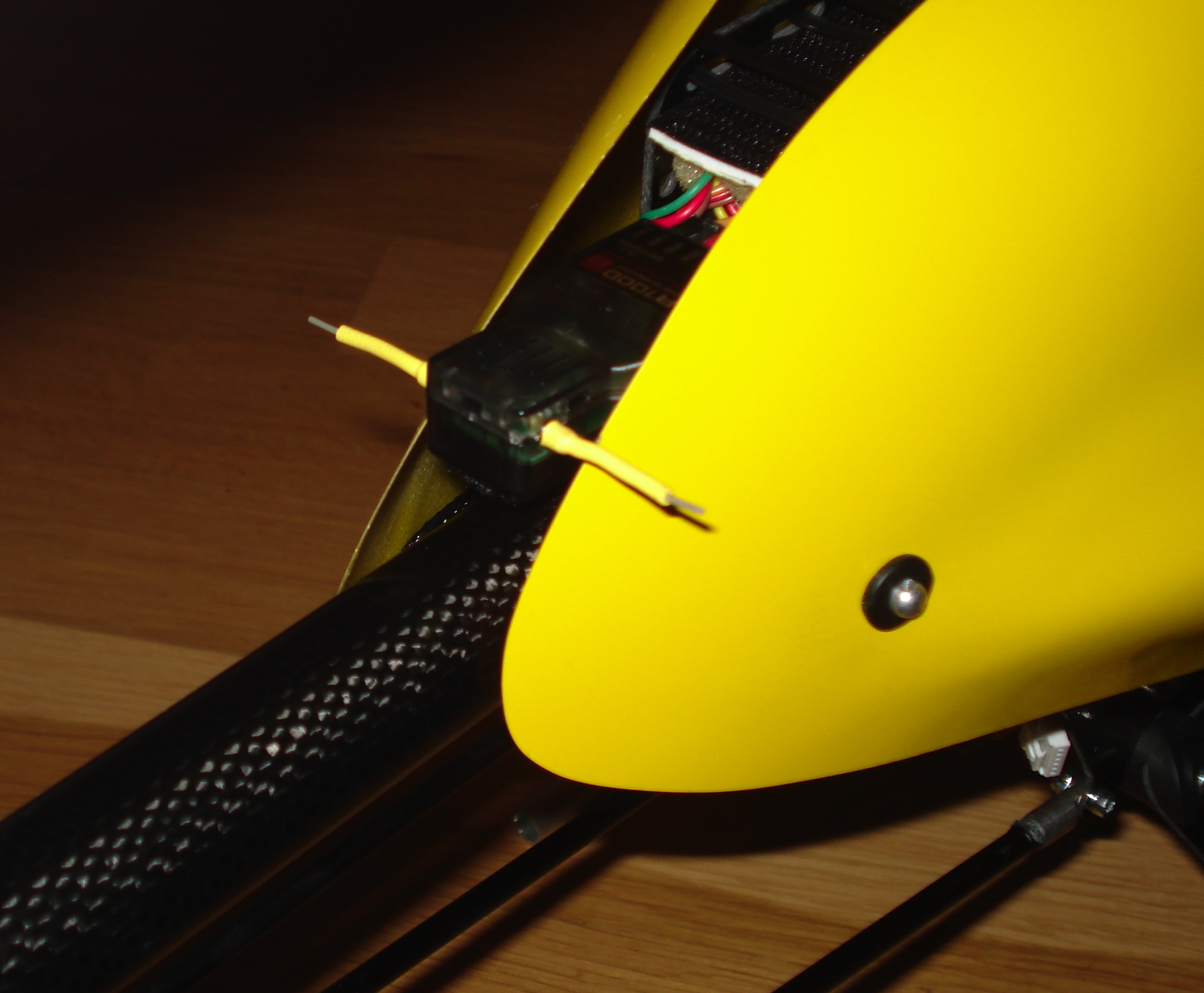

Wie bereits berichtet, hatte ich Probleme, einen Spektrum-Empfänger im MP-XL-E zu verbauen. Einen AR7000 habe ich jetzt so weit aus der Empfänger-Box herausstehen lassen, dass die kleinen Antennen-Stummel gerade aus der Haube herausschauen und nicht abknicken (siehe Foto). Ideal finde ich das aber immer noch nicht. Alternativ müsste ich die Haube kürzen, was jedoch das Design verändert. Hat jemand noch einen anderen Vorschlag, wie man am besten einen Spektrum-Empfänger mit Satelliten-Einheit an einem MP-XL-E verbaut?
Spektrum-Empfänger AR7000 in Niggos "D-TOWN026"
Hier noch ein Foto, wie ich den Spartan-Kreisel verbaut habe. Im Bild außerdem zu sehen: Der Spektrum-Antennen-Satellit sowie mein Thunder Power Lipo-Set (wer genau hinsieht, kann die mit Kabelbinder gesicherte, zusätzlich verbaute Bodenplatte erkennen). Das Futaba S9254 erfüllt z. Z. ersatzweise den Dienst als Heck-Servo bis mein defektes BLS251 (hoffentlich) aus der Reparatur zurück ist.
Weitere Elektronik-Bauteile
Blade mCPX, 600 MP-Style

#179 Re: Der Thread zum MP-XL(-E)
Beitrag von Diver »
Moin,
@Niggo:
Glückwunsch. Ich bin derzeit auch schwer am Überlegen einen gebrauchten MP XL 91 zu kaufen. Also die Stinkerversion. Da Du auch einen Rex 600 Nitro fliegst eine Frage: wie Unterscheidet sich, bis auf die Mehrleistung, der MP vom Nitro? Also sprich Flugpräzesion etc. ? Was waren Deine Beweggründe für den Henseleit?
Zum Empfänger:
Ich fliege auch Spektrum. Von daher müßte auch ein AR7xxx rein. Der AR7100R wird wohl von der Breite nicht passen. Also wird es wohl ein 7000er, wenn ich mich denn für den MP entscheide.
Die Antennen müssen ja nicht aus der Haube haraus stehen. Tun sie beim 600er Rex auch nicht und es gibt keine Probleme. Also würde ich den Empfänger möglichst weit zur Rotorwelle hin verbauen und die Antennen zur Not V-förmig fixieren damit sie nicht an die Haube stossen. Würde das vom Platz reichen?
Gruß Diver
