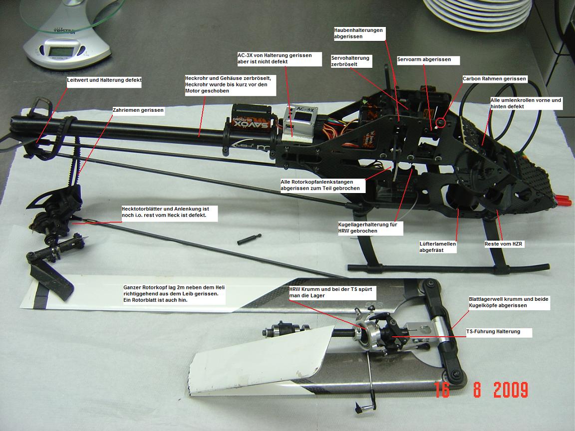

Da hab ich gestern meinen Protos zu früh gelobt, heute hat's mich erwischt.
Würde sagen Totalschaden Ersatzteile kosten CHF 270.- (Euro ca. 170.-).
Habe gerade einen Rückwärtsflip eingeleitet (aus dem Schweben), der Heli war bereits auf dem Rücken, da passierte es.
Der Heli begann Pirouetten zu drehen, ohne mein Zutun, und schmierte ab aus ca. 25m Höhe brutal in den Rasen.
Warum bin ich nicht sicher, aber ich tippe auf den gerissenen Zahnriemen. Die Pirorichtung war Gegenuhrzeigersinn, also mit dem Drehmoment.
Die Elektronik, AC-3X, Servos alles unbeschädigt, vor allem die Servos haben mich überzeugt, hat sich gelohnt robuste Savöx mit Metalgetriebe zu kaufen, funktionieren noch einwandfrei und ohne Spiel. Vielen Dank an die Hersteller.
Habe noch ein Bild angehängt mit der Schadensanalyse.
LG
Christian

Boah ey...da haste aber ganze Arbeit geleistet!

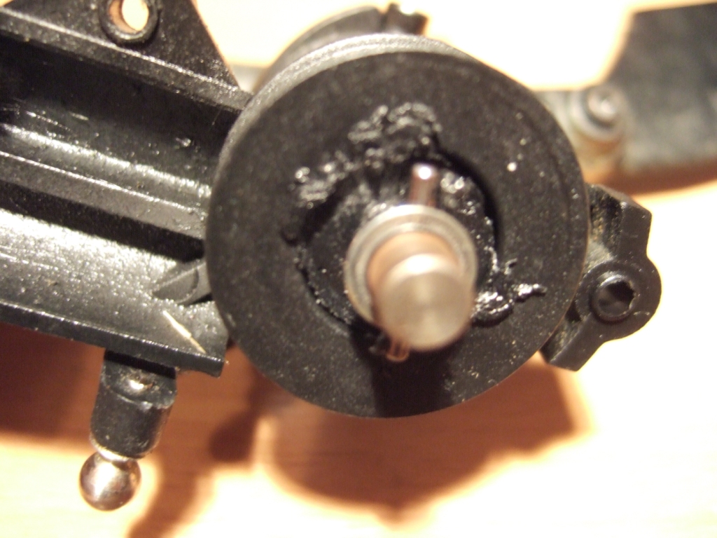

von tiemo_b
Hey Leute, heute ist mein Protos runtergetrudelt......leider durch SEINEN Fehler :x
Zum zweiten Mal schon hat sich die Aufnahme für den Mitnehmerstift im Heckriemenrad zersetzt !
Beim ersten Mal hatte ich Graskontakt vorher, aber jetzt nicht. Das Rad war erst seit 6 Flügen im Einsatz, und bin immer auf Asphalt gelandet.
Seid vorsichtig damit und schaut mal ab und zu nach !
Ich hab´ jetzt die Schnauze voll und bestell mir das Duzi-Rad aus Alu 8)
PS: Zum Glück war ich bereits im Landeanflug und nicht sehr schnell.......plötzlich fängt er sich an zu drehen........Notaus..........Wiese. Die Blätter sind das Schlimmste. Ich hab´ noch so´n tickerndes Geräusch gehört vorher und mich gewundert.......aber er reagierte wie gewohnt.
Grüsse Tiemo

Durch was passiert das??? War das ein Kugellager ,was zu heiss wird?
Sieht schon übel aus!

von echo.zulu
Hallo Tiemo.
Das Riemenrad war schon am Anfang ein kleines Problemkind. Aus dem Grund wurde von MSH empfohlen den möglichen Verschiebeweg der Heckpitchbrücke nicht voll zu nutzen, sondern links und rechts 1-2mm Luft zu lassen. So habe ich es gemacht und habe keine Probleme damit, obwohl ich immer noch das unverstärkte Riemenrad montiert habe.

echo.zulu hat geschrieben:Hallo Tiemo.
Des Riemenrad wurde nie geändert, außer das es nu standartmäßig bereits verklebt ist... zweiteilig wars schon immer....

Ich würde aber auch sagen, dass da wahrscheinlich ein Kugellager hin ist, wenn das Rad so aussieht müssen schon gewaltige Kräfte wirken und/oder zu hohe Temparaturen auftreten.

Jonas_Bln hat geschrieben: Des Riemenrad wurde nie geändert, außer das es nu standartmäßig bereits verklebt ist... zweiteilig wars schon immer....
http://www.rcgroups.com/forums/attachme ... id=1885409
Bei den ersten Bausätzen war der Stift, der durch die Heckwelle geht deutlich kürzer. Nach ein paar Ausfällen wurde dann ein längerer Stift verbaut, der eigentlich auch halten sollte. Nach 6 Flügen sollte die Welle auch noch nicht so aussehen.
