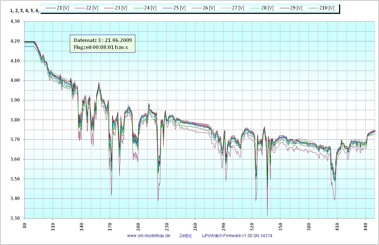

...hier ein Logg meiner G3 4000 25C Zellen die leider etwas Sorgen machen.
LiPoWatch Diagramm Hyperion10s vom 21.06.2009.gif (149.76 KiB) 649 mal betrachtet

von Crizz
Laß dir Zelle 6 besser austauschen, die wird dir auch schnell die Kapazität begrenzen, wenn die nach 330 sek. unter Last schon 150 mV stärker einbricht. Der Rest liegt noch im Grünen Bereich. Bis zur 4.ten Minute geht´s auch mit Zelle 6 noch, aber der Gap wird mit abnehmender Restkapa immer größer, so das du irgendwann an den Punkt kommst, wo der Pack noch gut durchzieht, aber Zelle 6 in den kriotischen Bereich kommt. Du hattest den Händler ja schon frühzeitig kontaktiert, ich würde das aus Sicherheitsgründen lieber früher als später erledigen lassen.
Sowas sagt aber nicht aus, das der Akku nichts taugen würde - ein Ausfall bzw. Abweichung von den Specs im Bereich von 3 - 4 % ist bei eigentlich allen Herstellern drin, man darf nicht vergessen in welchen mengen die Dinger produziert werden. Von daher kann sowas vorkommen. Ist sicherlich nicht unbedingt die Regel.
