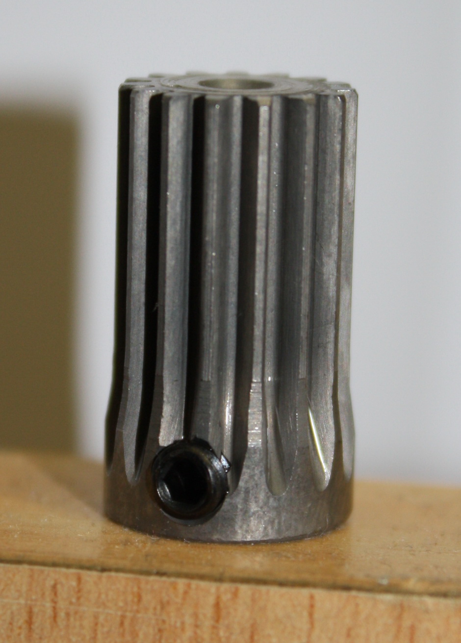

Ich hab heute zwei schicke Rhino-Ritzel aus Amiland bekommen. Sieht schon ganz anders aus als der Align-Kram.

Nein, Maden sind keine dabei, aber ne Madenschraube
Blöder weise hatten die keine 16er für 5mm.
Dani, wenn du ne Quelle dafür findest, sag bescheid.
Gruß Chris

ist die dann mit zollgewinde?chris.jan hat geschrieben:Madenschraube
Gruß, Flo
#172 Re: Danis 8s Rex Umbauthread !
Keine Ahnung ob Zoll - können meinetwegen auch Linksgewinde sein, wird ja immer pro Ritzel eine Madenschraube mitgeliefert.

und passt ein metrischer imbus?
Gruß, Flo

Öhm, ja ich denke schon. Hab damit nur die Madenschraube eben reingedreht, damit ich sie nicht verliere.torro hat geschrieben:und passt ein metrischer imbus?
Machte nicht den Eindruck als ob einen Zölligen brauche. Ich check das und geb dir nachher bescheid.
Beim Ritzel für den MT dagegen brauchte ich schon einen zölligen Schlüssel!, aber da sind im Kit auch extra zöllige Schlüssel dabei.
Nachtrag:
Sehr suspekt, die Schlüssel vom MT sind auch nicht zöllig. Aber zumindest der kleinste scheint dicker/härter als mein Wiha zu sein. Noch suspekter....
Also was auch immer, die Madenschraube hat ein Innenmaß von 2,05mm - schätze also auch mal daß es Zoll ist.
So ein metrischer Schlüssel hat 1,95mm dicke. Das wackelt ganz schön. Morgen suche ich die "echten" zölligen mal raus.
