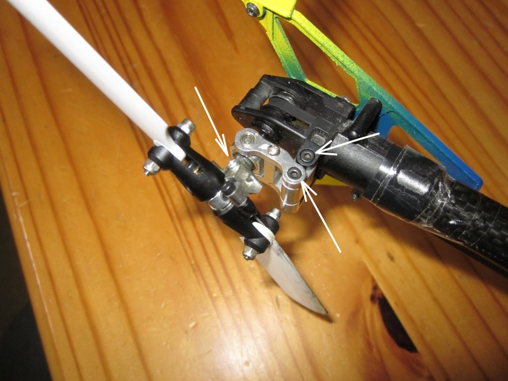

Crizz hat geschrieben:Vermutlich die am Umlenkelement der Steuerbrücke, also an dem Knickgelenk. Sind die zu fest hakt es um den Neutralpunkt herum schnell, und das Heck spricht nicht sauber an bzw. steltl nicht sauber zurück.
Stimmt, genau das war wohl das Hauptproblem.
Egal ob Plastik oder Alu, hier rastet es wirklich fast genau um den Neutralpunkt ein, so dass der Heli immer zum Driften neigt. Aber auch ein paar andere Schräubchen hab ich wohl zu fest angelegt, kommt wohl noch von meinem erlernten Beruf: Kessel- und Behälterbauer! Da hat man es ja bekanntlich mit Schrauben größerer Dimensionen zu tun!

Verstehe nich so ganz welche Schrauben, kannste mal ein Foto machen?

Hier ein Bildchen vom Heck meines Minis:
Die Pfeile zeigen die Schrauben, welche nicht zu stark angezogen werden dürfen.
Übrigens: Das mit dem Klebeband und dem Tesa, darunter verbirgt sich etwas Blei zum Ausgleich, weil ich mit einem recht schweren Akku fliege und der MUI-Sensor auch noch Gewicht in die Nase bringt.

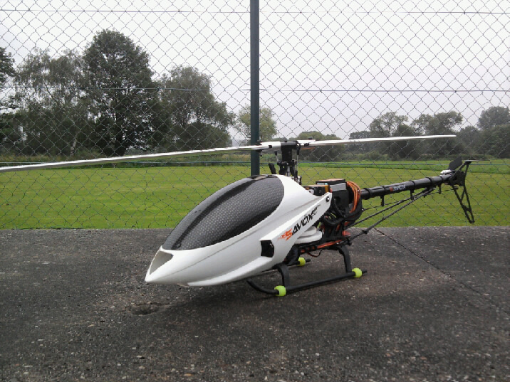

Mein Mini Titan. Er is bis auf den Kopf, Original Plastik.
