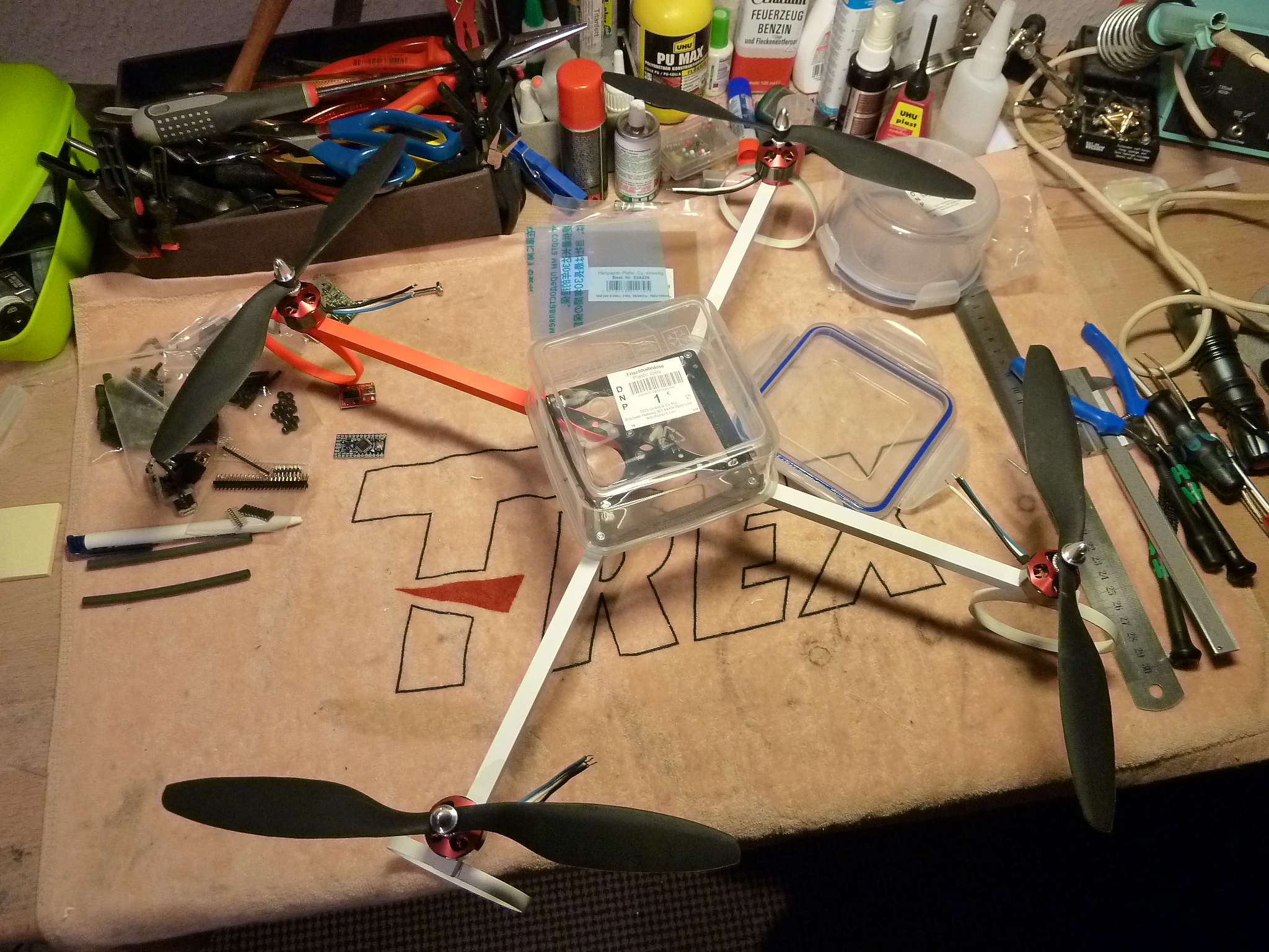

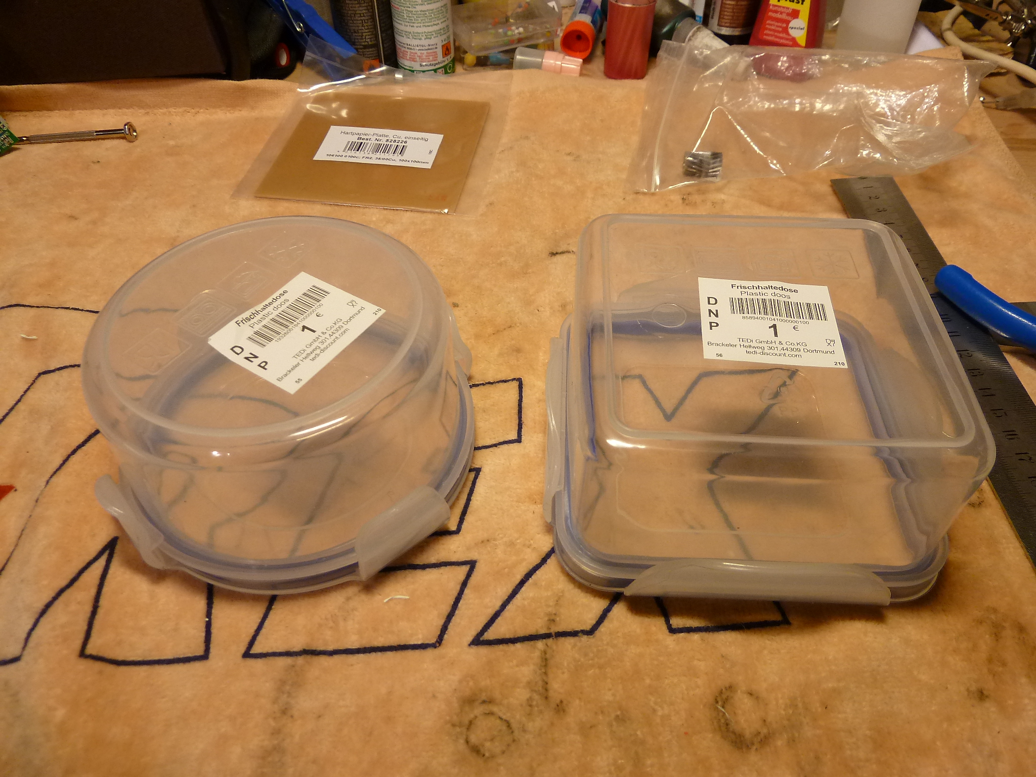

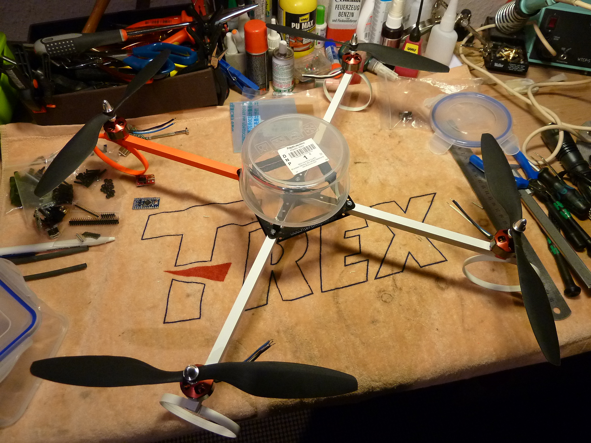

Da meine Frau Ihr schöne Tupperdose nicht rausrückt, war ich gerade in einem 1€-Shop! :P
Nun habe ich zwei Dosen zur Auswahl, aber kann mich nicht entscheiden. *help*
Die Kandidaten!
Die Kandidaten!
Die Eckige!
Die Eckige!
Etwas kleiner und rund

-Didi- hat geschrieben:Nun habe ich zwei Dosen zur Auswahl, aber kann mich nicht entscheiden.
Eigentlich wollt ich ja sagen die Runde - aber da hättest vielleicht lieber 1,50 für ne etwas größere ausgeben sollen - damit die über die Platte paßt.
Die Eckige paßt ja richtig schön rauf - aber mich persönlich stören da die Ecken. :mrgreen:
Oder du änderst die Vorwärtsrichtung in Richtung Kreuzöffnung - gabs ja auch als Richtungsvariante - mußt halt dann noch nen zweites ALU Profil orange ansprühen. .... und dann kannst auf die flache Seite der eckigen Dose noch nen Gesicht malen :mrgreen: oder nen Gesicht mit LEDs bauen.

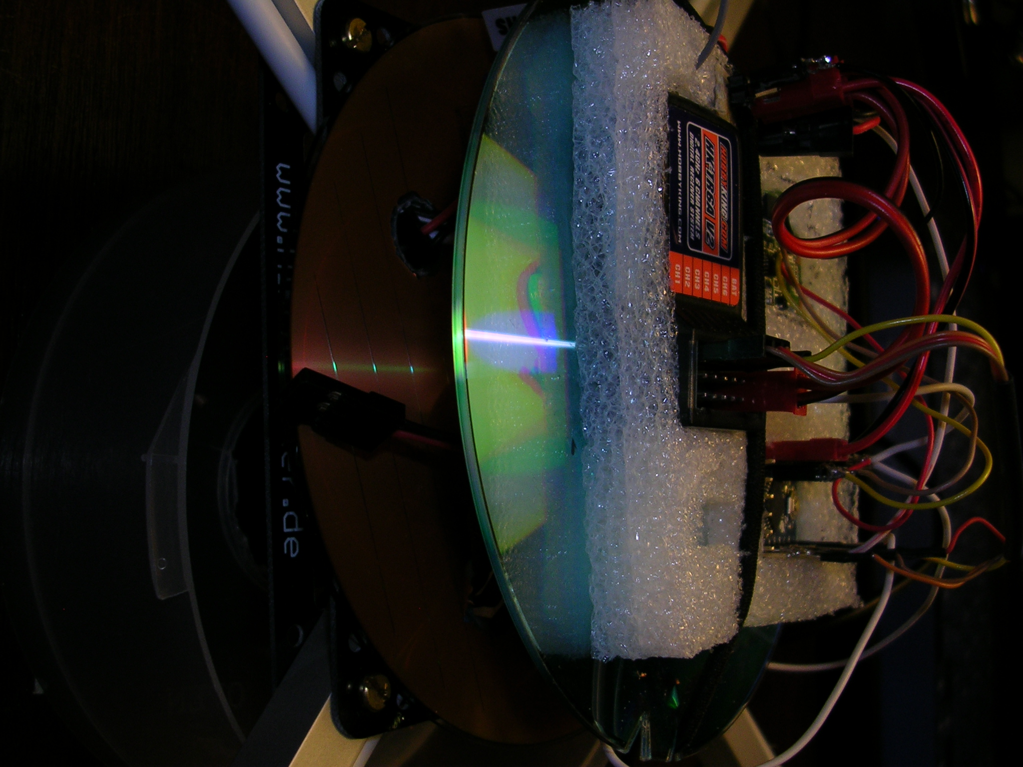

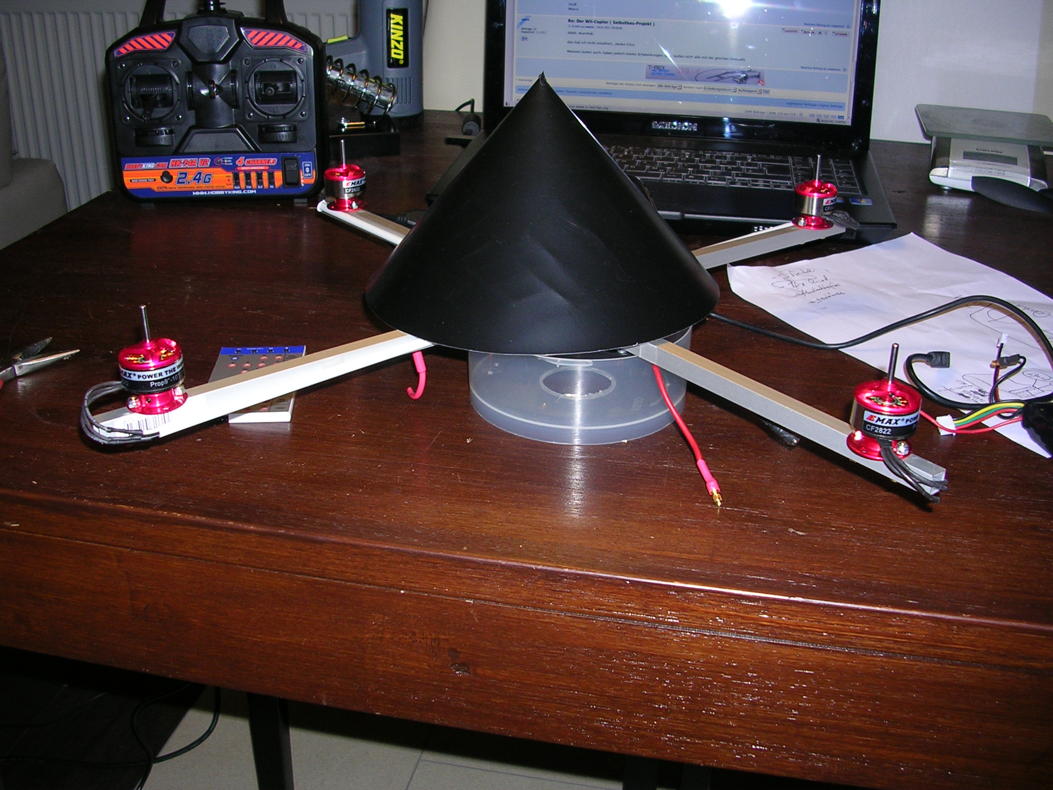

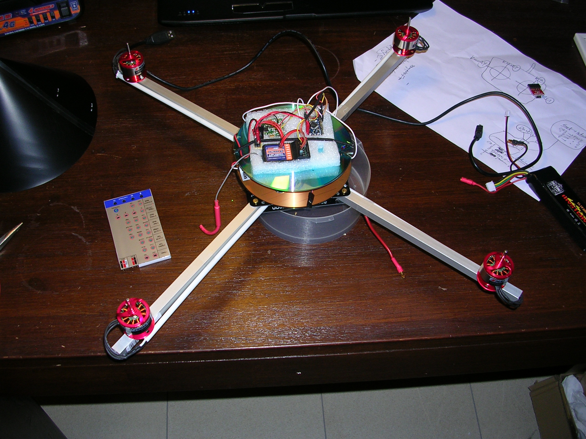

Habe Fotos....
Schaumstoff-Spezial-Platine beachten!

speedy hat geschrieben:aber da hättest vielleicht lieber 1,50 für ne etwas größere ausgeben sollen
Die hätte 0,75€ mehr gekostet und wäre extrem hoch gewesen, was auch scheisse aussieht.
Danke für Deine Meinung!
Aber wenn man es genau nimmt, ist es bei diesem Teil auch eigentlich scheiss egal!! *lach*

-Didi- hat geschrieben:Die hätte 0,75€ mehr gekostet
Autsch ... aber ist schon klar - mußt ja für Sommerschuhe sparen, damit du in Schmoldow auch mal Schuhe anzuziehen hast. :mrgreen: *renn*
Aber wenn ich mir das grad so überlege - weil der Rest (Bodenplatte und auch die Platte für die Elektronik, wenn ich die Platte oben im Bild der richtigen Aufgabe zuordne) bei dir ja auch eckig ist und nicht rund, würde die eckige Dose vermutlich wirklich besser passen.
Oder du stellst die runde Dose dann senkrecht auf die Eckige und malst da dann das Gesicht drauf. .... aber Füße ohne Schuhe dann als Landegestell nicht vergessen. :mrgreen:
