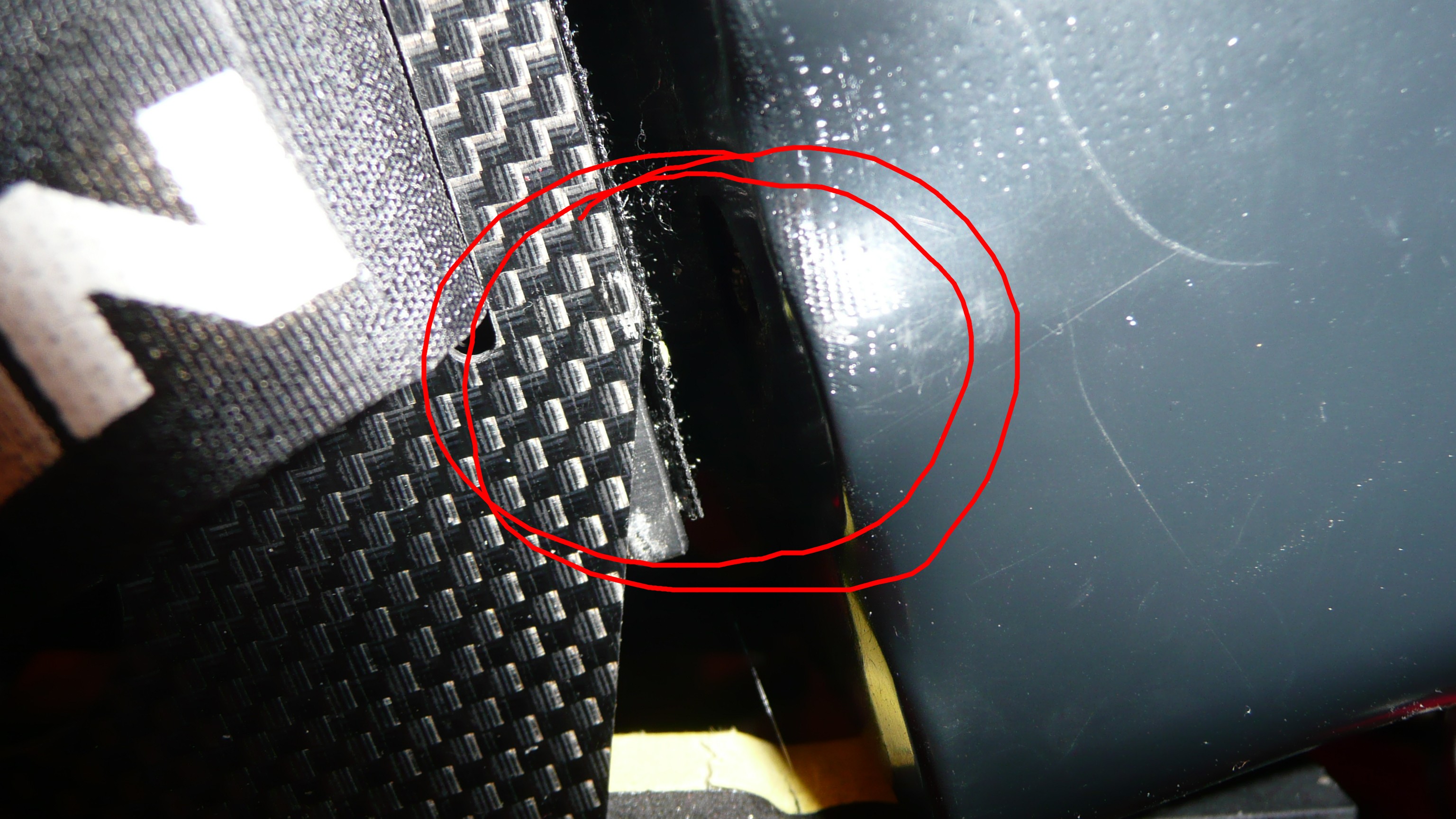

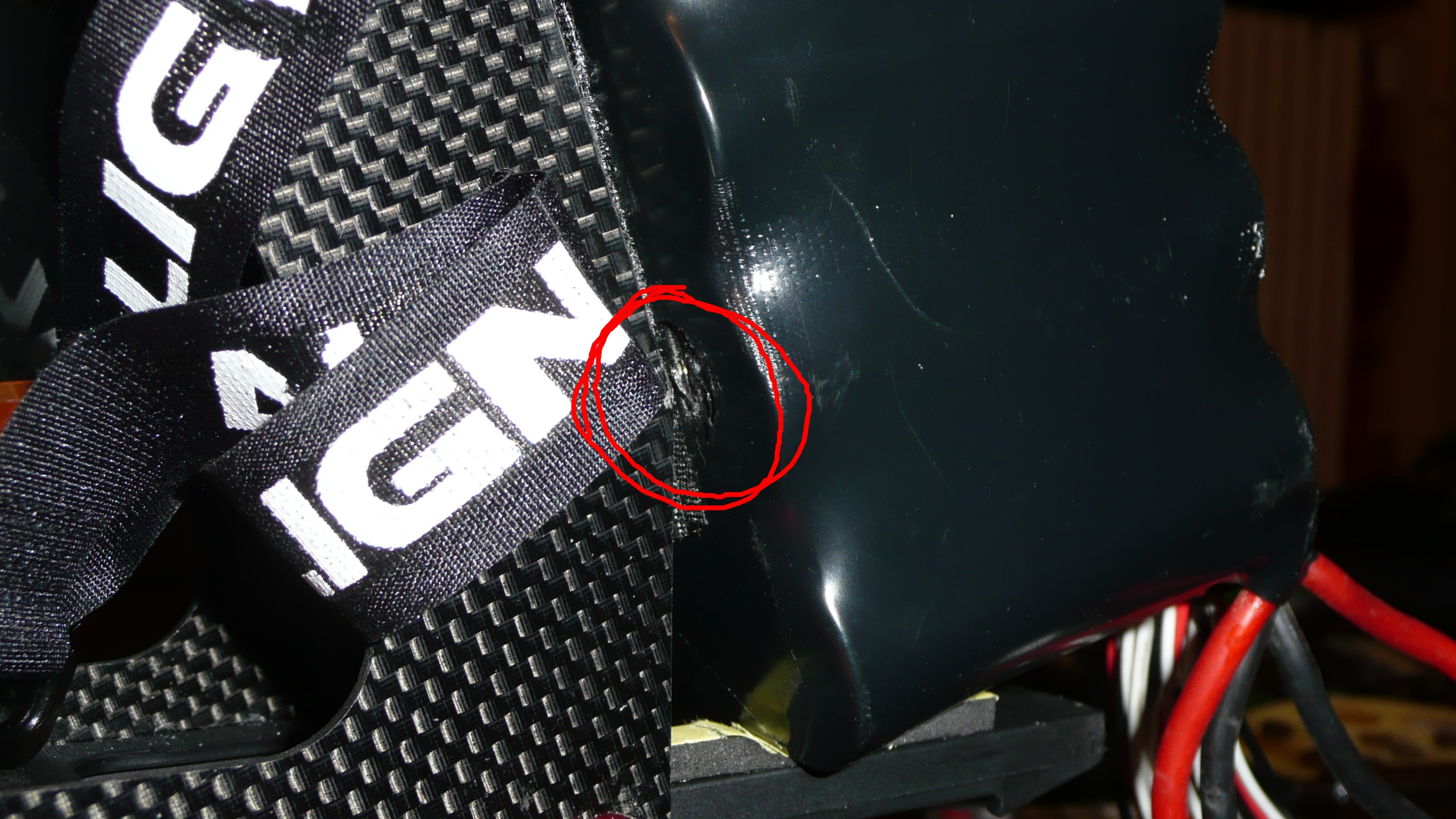

Align ist scheiße was die Akkuschiene am 600ESP angeht.brenner hat geschrieben:und werd dann mal einen "Drucktest" machen.
Hab die Ursache gefunden
Leider ist die Akkurutsche nur im oberen Bereich an je zwei Seiten befestigt. Im unteren Bereich gibt es keine Fixierung. Drückt man im unteren Bereich dagegen gibt sie nach. Wir der Akku normal montiert, kein Problem. Wird er ordentlich festgesurrt bekommt er an der "kurve" des Chassis Kontakt. Fehler also selber verursacht, aber besser als wenn die Zellen schelcht sind oder der Regler Mist macht oder irgend etwas anderes wäre.
- Ohne Druck
- P1100778_mark.JPG (845.27 KiB) 389 mal betrachtet
- Mit Druck
- P1100789_mark.JPG (874.92 KiB) 389 mal betrachtet

Dann ist ja "gut".... jetzt ist die Ursache zumindest bekannt ...das beruhigt

Sieht tatsächlich danach aus, ist zwar Mist, aber so weisste wenigstens woran es liegt.
