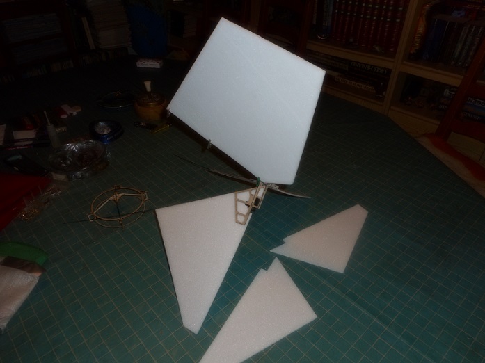

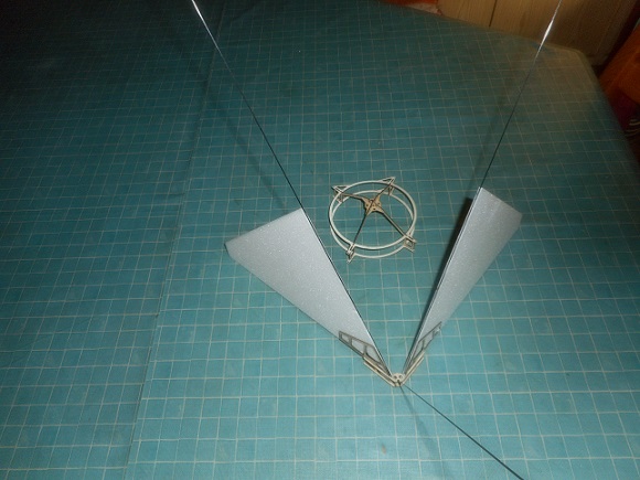

Ich habe mich an den Zusammenbau des "Silent Runners" gemacht.
- DSCN0838.JPG (135.5 KiB) 2162 mal betrachtet

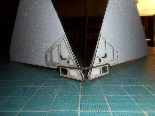

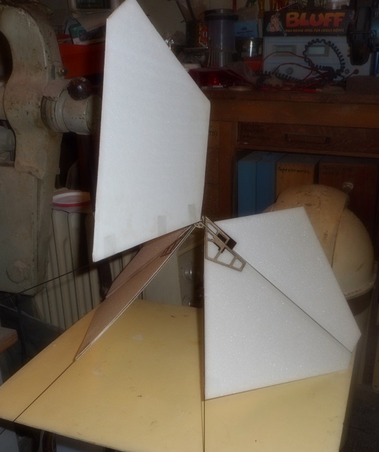

Zuerst war das Leitwerk dran - eine ziemlich filigrane und durchdachte Konstruktion aus lasergeschnittenem 1 mm Sperrholz und Depron.
- DSCN0839.JPG (139.33 KiB) 2163 mal betrachtet
Die 1 mm Kohlefaserstangen dienen nachher zur Befestigung an der Gaszelle.
Im Hintergrund sieht man den Propellerkäfig mit der Motorbefestigung. Ich habe das Ding zwar zusammengebaut, werde es aber nicht verwenden, da ich vorhabe, wieder zwei schwenkbare Motorgondeln an einer Kabine zu bauen. Man könnte das Teil für ein Sumpfboot, einen Schlickrutscher gebrauchen.
Und noch etwas ist erledigt: Ich habe die beigelegten Turnigy-Servos auf 180° Stellweg umgebaut. Da es einfache Analog-Servos mit Plastik-Getriebe sind, war das ganz einfach: In die Kabelverbindungen zwischen Servoplatine und Poti je einen 1KOhm-Widerstand eingelötet. Das wird der Antrieb für die Schwenkgondeln.

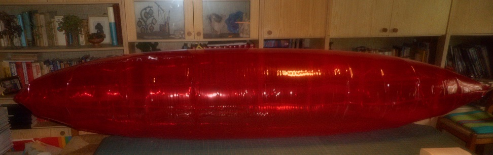

Habe heute mal die Gaszelle aufgeblasen. Das war in mancherlei Hnsicht eine Enttäuschung. Sie besteht aus einem halbtransparenten Kunststoff - warum nur? Der Beschreibung nach soll er ja besser gasdicht sein als Mylar. Wollen sehen,
wie dicht sie hält.
Außerdem besteht die Hülle auch nur aus zwei miteinander verschweißten Ovalen, wie die Unna-Ballons, wenn auch deutlich langgestreckter. Und wie beim Unna-Ballon liegen die Nähte außen. Damit ist Faltenbildung entlang der Nähte nicht zu vermeiden.

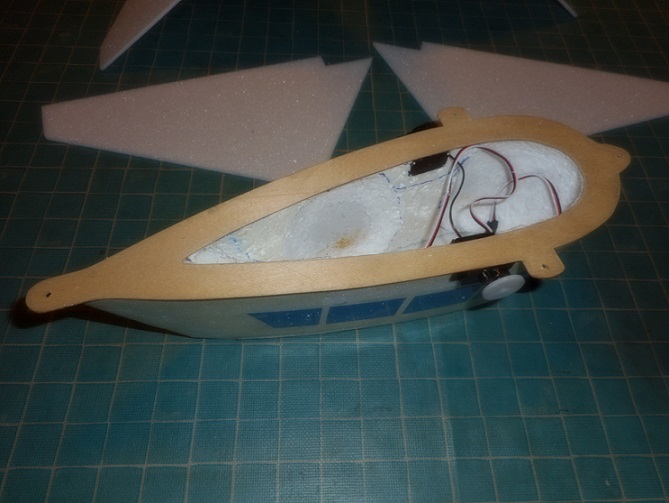

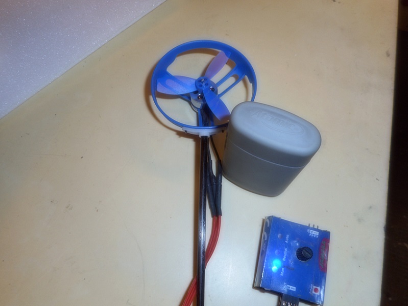

Dann habe ich mir die alte Kabine meines Conrad-Blimps vorgenommen. In die Seiten wurden die Ausnehmungen gemacht, in denen die Servos für die Schwenkgondeln sitzen sollen. Sie passsen stramm hinein. Außerdem wurden die Innenseiten einer energischen Abmagerungskur unterzogen, die immerhin eine Gewichtsersparnis um 4,5 Gramm ergab. Die stehengelassenen Styropor-Stege und die geschwungenen Formen sollen etwa auftretende Kräfte großflächig ableiten.
- DSCN0840.JPG (143.79 KiB) 2153 mal betrachtet
Aus Depron schnitt ich mir eine dritte Flosse zurecht, die in der Form den andren beiden entspricht. Da diese Flosse nicht angelenkt werden soll, wird sie einfach auf den oberen 1 mm Kohlefaserstab geklebt, der mit seinen beiden Genossen das Heck einfasst. Ob zusätzlich eine Verspannung nötig sein wird, wird sich noch erweisen. Laut Bauanleitung sollen diese Stäbe mit Klebeband an der Zelle befestigt werden. Gewöhnlicher Tesafilm wird da nicht genügen, da dessen Klebkraft stark reduziert wurde. Entsprechendes Material hoffe ich bei der "Klebeland-Berlin" zu bekommen.

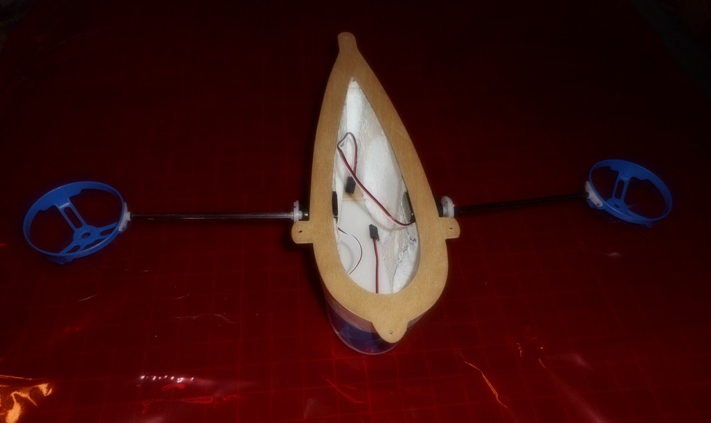

Am Nachmittag habe ich mich an den Bau der Motorgondeln gemacht. Die Metode ist die gleiche wie beim kleinen Blimp: Zwei Servoscheiben aufeinander geschraubt, als Träger dient je ein Stück Kohlefaserrohr. Die Propellerschutzkäfige/Motorträger stammen wie beim Mark 4 von einem Copter, einem Torrent 110 - nur etwas größer sind sie.

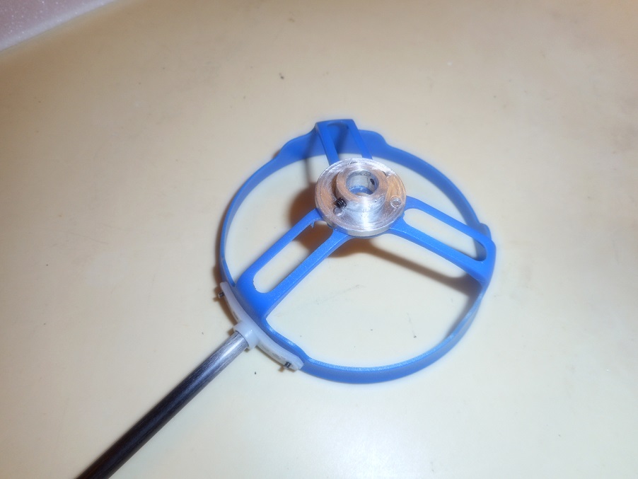

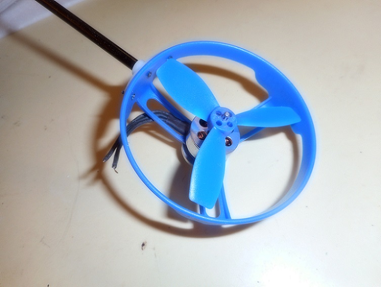

Motoraufnahmen gedreht. War ganz einfach. Leider besitze ich keinen Teilkopf. Somit musste ich den Flansch der Motoraufnahme und den Montagesockel des Propellerschutzkäfigs
miteinander verbohren. Zum Glück waren die Bohrungen dafür schon angekörnt.
Flansch und Sockel wurden mit M 2-Senkschrauben verschraubt. Da der Zug des Propellers nach oben geht und so der Flansch gegen den Sockel gepesst wird, ist das völlig ausreichend.
- DSCN0846.JPG (149.51 KiB) 2006 mal betrachtet
Der Prop musste etwas aufgebohrt werden, damit ich ihn auf die Motorachse aufpressen konnte. So läuft er dann innerhalb des Schutzkäfigs.
- DSCN0847.JPG (148.58 KiB) 2009 mal betrachtet
Probelauf gemacht. Der Treibling erzeugt ordentlich Wind! Unter Umständen ist die Stromaufnahme etwas hoch, aber ich muss die Props ja nicht ständig mit maximaler Drehzahl betreiben.

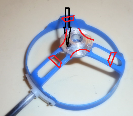

Bei deiner Motoraufnahme könntest du in den Bereichen, in denen der Flansch eben nicht am Schutzkäfig anliegt, noch etwas Alu abtragen. Evtl. auch noch eine Fase auf der Rückseite anbringen. Das würde dir auch noch einmal 0,X Gramm sparen.

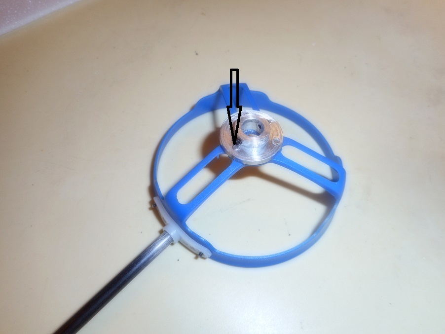

Danke für die Blumen. Weiteres Gewicht sparen... Nun ja. Der Sockel des Propellerschutzkäfigs ist nicht ganz rund. Die drei Bohrungen zur Befestigung liegen weit außen, fast schon am Rand der ovalen Durchbrüche.
- DSCN0845 - Kopie.JPG (149.73 KiB) 1998 mal betrachtet
Etwas "Fleisch" für die Befestigung brauchte ich ja noch. Deshalb habe ich die Flansche der Motoraufnahme etwas größer gedreht - 18 mm. Zum Glück liegen da keine großen Kräfte an. Angesichts der geringen Masse des Props ist der Kreiseleffekt gering. Die Hauptangriffskraft geht axial nach oben und presst den Flansch der Motoraufnahme gegen den Boden des Schutzkäfigs.
Es wäre noch einfacher gewesen, wenn Turnigy ihre eigenen Motoraufnahmen anders gearbeitet hätten. Leider ist es so, daß man die Madenschrauben nicht einfach lösen und das Ding umdrehen kann - dann nämlich liegen die Gewinde der Madenschrauben jenseits des Motorschafts. Es sind auch keine M2-Maden, sondern irgendein UNCF-Zeug - offenbar für den amerikanischen Markt so konzipiert. Ich habe jedenfalls pro Motoraufnahme 2 M2-Maden vorgesehen, und das reicht.

ich dachte an eine solche Art der Erleichterung am Alu-Drehteil:
- Luftschiff_leichter.png (260.7 KiB) 1989 mal betrachtet
Die Überstände im Grundriss etwas weg nehmen und den verbleibenden Querschnitt (um die Gewinde herum) nach oben verjüngen. (Jeweils um 90°gedreht eingepinselt)
Mirko
