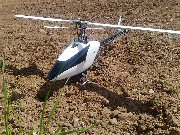

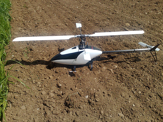

Nach dem ich schon mehrmal aufgefordert worden bin (Michel) hier mal endlich ein paar Bilder von meinem 11er.
Chassis wurde schon geklebt und geschient. Das ist gar nicht schlecht jetzt habe ich eine Sollbruchstelle.
Fenster habe ich mit 3 Stücken (links, rechts, mitte) Folie geklebt

Hallo Bernhard,
die Form Deines Haubenfensters gefällt mir unheimlich gut.

Thx
habe mich von den neuen Roxxterhauben inspirieren lassen.

Moin Bernhard,
wirklich schoen geworden Dein kleiner und Danke fuer die Bilder
War 3 Tage diese Woche auf Norddeutschlandtour und deshalb jetzt erst gesehen
Ich kann das mit der Folie nicht so schoen, wird bei mir immer faltig aber Deine ist wirklich schoen.

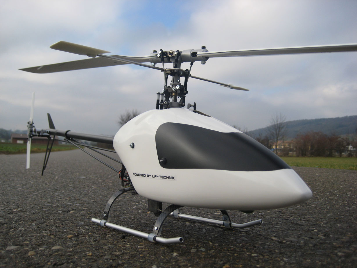

Wow Michel... echt edel Deine Hauben... dann steht da sogar noch der Namen des Piloten drauf, nicht schlecht
Ja und Bernhard,... Deine Haube mag ich auch sehr... schlicht weiss is zeitlos und ein super Fenster. Ich beneide Deine Folienkunst!
Ich hab ja selber auch einen weissen Eleven, allerdings habe ich das Fenster gespritzt...siehe Bild unten!
Dominik
- Dominik's Eleven... bereit zum einsteigen :drunken:

Der Sporn hinten an der Finne - war der dran oder hast Du den drauf gemacht? (weil, bei mir _waren_ die heros 2mm zu lang... entweder ein Upgrade ist an meinem vorüber gegangen, oder falsches Teil oder schlecht mitgedacht..)

Hallo Wolfgang!
Der kleine Sporn is ein eigenes Teil, was sehr gute Dienste tut. Es besteht aus einem 3mm starken Carbonstab (Reststück vom Heckrotorstab), dass die Finne 16mm verlängert aber praktisch keinen Luftwiderstand hat... mittig mit dem Dremel eingefräst und mit Epoxi geklebt.
Die Idee dahinter > Es kann dadurch verhindert werden, dass der Heckrotor beim Bodenkontakt der Finne mit einem etwas grösseren Kieselstein in Kontakt kommt und dadurch am Ende absplittert. Zudem wird die messerscharfe Finne vom Eleven dadurch etwas gestärkt.... fliege jedenfalls immernoch mit dem ersten Heckrotor

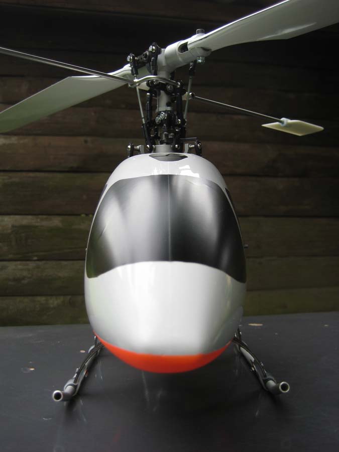

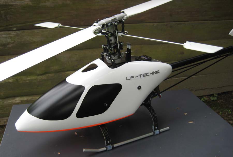

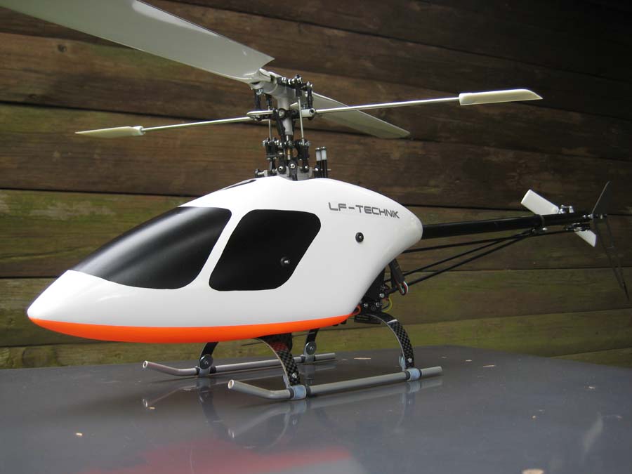

von gschwind11
So und leider gibt es den oben geposteten Heli so nicht mehr,...wegen Crash vor kurzem
nun... dafür is er jetzt wieder fit und im neuen Kleid... viel Spass!
Dominik
- neue Haube mit roter Unterseite für bessere Lageerkennung
- Eleven_Dominik_1.jpg (69.08 KiB) 4057 mal betrachtet
- von vorne...(hilfreicher Hinweis nicht ?!)
- Eleven_Dominik_2.jpg (59.48 KiB) 4052 mal betrachtet
- und natürlich mit etwas Werbung für LF Technik ;-)
- Eleven_Dominik_3.jpg (72.58 KiB) 4057 mal betrachtet

Schaut schick aus die haube - fast schon bischen Scale mit Fenster

So, kam eben vom Abendfliegen zurück... war super!
Schön, dass er Dir gefällt Wolfgang
Nun, das mit dem Scalefeeling hat was und irgendwie sieht er fast etwas grösser aus mit dem geteilten Cockpitfenster...
