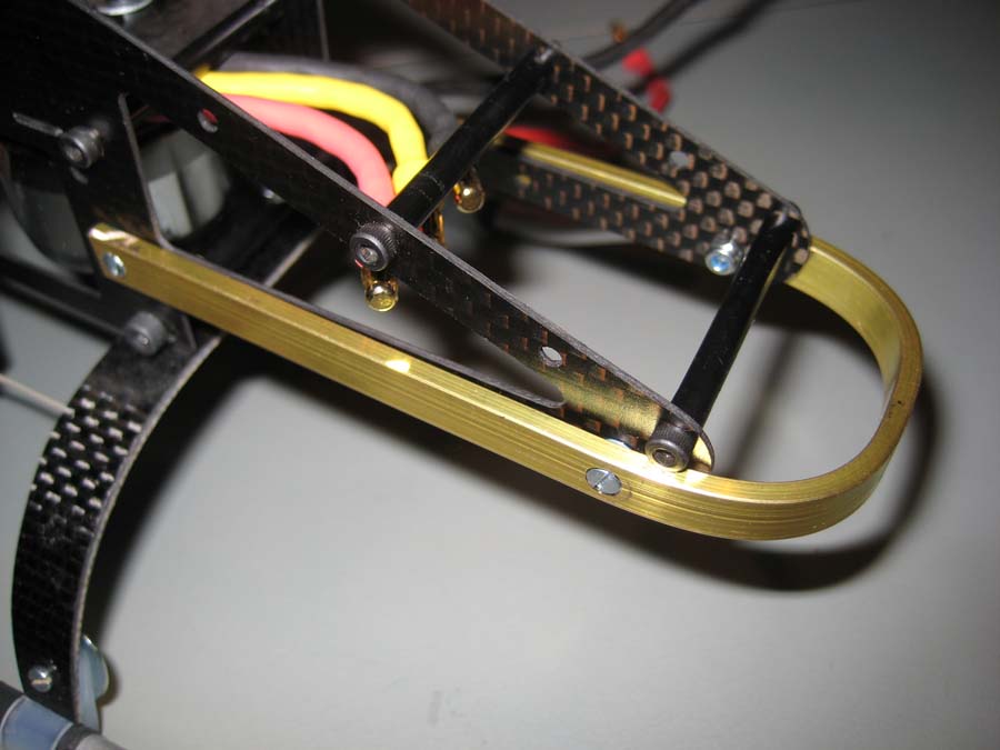

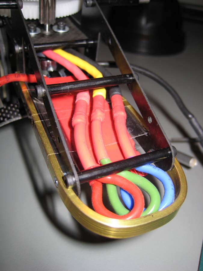

So, der Motor war's also,... durchgebrannt beim Crash... hab heute bei Toni (ALK) nen neuen gekauft!
Nun, jetzt aber zum Reglereinbau mit Stossfaenger:
Ich habs mir nochmals überlegt und habe folgende Lösung gebaut (siehe Fotos), bei der ich dem Eleven 30 gr Messing gespendet habe, das tut dem ja vorne eh gut da wie gesagt hecklastig von natur aus :mrgreen:
Tja, und somit hat sich der schräge Einbau des Reglers erübrigt, dieser ist jetzt rundherum geschützt und immernoch unten, wo auch die Lüftöffnung ist.
So, jetzt aber alles noch einstellen und dann am Wochenende in die Luft, kanns kaum erwarten 8) 8)
Liebe Grüsse
Dominik
30 gr Messing als Knautschbügel...kostet ca. 1.50 Euro
S-förmige Kabelführung verhindert Stossübertragungen
alles ganz kompakt, die Haube bietet genug Platz dazu!
