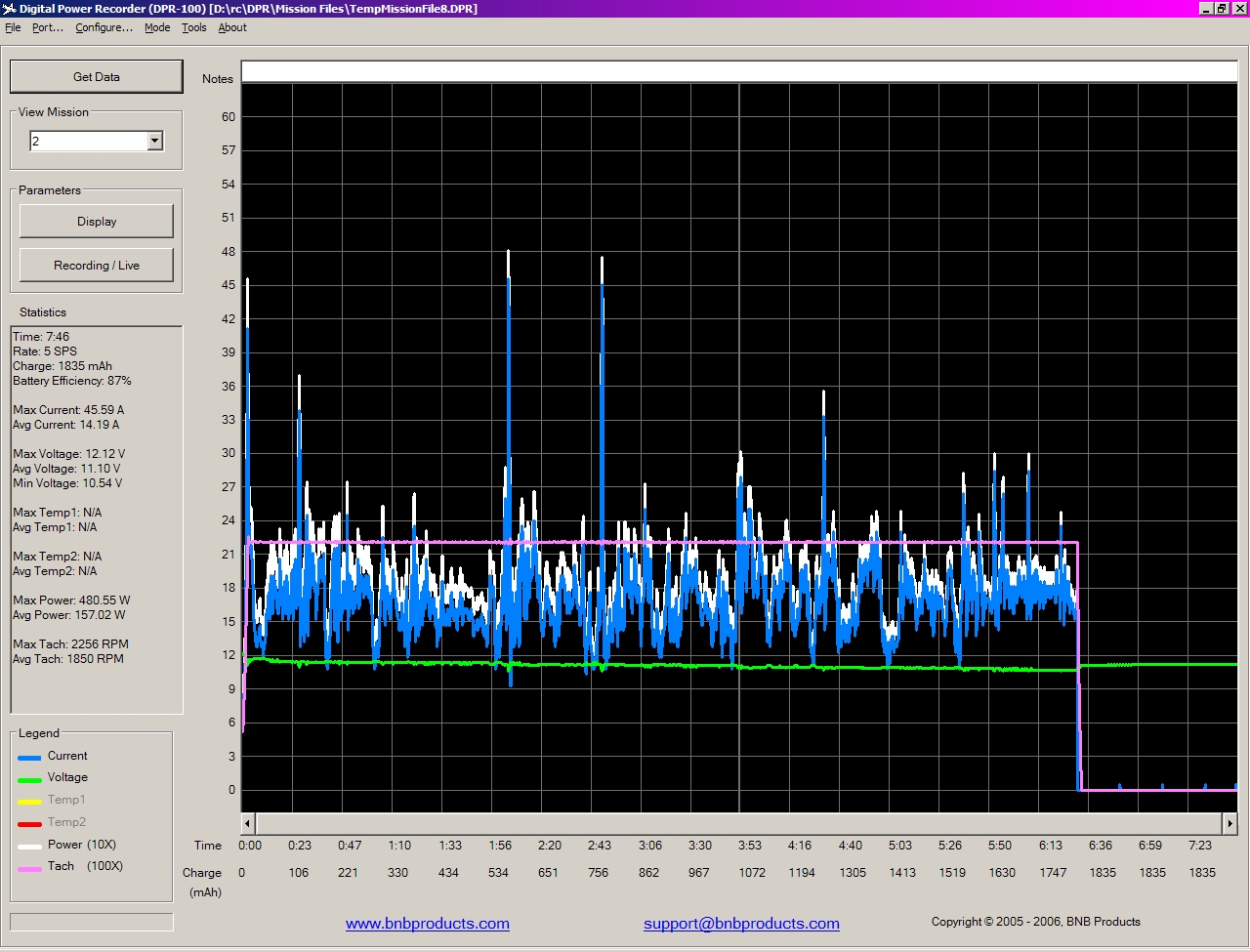

.. und ein Log vom SHP an LiMnPo (3000er 3s) bei +- 14Grad und 22xx UPMs

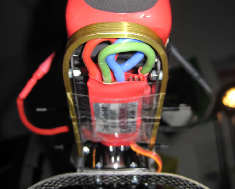

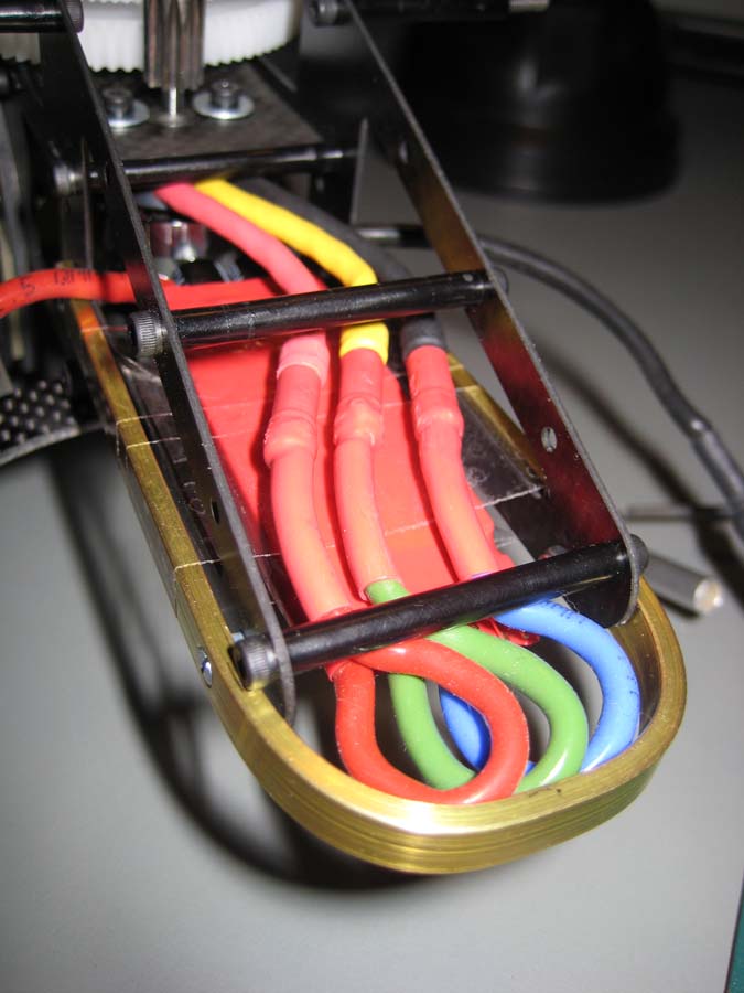

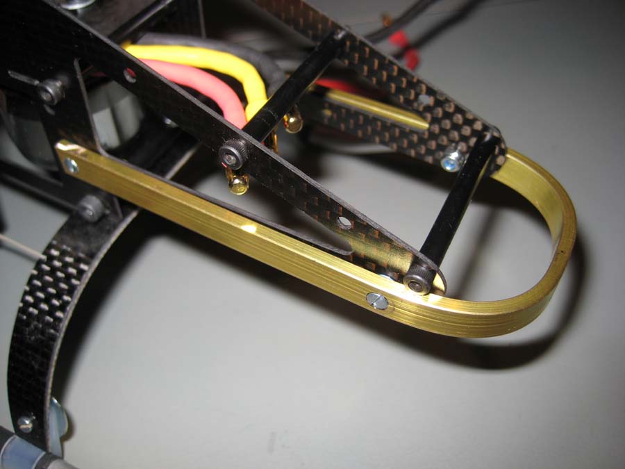

Nun, jetzt aber zum Reglereinbau mit Stossfaenger:
Ich habs mir nochmals überlegt und habe folgende Lösung gebaut (siehe Fotos), bei der ich dem Eleven 30 gr Messing gespendet habe, das tut dem ja vorne eh gut da wie gesagt hecklastig von natur aus :mrgreen:
Tja, und somit hat sich der schräge Einbau des Reglers erübrigt, dieser ist jetzt rundherum geschützt und immernoch unten, wo auch die Lüftöffnung ist.
So, jetzt aber alles noch einstellen und dann am Wochenende in die Luft, kanns kaum erwarten 8) 8)
Liebe Grüsse
Dominik
