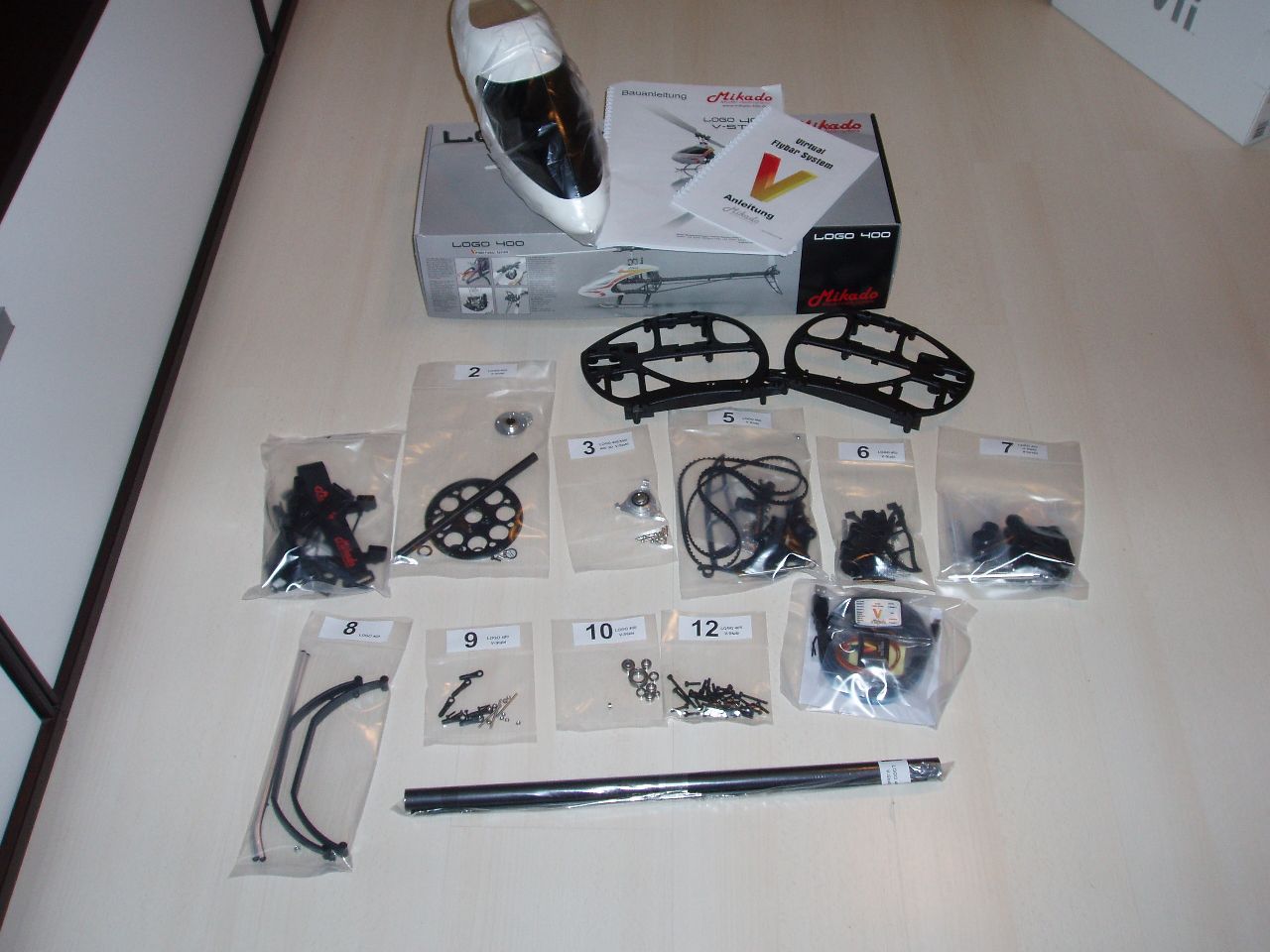

#193 Re: Logo 400 | Aufbau | Erfahrungen | Tipps
Und das hier ist der "Organspender"
- P1220001.JPG (150.75 KiB) 1288 mal betrachtet
Gruß Simon
CopterX 450SE V2 / Logo 400 V-Stabi
MX16s@2,4Ghz Spektrum
