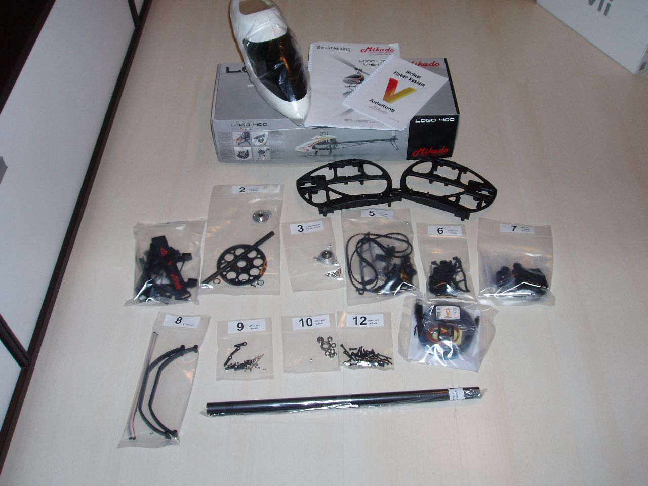

von item_no
Und das hier ist der "Organspender" :)...
