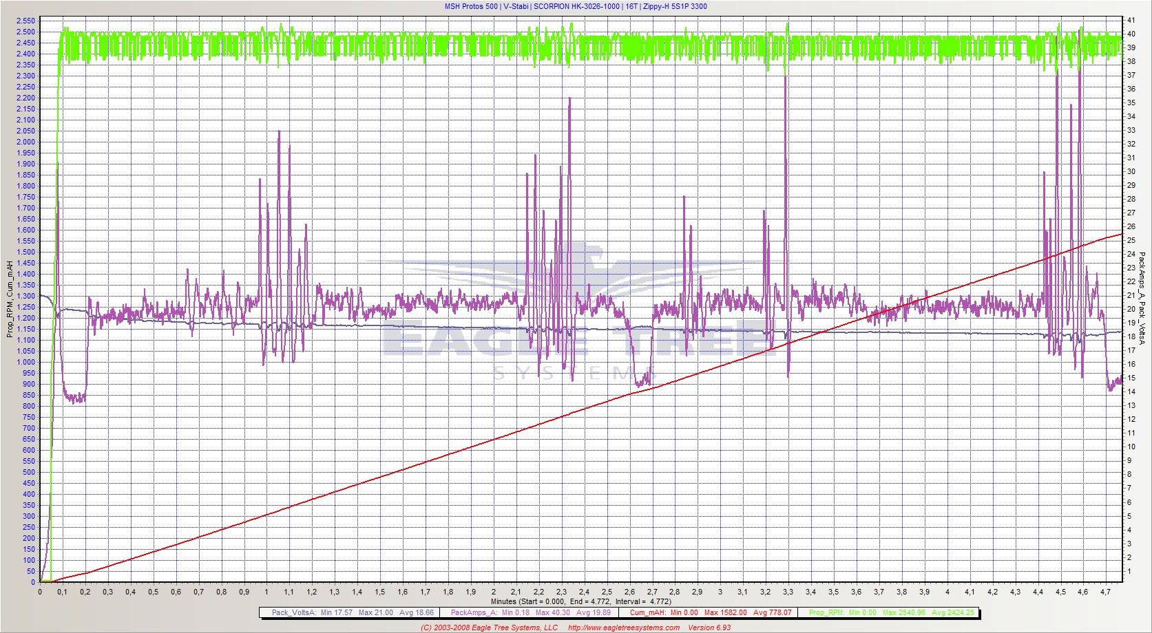

Beitrag von RedBull »
Im Vergleich zu euren "heißen" Setups mal ein richtig cooles :D
Auch diejenigen die über ein 5S Setup nachdenken werden mit dem Ergebnis eine Freude haben, der Protos geht damit richtig gut!
Protos mit Mikado V-Stabi
Motor: SCORPION HK-3026 V2 1000kV
Ritzel: 16T
Regler: Castle Creations Phoenix 60 (Simple Governor Mode)
Castle Creations 10A BEC
Servos: 3xSAVOX SH-1350, 1x Futaba S9257
Akkus: Zippy-H 5S1P 3300
Abfluggewicht mit Logger 1650g
Nach 4:45 Hallenflug (mehr schweberei mit Pitchpumps zum Testen des Hecks) sugte das Setup 1582mAh aus dem Akku, was einen Durchschnittsverbrauch von 337mAh ergibt, damit ist bei 2420upm im Gov. eine errechnete Flugzeit von 7:50 möglich :D.
Alle Komponenten werden dabei gerade mal handwarm!
Meine ersten Flüge im Freien werde ich mit diesem Setup fliegen, ich freue mich schon weil der Protos mit V-Stabi fühlt sich sehr gut an :D

Hallo Martin,
der CC Regler pumpt aber auch schon ganz schön. Kann sich wohl zwischen 2400 und 2500RPM nicht entscheiden :lol:
Was war das für ne Regleöffnung?
Mein momentanes Setup mit fast 600Watt Durchschnittstrom und 1400Watt Peak bleibt auch recht kühl.
Gruß Tim

Timmey hat geschrieben:der CC Regler pumpt aber auch schon ganz schön. Kann sich wohl zwischen 2400 und 2500RPM nicht entscheiden :lol:
Du hast recht im Log sieht man das, beim Fliegen merkt man es aber nicht, muss noch mit der Regleröffnung und der Gov. Empfindlichkeit spielen!
Regleröffnung war 72%.
