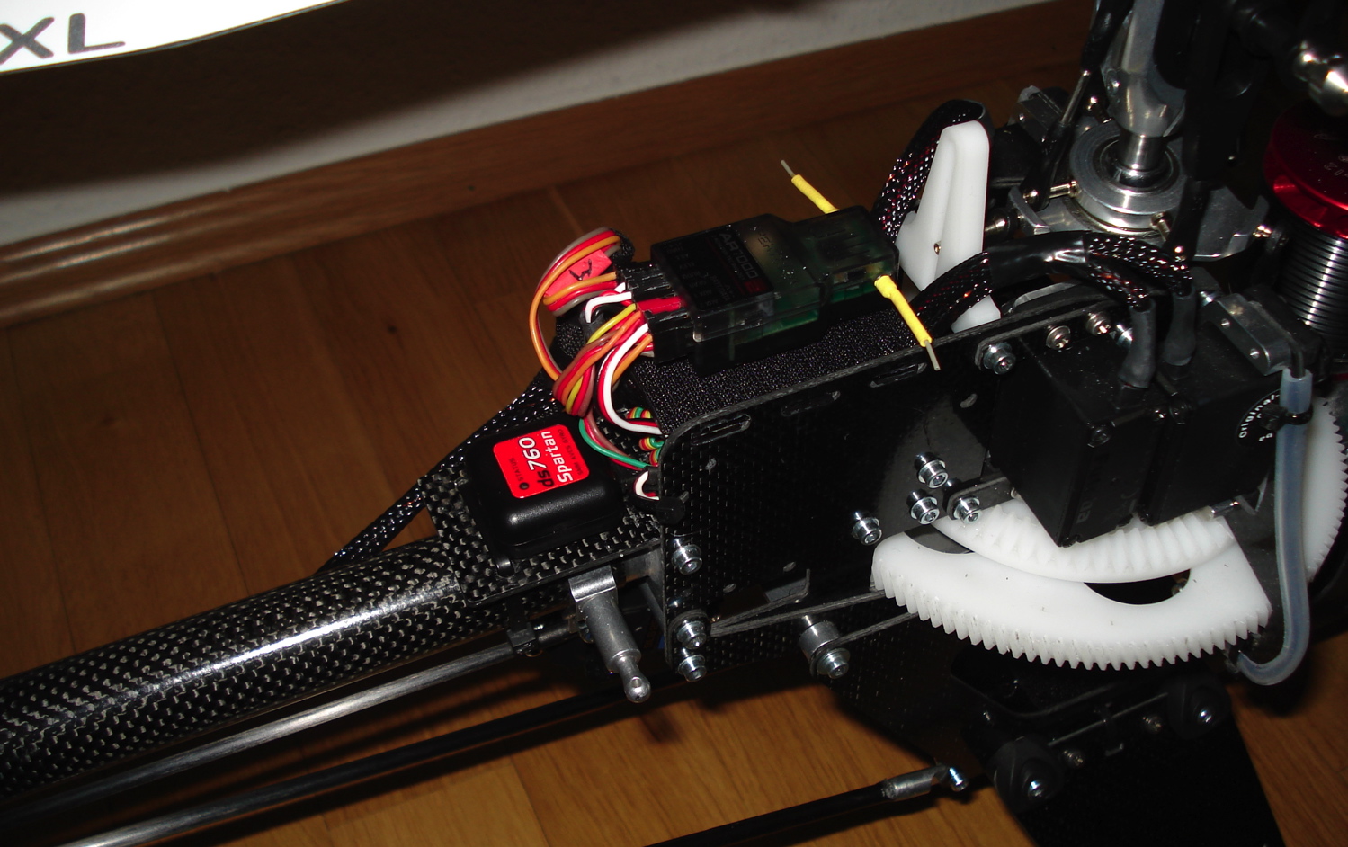

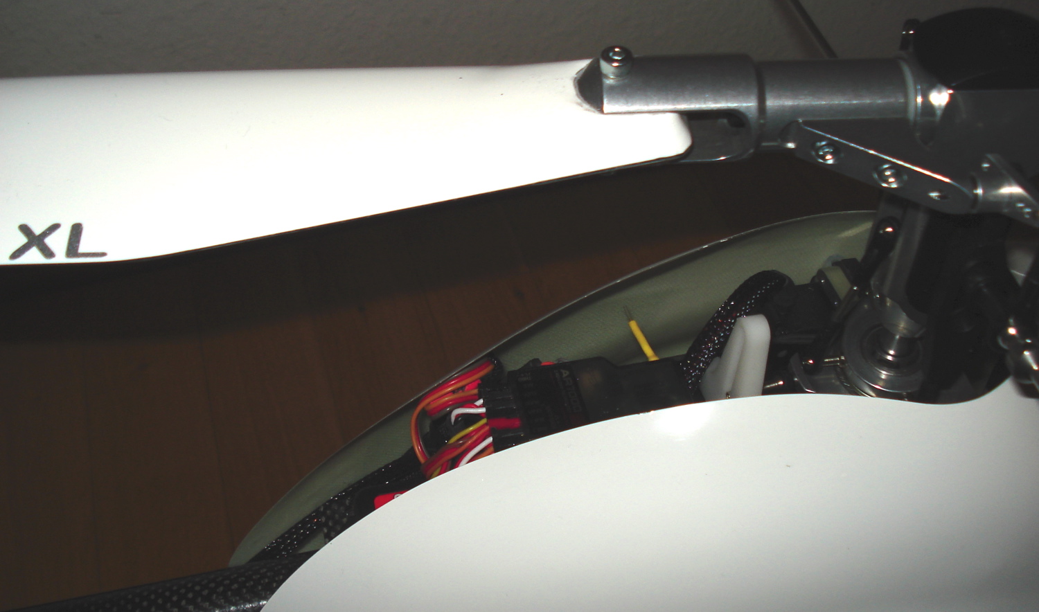

Weil mir - wie berichtet - die Elektronik-Anordnung in meinem MP-XL-E nicht so richtig gefiel (Stichwort: Antennen des AR7000), habe ich mir jetzt eine andere Anordnung überlegt:
Zunächst habe ich eine Kunststoffplatte zugeschnitten, die ich schwarz lackiert und anschließend passgenau in die oberen Aussparungen der RC-Box eingeklebt habe. Darauf passt der Spektrum AR7000 ohne dass seine zwei Antennenstummel gegen die Haube stoßen. Praktisch bei dieser Anordnung: In dem dadurch entstehenden Raum unter der Kunststoffplatte lassen sich jetzt perfekt die zu langen Enden der Servo- und Kreiselkabel verstecken, außerdem passt jetzt wieder der Spartan DS760 auf die designierte Kreisel-Plattform. Dies ist zwar nicht ganz so vibrationsfrei wie die Metallplatte, an der ich den Spartan vorher kopfüber montiert hatte, allerdings war der Spartan vorher schlecht zugänglich, was immer dann störte, wenn ich an ihm das USB-Kabel zur Programmierung am PC einstecken wollte. Jetzt liegt der Port frei und das Kabel lässt sich leicht anstecken.
Mein Vorschlag an Herrn Henseleit: Bitte unbedingt so eine kleine Platte aus Karbon dem Set beilegen. Spektrum-User werden IMHO dankbar sein. Diese Lösung habe ich der Alternative vorgezogen, die Chassis-Seitenwände im Bereich der RC-Box auszuschneiden, um so Platz für den Spektrum-Empfänger zu erhalten, was auch geht. :wink:
Hier zwei Fotos, die die Modifikation zeigen:
Spektrum AR7000 unter der Haube positioniert
AR7000 in Niggos MP-XL-E.jpg (299.98 KiB) 3675 mal betrachtet
Mod der RC-Box mit zusätzlicher Platte
Modifizierte RC-Box mit AR7000 und Spartan DS760.jpg (466.54 KiB) 3681 mal betrachtet

Schaut doch gut aus.

Die Bodenplatte der RC-Box, auf dessen hinteres, frei überstehendes Ende der Kreisel laut Handbuch geklebt werden soll, vibriert bzw. "schwankt" IMHO vergleichsweise stark auf und ab. Ich habe daher zwischen dem frei überstehenden Ende und dem Heckrohr ein Stück doppelseitig klebendes Schaumstoffpad geklebt und das ganze dann noch mit einem Kabelbinder zusätzlich festgezurrt (siehe Foto "Mod der RC-Box mit zusätzlicher Platte"). Dadurch werden die Vibs bzw. Schwankungen zwar nicht komplett ausgeschaltet, jedoch wesentlich vermindert. :wink:
