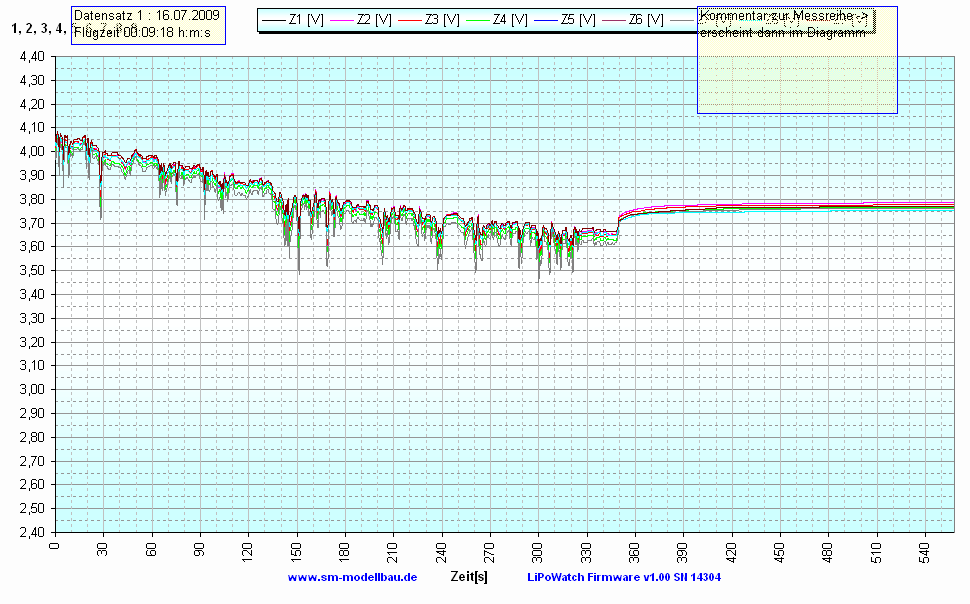

Eine kleine Neuigkeit. Ich habe heute nach dem 3. Zyklus die gleichen Zellen noch einmal vermessen... schaut schon etwas besser aus. Vielleicht brauchen die einfach nur etwas. Pack 1 (Zellen 2-4) ist allerdings sichtbar besser als Pack 2 (Zellen 7-9)
Gelfogen wurden Loops, Rollen Back-Funnel, Piroflip, Turns, Tic-Toc, Rainbows und etwas Aufzug. Sollte also aussagekräfig sein.

...formatier mal bitte das Diagramm.
Also Linke Skala 3,4V bis 4,2V und untere Skale von 0 bis 360.

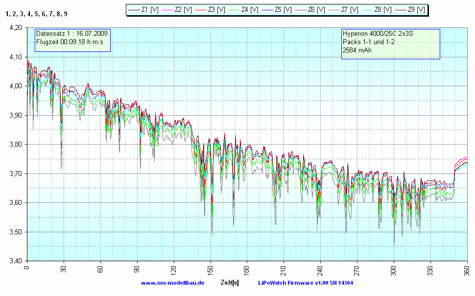

Durch das formatieren sind die Werte auch nicht besser geworden ;-) Hat dein Wunsch einen Grund oder geht es dir nur um die besser sichtbare Auflösung?

...ging mir nur um die bessere Auflösung um die einzelnen Kennlinien zu sehen.
Weil bei Erhöhung der Auflösung wird der Gesamteindruck jeder Lipos meist schlechter.
