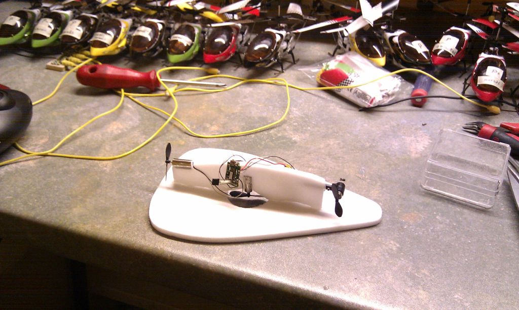

Ach so, die Zeichnung ist nicht Maßstäblich und fragt mich bitte nicht wie ich auf die komische Form gekommen bin, hab dem Cutter einfach freie Hand gelassen...
Die Dreiecksform hat sich natürlich als gewissen Nachteil auf Teppichboden erwiesen da das Heck durch fehlene Luftpolsterfläche schleift. Vorteil vom schleifendem Heck, die Kiste fährt minimnal besser gerade aus da das auf dem Boden schleifende Heck etwas dem übersteuern gegenwirkt.

*g*, aber er hat ja schon mal ein Bild von dem Entwurf gepostet.
#189 Re: Koaxe anyone? Nichts für schwache Nerven
Entwurf ist aber nicht gleich Foto
#190 Re: Koaxe anyone? Nichts für schwache Nerven
Klar war das ein Foto, ein Bildschirmfoto
Extra für euch und damit Tüftler jetzt vor der verantwortungsvollen Aufgabe steht mir ein anständigen Untertittel zu geben das lang ersehnte Foto vom Objekt der begierde.
- Koaxfahrzeug.jpg (111.79 KiB) 970 mal betrachtet

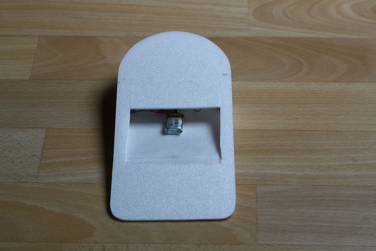

Jetzt hat Basti extra das lange ersehnte Foto gemacht und es kommen keine Kommentare? Schade.....

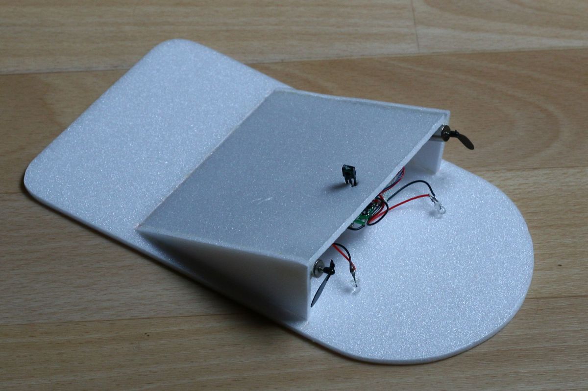

Naja. Hab mir jetzt auch mal die Mühe gemacht und bisl was konstruiert.....
Sehr praxistauglich und lässt sich auch gut steuern.
Die Propeller sind grad kaputt, weil der Schrank doch etwas niedriger war als ich befürchtet habe
Fährt/schwebt übrigens auch bei Teppichboden recht ordentlich. Minimal mehr Power und es könnte sogar fliegen
Die Laufrichtung der Motoren muss allerdings beachtet werden. Einer drückt, einer schiebt.
Also durchzuführende Arbeiten:
- Heckmotor ablöten
- einen Hauptmotor in der Drehrichtung ändern (wichtig ist das es der Richtige ist
- eine Motorwelle kürzen
- Propeller für dickere Welle vorbereiten und montieren
- Heckmotor ablöten
