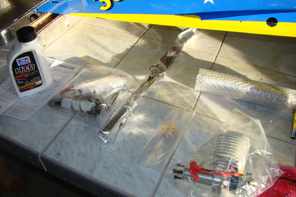

Leider ist der Motor heute nicht gekommen, die Rauchanlage und 5 Liter Rauchöl wären dafür da.
Aber die leisen Töpfe für den CRRCpro die ich nicht mehr brauchen kann sind dafür gekommen. Ich hoffe dass der Käufer vom Schrottmor die miterwirbt.

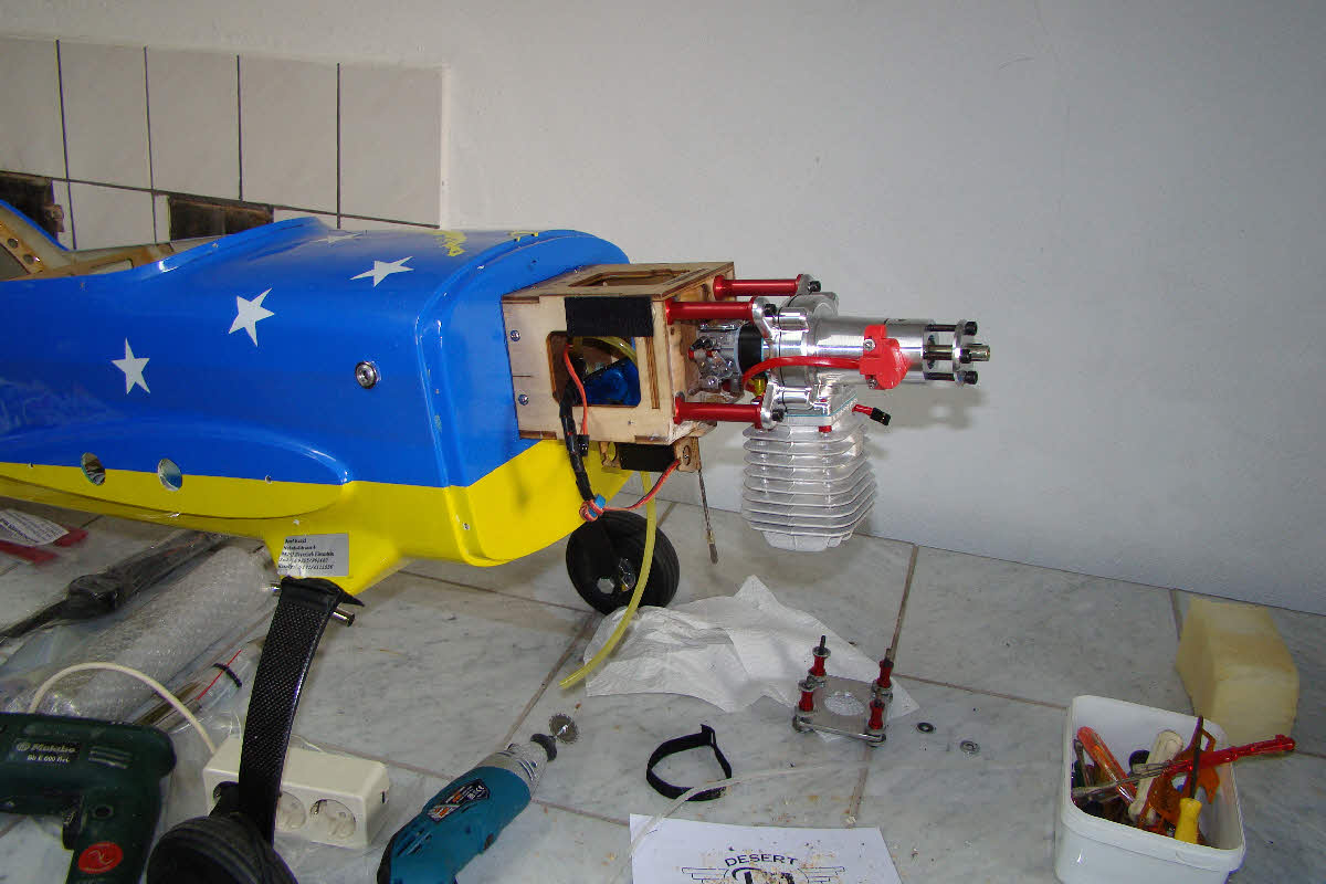

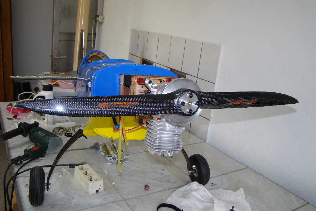

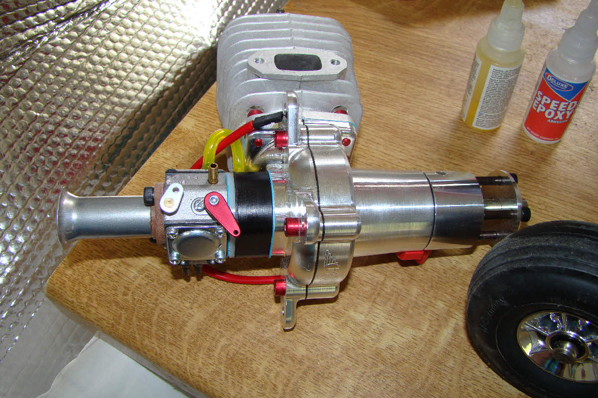

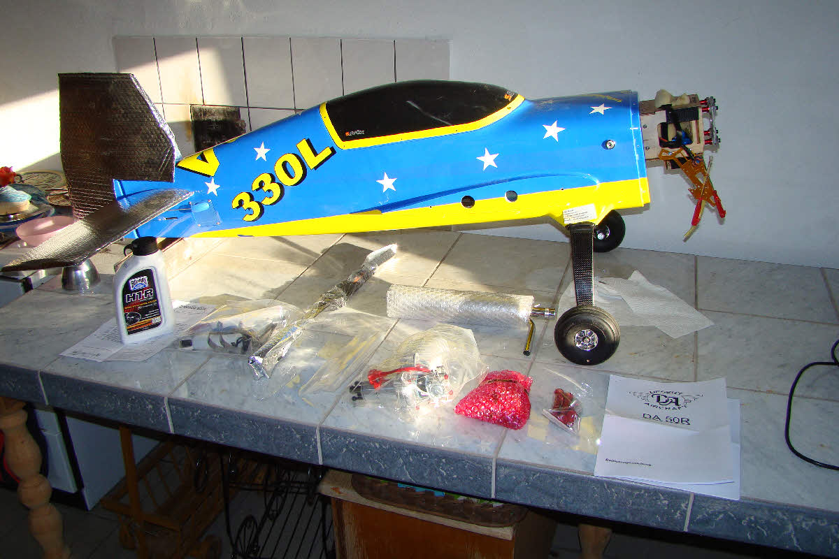

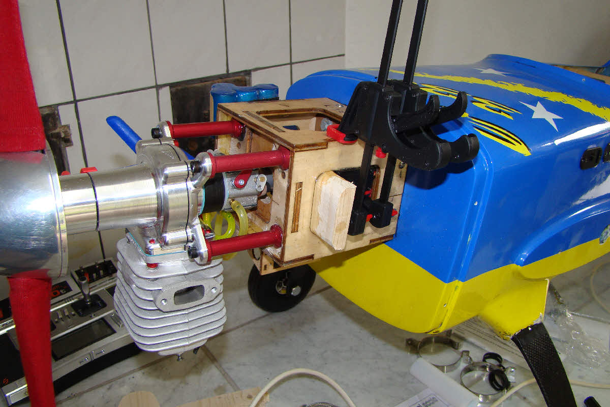

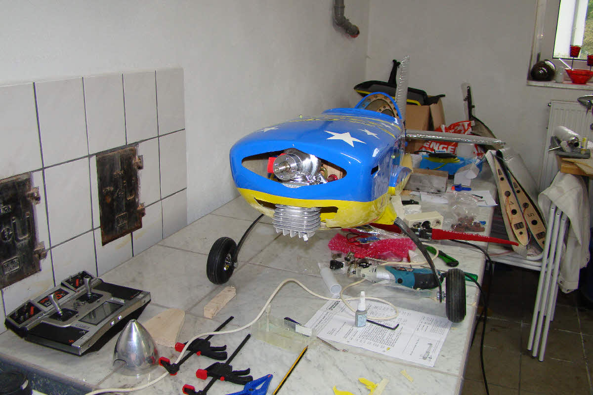

Habe mit dem Einbau des DA50 begonnen, Grundsätzliuch passt er mal gut. Aber den Topf kriege ich nicht innen rein, da müsste ich das Streckungsrohr verlegen, das geht mal gar nicht.
Außerdem müsste ich die Chassiversterbungen komplett unten durchtrennen, das traue ich mich nicht.
Ich besorge mir einen hohen Krümmer und der Auspuff kommt erst mal draussen hin, egal wie das ausschauen mag.
Habe den Motor probemontiert, das Ansaugloch und Loch für das Servogestänge ist soweit fertig...
Sepp
Sepp

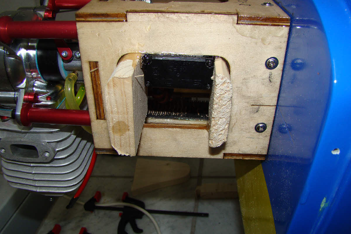

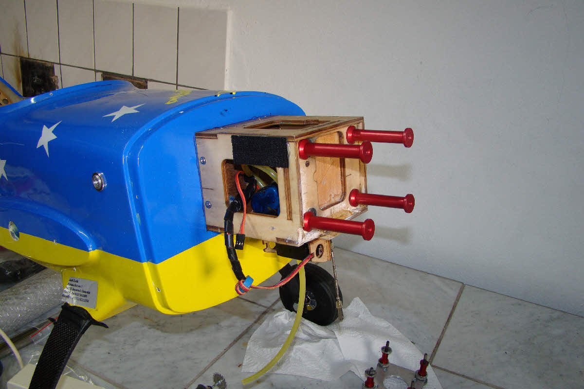

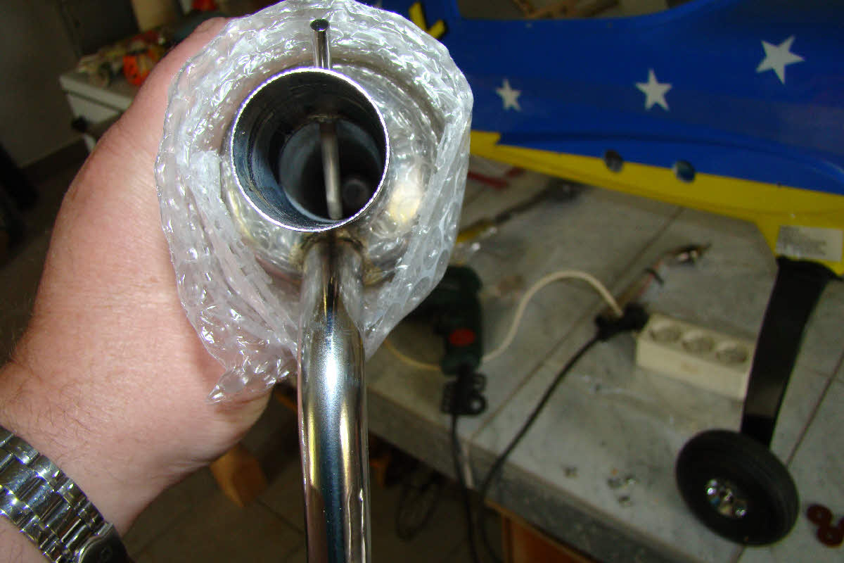

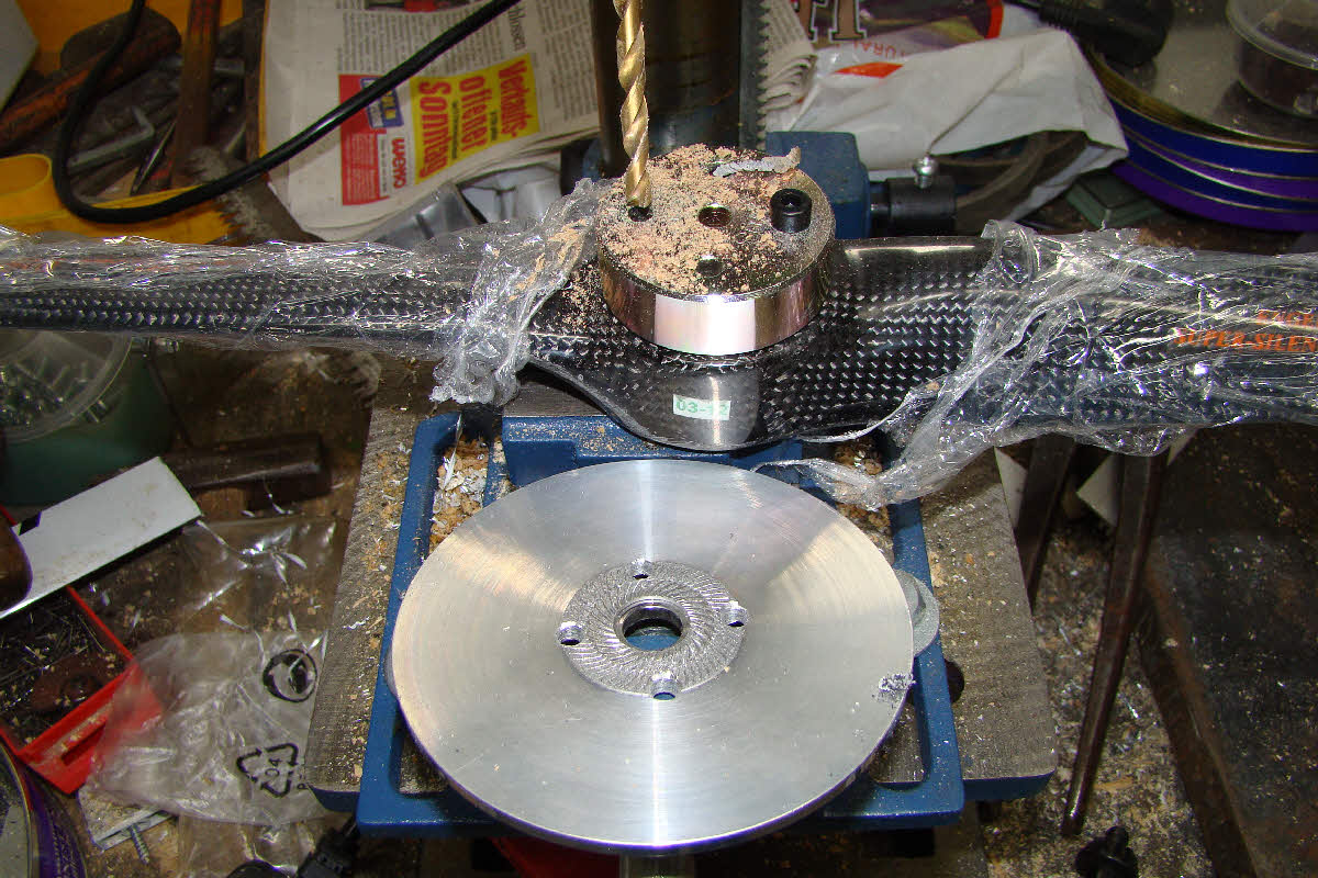

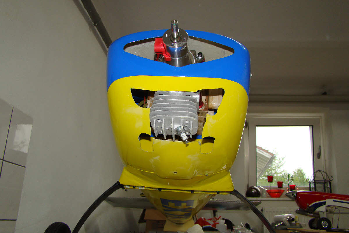

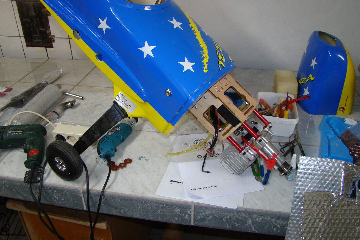

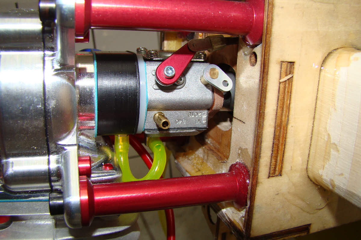

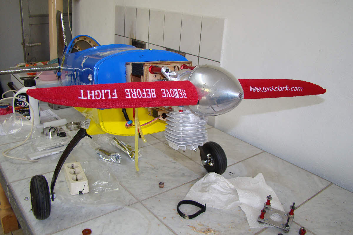

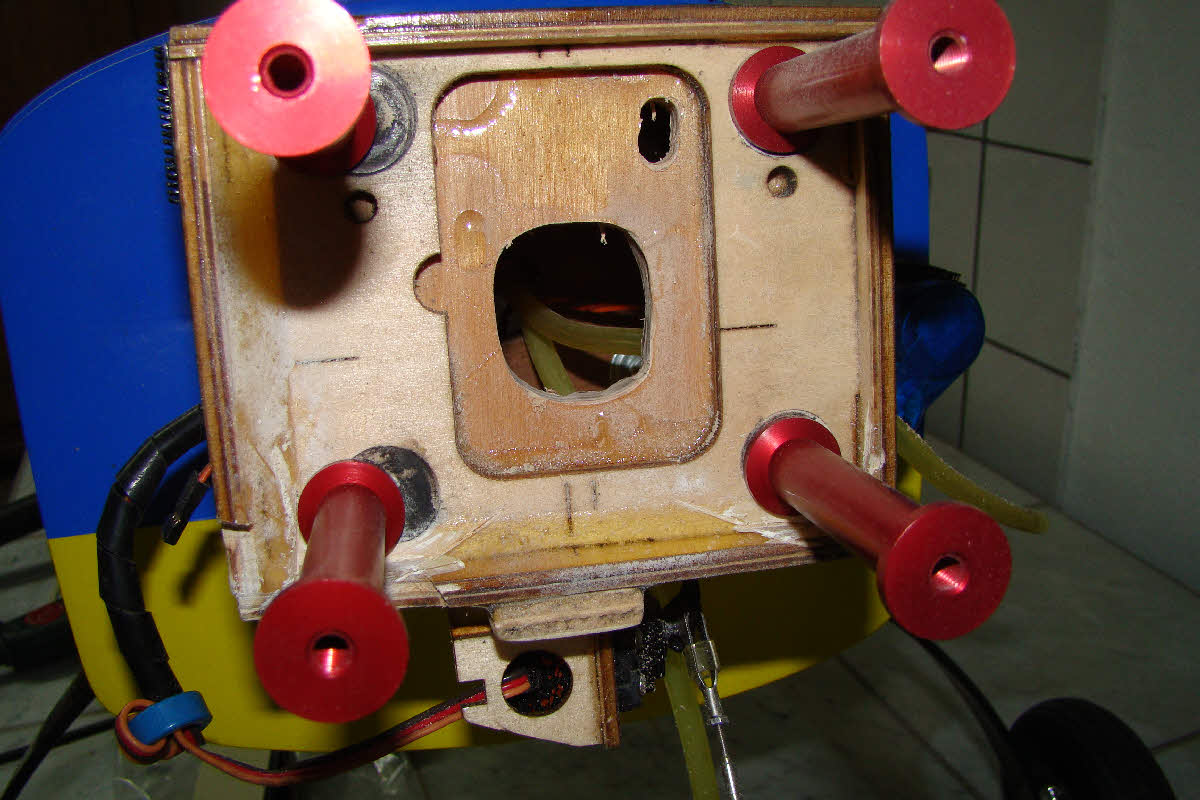

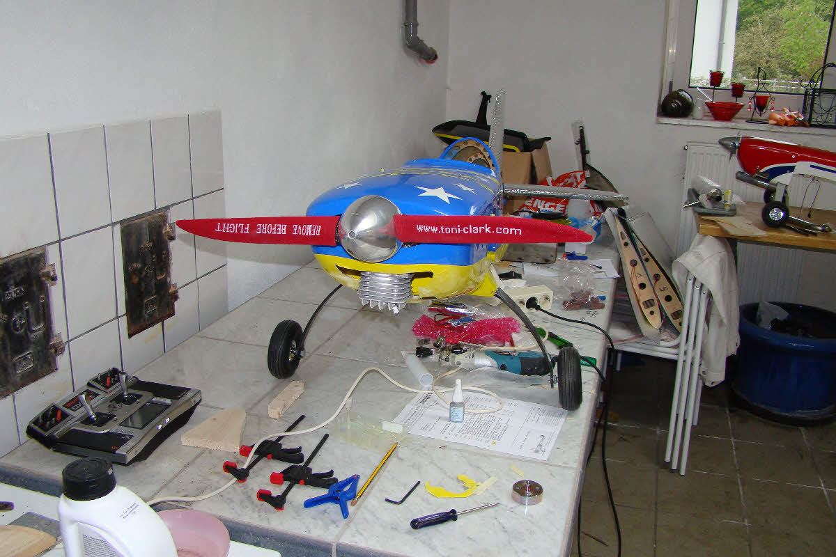

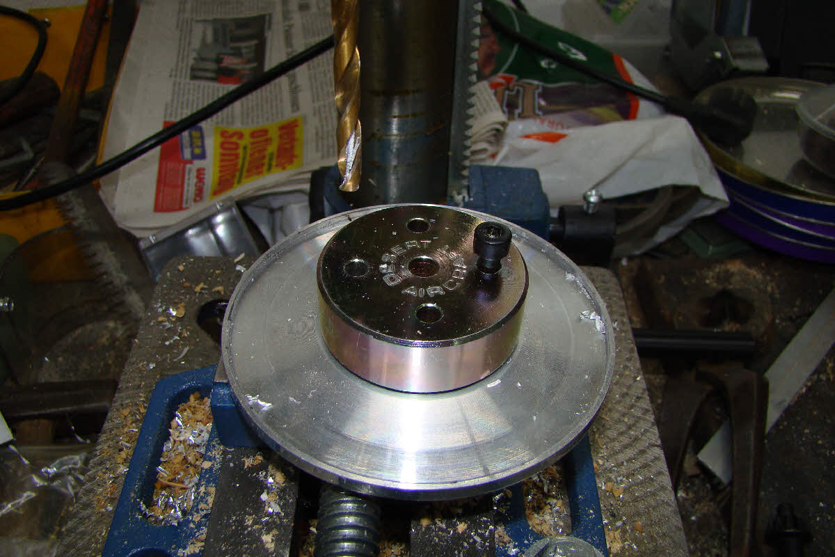

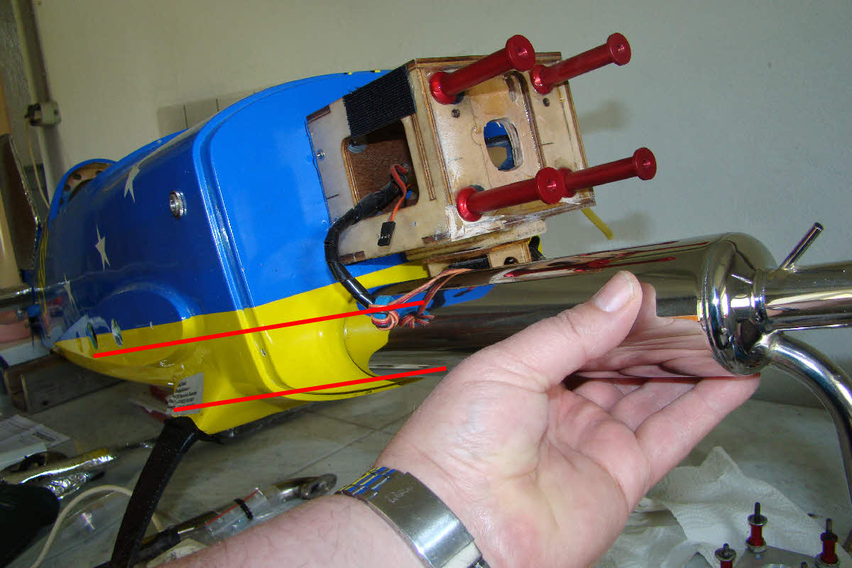

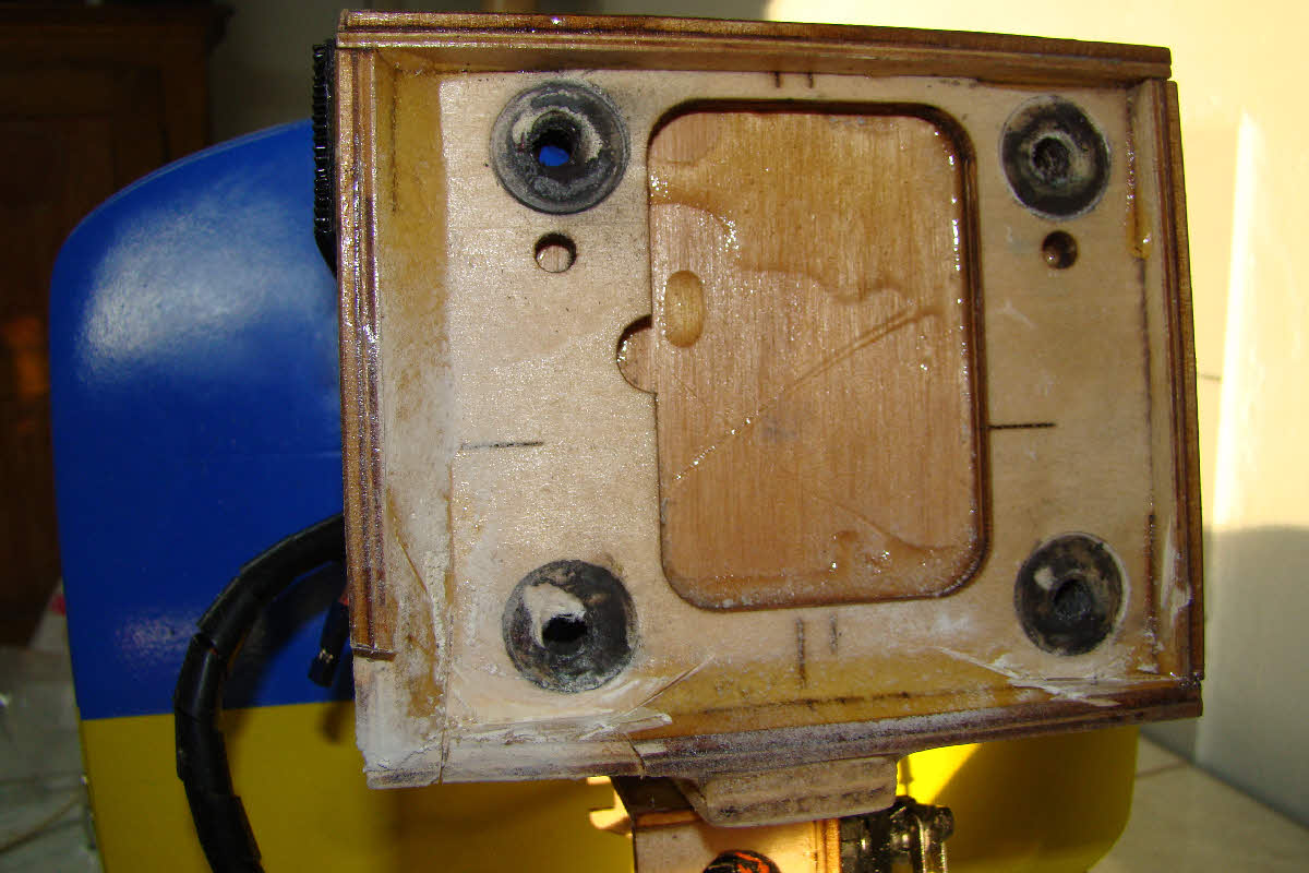

Der Motor ist nun fest montiert, habe den Spinner und die Luftschraube gebohrt. Ohne der Bohrlehre hätte ich das nicht hinbekommen.
Den Topf kriege ich unmöglich in den Rumpf rein, der Platz zwischen Fahrwerk und Streckungsrohr ist viel zu klein, habe nochmals alles kontrolliert.
Auch das Servobrett etc. müsste dann viel höher gelegt werden, und es wäre unmöglich an die Schrauben zum Befestigen der Tragflächen zu kommen, es ist so schon fast zu Eng.
Vom Spinner musste ich nochmals ca. 5mm abfeilen damit die 24x10 Luftschraube passt.
Aber so schaut das schon mal klasse aus.
Den Krümmer muss ich irgendwie selber biegen, die fertigen von Toni Clark gingen nur wenn der Motor seitlich liegt, das geht aber nicht wegen der Motorträgerplatte, und unten ist mir lieber.
Ein "Problem" habe ich mit dem Choke, so wie der eingebaut ist kann ich den kaum von ausserhalb der Haube betätigen. Ich bin schon am überlegen ob ich da nicht ein Servo einbaue. Wird der Joke zwingend benötigt zum starten?
Sepp

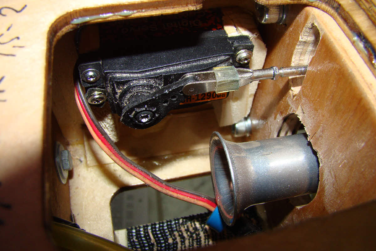

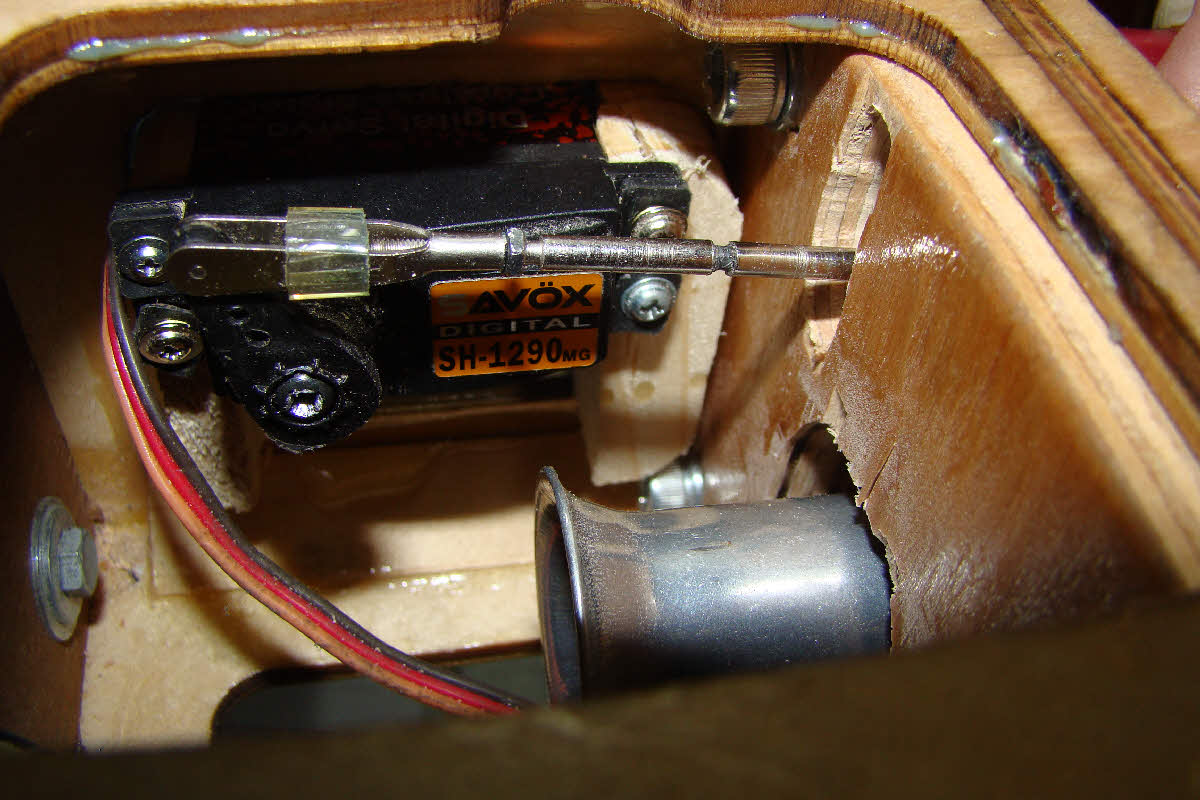

#191 Re: Graupner Extra 300s

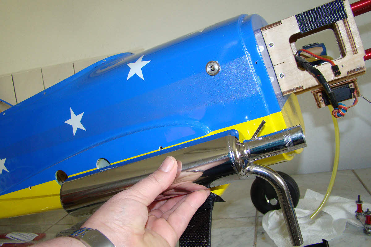

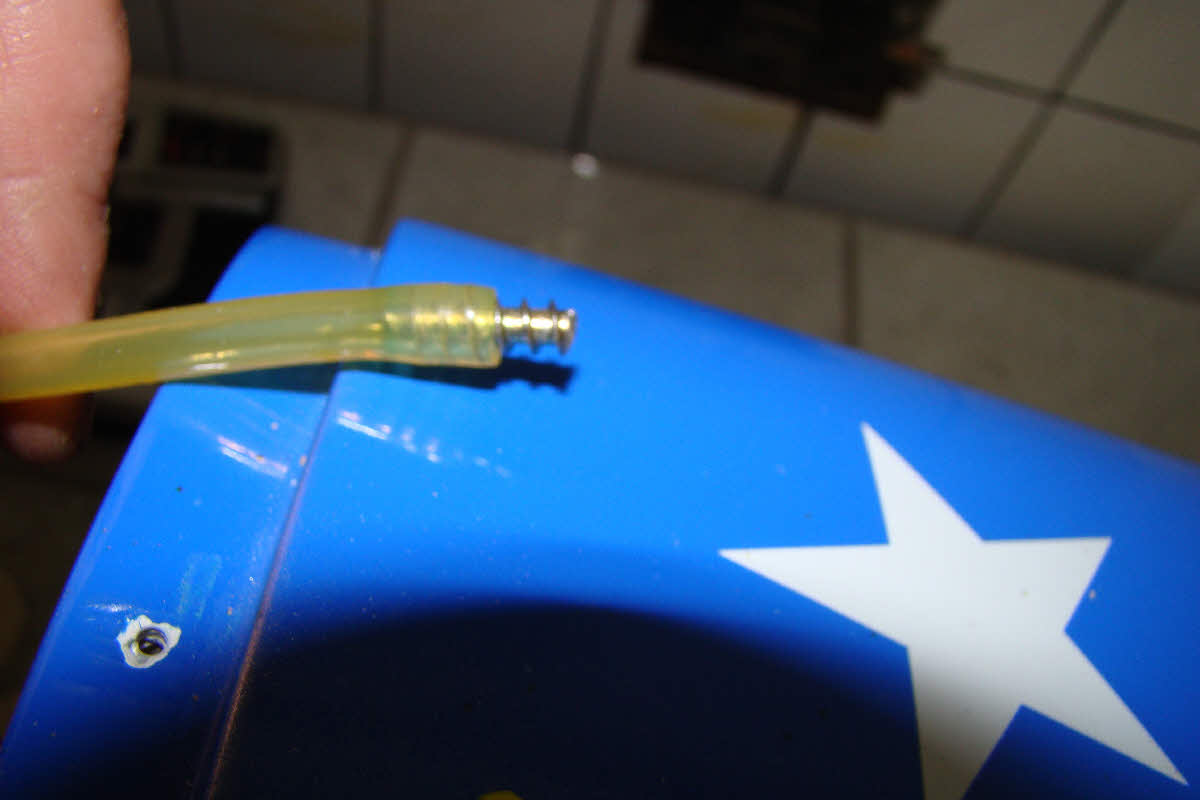

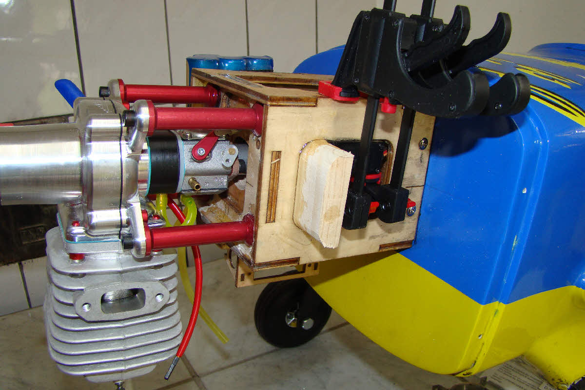

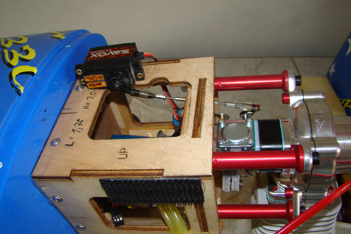

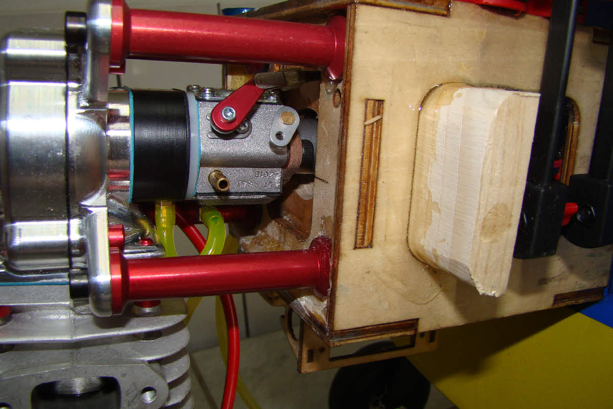

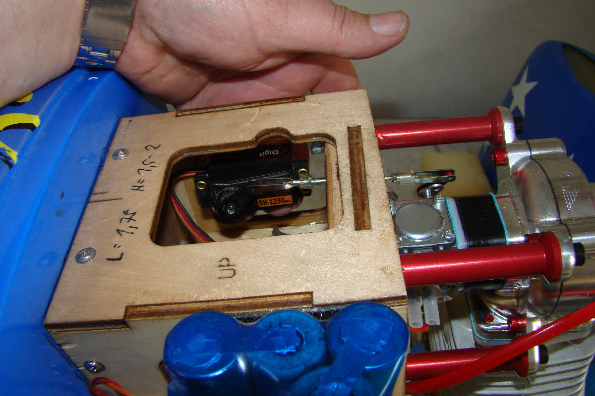

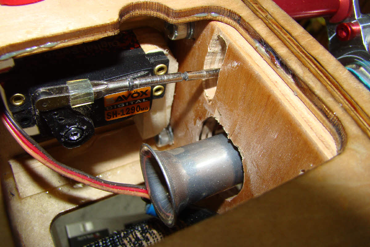

Für das Gasservo habe ich auch einen guten Platz gefunden, aber sah keine Möglichkeit ein konventionelles Servobrettchen dort anzubringen. Deshalb habe ich eine sehr Spezielle Lösung gewählt. habe zuerst die Hebel alle eingestellt auf das optimale Maß, dann das Servo mit UHU-POR an den Motorträger gezwingert (Servo und Klappe in Vollgasstellung) und dann ein Holz passend zum verbleibenden Ausschnitt mit dem Bandschleifer zugeschliffen, das nun mit 5-Minuten Epoxy eingeklebt. Wenn das trocken ist kommt die 2. Seite, und das übermaß säge ich dann vermutlich ab. das kommt auf den Schwerpunkt an, passt der auch so dann lasse ich das um später mal das ganze Notfalls leichter entfernen zu können.
An das Überlaufende vom Tank habe ich wie vom Herrn Reinsch empfohlen eine abgeschnitte Spaks eingeschraubt. diese verhindert dass Benzin ausläuft aber läßt die Luft Problemlos durch.
Ich würde den Motor schon mal gerne laufen hören, aber ohne Krümmer und ohne Auspuff wird er mir zu laut sein ....
Sepp
Sepp

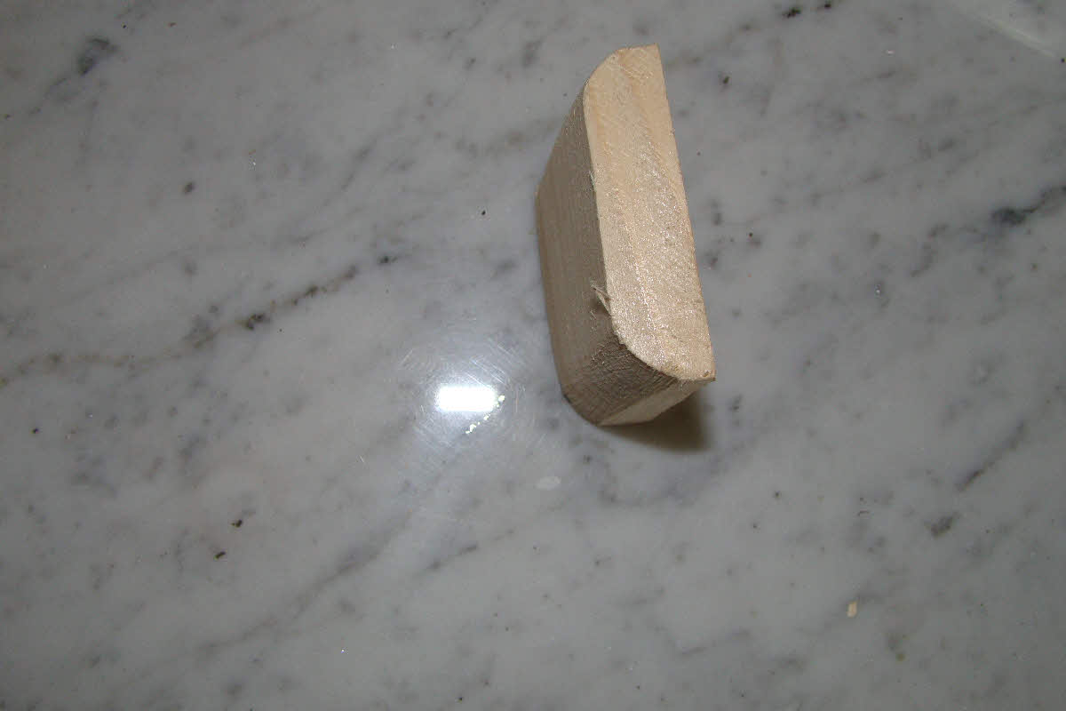

- Technisch in Ordnung aber gefällt mir ganz und gar nicht, die Haube würde knapp drüber passen

#192 Re: Graupner Extra 300s
Warum machst Du es Dir bloß immer so kompliziert Sepp? Du könntest z.B. den Motor drehen. Der muss nicht senkrecht oder waagerecht eingebaut werden, sondern darf in jedem beliebigen Winkel montiert werden. Dann kommst Du mit dem Dämpfer auch oberhalb vom Steckungsrohr zu liegen. Alternativ kannst Du auch bei Harald Zimmermann anrufen. Der macht die Dämpfer für Toni Clark und bei ihm einen S-Line-Krümmer bestellen. der den Dämpfer höher legt. Unter den Rumpf wäre bei mir jedenfalls keine Alternative.
Außerdem solltest Du am Vergaserhebel keinen Metallgabelkopf einsetzen. Neben Knackimpulsen führt das auch zu mehr Verschleiß. Ein Gabelkopf aus Kunststoff oder eine Kugelpfanne vom Heli tun da wesentlich bessere Dienste.
#193 Re: Graupner Extra 300s
Oberhalb vom Streckungsrohr geht aber wegen der Abwärme nicht. Ich sollte ja dann am Ende des Dämpfers einen Ausblasekanal machen damit die Kühlluft am Dämpfer entlag streicht und der Innenraum kalt bleibt.
Und selbst wenn es gehen würde oberhalb, da ist der Tank, der Smokertank muss auch noch dort rein, ich muss seitlich an die Flächenschrauben um die Flächen zu montieren, das würde ich nie und nimmer alles unter einen Hut kriegen.
Unterhalb der Servoplatte ist auch zu wenig Platz für den Tank.
Drehen ginge nur um 180°, also Zylinderkopf nach oben was mir nicht gefällt, und auch nichts bringen würde. Bei anderem Drehwinkel müsste ich die Motorträgerplatte neu machen, die ist Rechteckeckig und der Motor ebenfalls und passt nur so gerade noch rein. Nach vorne Aufdoppelnb ginge nicht, deshalb mosste ich den ganzen Motorträger neu machzen. Das traue ich mir leider nicht zu.
Die andere Servohalterung ist auch eingebaut und verleimt. Auf Kunststoff kann ich ja umstellen, ob ich Kugelköpfe vom Platz her noch unterbringe weiß ich nicht. Das kann ich ja mal ausloten, und notfalls muss der Motor nochmals raus und das Loch vergrößert werden. Das Motorservo bleibt nun da wo es ist.

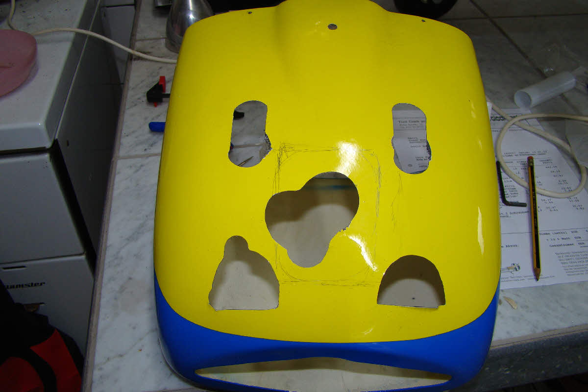

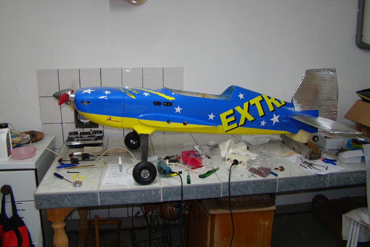

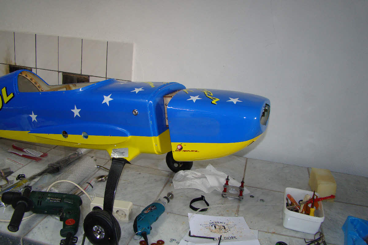

Leider ist die Motorhaube unten schon ziemlich verbohrt gewesen, ich wollte zuerst nur ein spartanisches Loch machen was zu wenig war. So schaut das nicht sondelrich schön aus, und der Auspuff kommt auch noch raus... Aber von unten ist sie ja normal nur in der Luft zu sehen, und da sieht das niemand.
Aber insgesammt gefällt mir die Extra sehr gut, die Lackierung ist der Hit. Wenn alles klasse passt spendire ich Ihr eine neue Motorhaube, gibt es ja als Ersatzteil von Jamara.
Sepp

Eine Adapterplatte herzustellen ist eigentlich nicht weiter schlimm. Du müsstest halt nur die Motorstehbolzen entsprechend kürzen. Aber noch einfacher ist ein S-Line-Krümmer. Für die Kühlung kann man aus sehr leichtem Balsa beliebige Kanäle anfertigen. Mit ein bisschen Überlegung kommt man immer noch an die Flächenbefestigung und auch die Tanks haben Platz. Der Rumpf ist doch riesig. Aber ganz im Ernst würde ich Dir zunächst mal einige Trainingsstunden auf nem kleineren Trainer empfehlen. So ein Großmodell ist zwar grundsätzlich leichter zu fliegen, aber die Landungen müssen absolut sitzen, sonst ist der Bruch vorgeplant.
