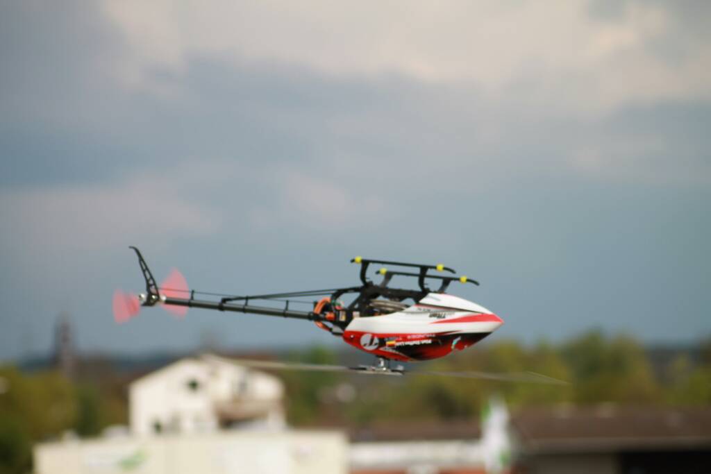

Bin mit der Mechanik zum Großteil fertig, es fehlen eigentlich nur noch die Anlenkungen am Kopf. Das ist der Kopf vom 325S.
Als Servo hab ich jetzt mal 3 Savöx SH-0263Mg an der TS. Beim Heck bin ich mir noch unsicher, geht da ein SH-0264?
Hab auch ein relativ kleines Ritzel (12Z) montiert, das wird kein Heli zum rumheizen.
Was würdet ihr für Blätter nehmen? Ich hätte gerne welche im Scalelook mit S-Schlag, die M-Blades find ich genial, aber 70Eur für nen Satz Blätter, da bin ich zu geizig. Die Kunststoffscaleblätter die es für nen Zwanni gibt find ich optisch passend, aber irgendwie sind mir die Dinger suspekt.
Wo montiere ich das BeastX am Besten? Mir grausts jedes Mal bei der blöden Verkabelung.
Hab mal noch n Bild vom derzeitigen Bauzustand hingehängt.

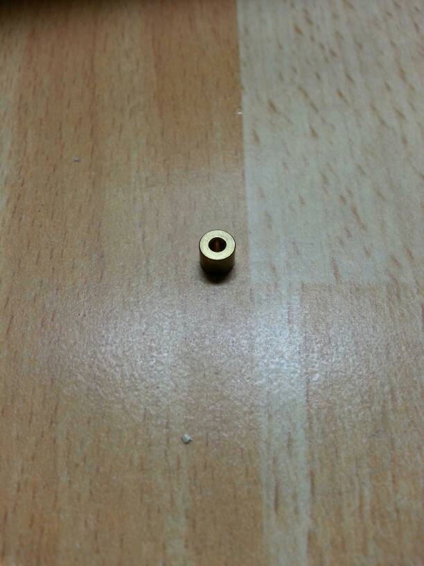

Sagt mal habt ihr beim Cobra Bausatz so ne Messinghülse über gehabt? Aussen 5mm,innen 2mm, und 4mm lang...
Keine Ahnung wo die rein kommt...

Ich kann mich erinnern, sowas shconmal in der Hand gehabt zu haben - aber frag mich blos nicht wozu das Ding gut war.... Mal bei der Heckumlenkung geschaut das es da nicht irgendwo einkommt ? ( Riemenführung)
#1824 Re: Stellt euren Mini Titan hier vor...
Verfasst: 07.04.2014 23:19:46
von stang6t8coupe
die ist dazu gedacht eine von den Heckabstützungen an der Heckrohrbefestigung zu montieren. Ich kann notfalls morgen mal ein Bild machen.
Was das genau für einen Sinn haben soll, ich komm nicht drauf....
Grüsse
Adrian
#1825 Re: Stellt euren Mini Titan hier vor...
Verfasst: 07.04.2014 23:23:43
von Crizz
Ach ja, da war was..... die Conversions haben ja keine Möglichkeit die beiden Streben zu befestigen - mangels raum im "Rumpf". Da wird dann nur eine Verwendet, die quasi parallel zum Heckrohr verläuft und am Rahmen verschraubt wird, um das Heck zu versteifen !
Edit/Nachtrag : funzt die Denkerbse doch noch.... ;)

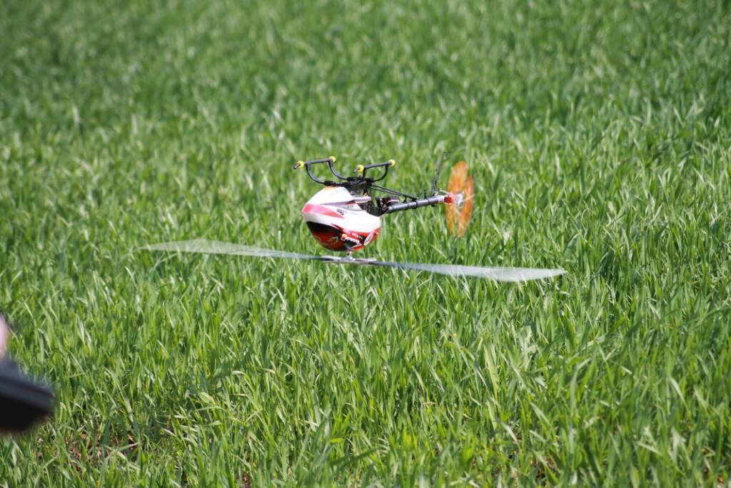

Hier mal mein auf E360 gestretchter E325 V2 SE....
Fliegt richtig geil jetzt, ich bin froh dass ich den Umbau gemacht habe... Auch das BeastX hab ich gut eingestellt bekommen....
