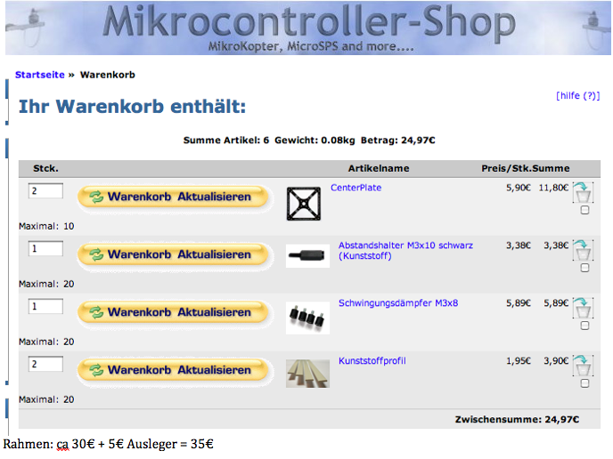

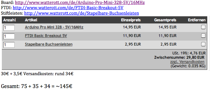

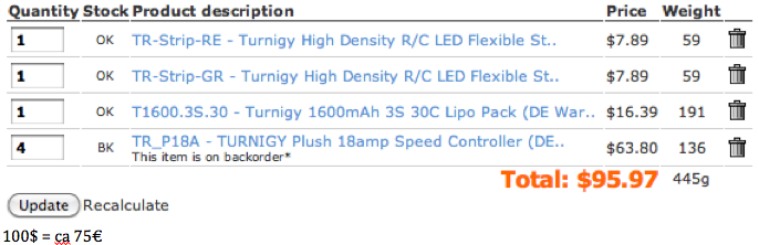

Moin,
da ich seit Montag noch bis zum 31.1 krank geschrieben bin hab ich diesen Threat gestern angefangen bis eben mal durchgelesen ... :)
Weis zwar nicht wann ich die Kohle für so ein Teil habe, aber hab mal so aufgelistet was ich nach dem Threat so einbauen würde ...
wenn ihr anderer Meinung seit oder es was besseres gibt, sagt ruhig :) ... würde dann mal ne Komplette Auflistung machen!
So kann dann auch jeder der neu anfängt mal gucken was er so benötigt und wasses kostet ;)
Bildschirmfoto 2011-01-21 um 15.55.05.png (81.38 KiB) 984 mal betrachtet
Bildschirmfoto 2011-01-21 um 15.55.11.png (211.75 KiB) 984 mal betrachtet
Bildschirmfoto 2011-01-21 um 15.55.24.png (79.38 KiB) 984 mal betrachtet
Boardadapter:
http://www.multiwiicopter.com/products/ ... pter-board
2x http://www.multiwiicopter.com/products/ ... ers-2-54mm
12$ + 2,5$ = 14,5$ + ??$ Versand = denke ma 20$ in € = ~15€
Wii-Motion+:
16,5€ + 3€ Versand = ~20€
= Gesamt ohne Motoren + Props 180€

#1857 Re: Der WII-Copter ( Selbstbau-Projekt )
Verfasst: 21.01.2011 16:17:02
von Günti
