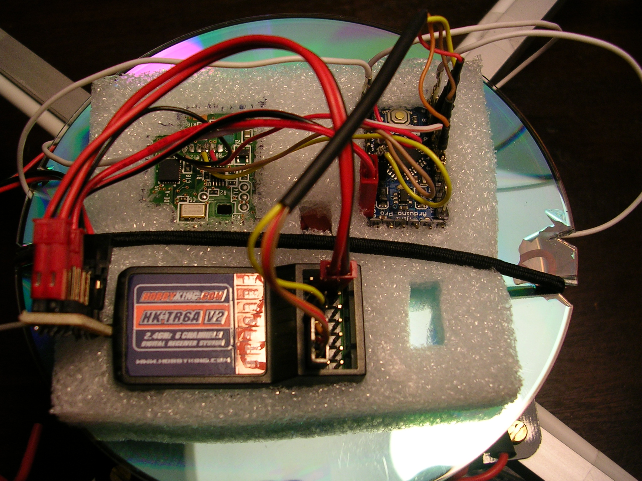

#1883 Re: Der WII-Copter ( Selbstbau-Projekt )
Also...Rülps...bin ich satt, Entschuldigung.
habe Fotos gemacht, wie man sieht, ist mein Elektrokram in nicht zu weichem Schaumstoff gepolstert.
Ich glaube, ich sollte mal alle Kabel neu verlöten, und dann sehen wir weiter....ob Mülltonne oder Himmel.
Marco

#1886 Re: Der WII-Copter ( Selbstbau-Projekt )
Wenn ich den Copter bewege, kann ich in der Gui entsprechende Ausschläge sehen, mit laufenden Motoren wird kräftig gegengeregelt.
Ich denke, dass der Ansatz von Calli, die Verkabelung zu überprüfen, besonders GND, durchaus notwendig ist, besonders, wenn man meine Lötfähigkeiten kennt.
Marco

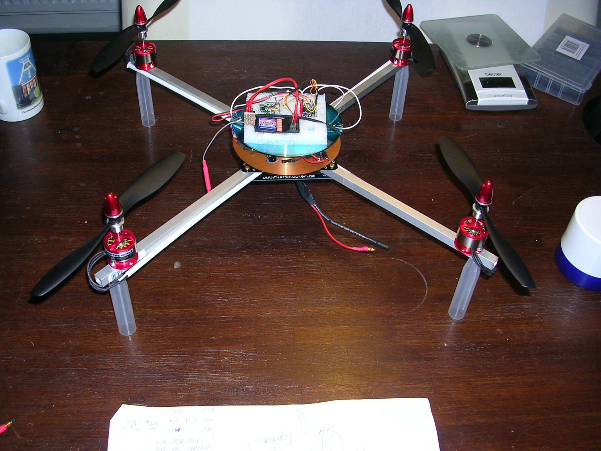

#1887 Re: Der WII-Copter ( Selbstbau-Projekt )
Marco
Auf dem Bild der copter. Steht der so in "Fahrtrichtung" ??
Wenn ja stimmt die Lage vom WMP

#1888 Re: Der WII-Copter ( Selbstbau-Projekt )
Yesssss, ist die Fahrt- bzw. Flugrichtung (falls das Teil jemals fliegen wird).

#1889 Re: Der WII-Copter ( Selbstbau-Projekt )
Also x-Quad.
Hm Kleb den wmp lieber mit doppelseitigen Klebeband auf. Nicht das sich der irgendwie bewegt im Flug und sich raus "juckelt"

#1890 Re: Der WII-Copter ( Selbstbau-Projekt )
Hab heute doppelseitiges Klebeband mit Polsterung besorgt, wird morgen "installiert".
