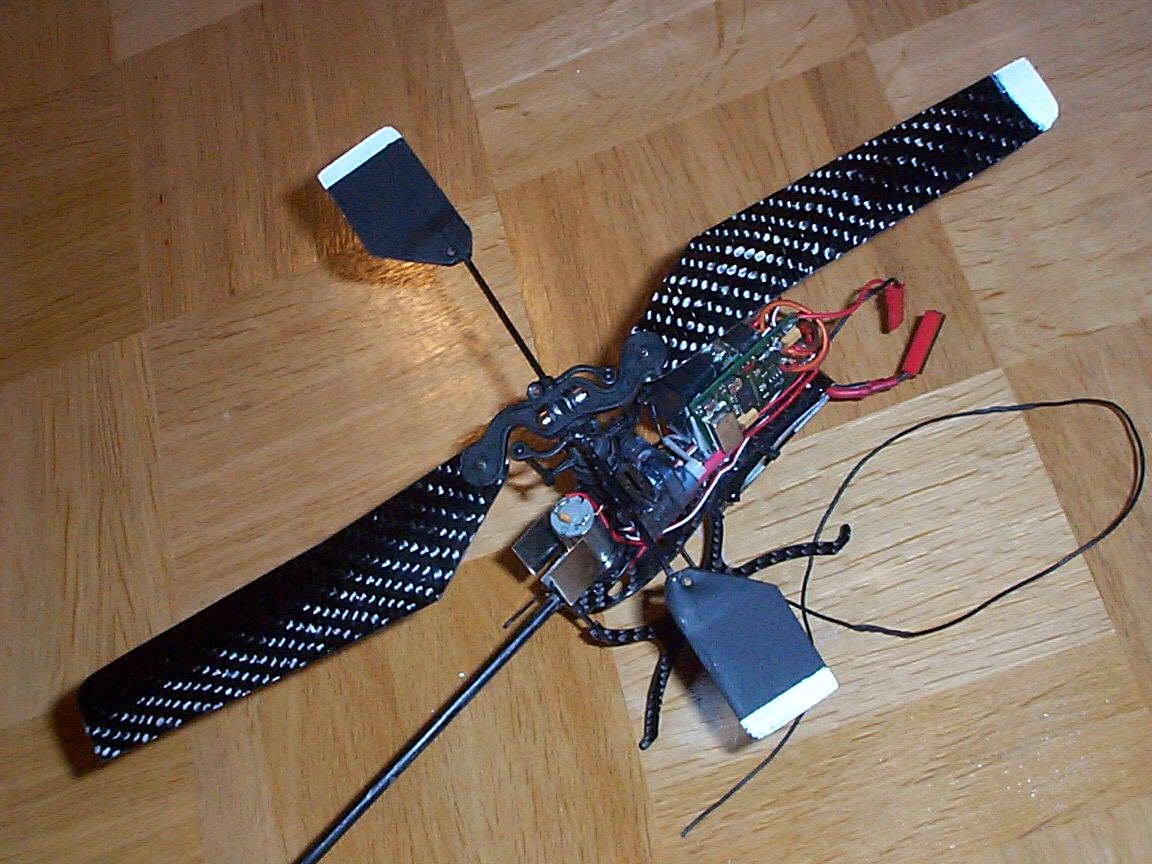

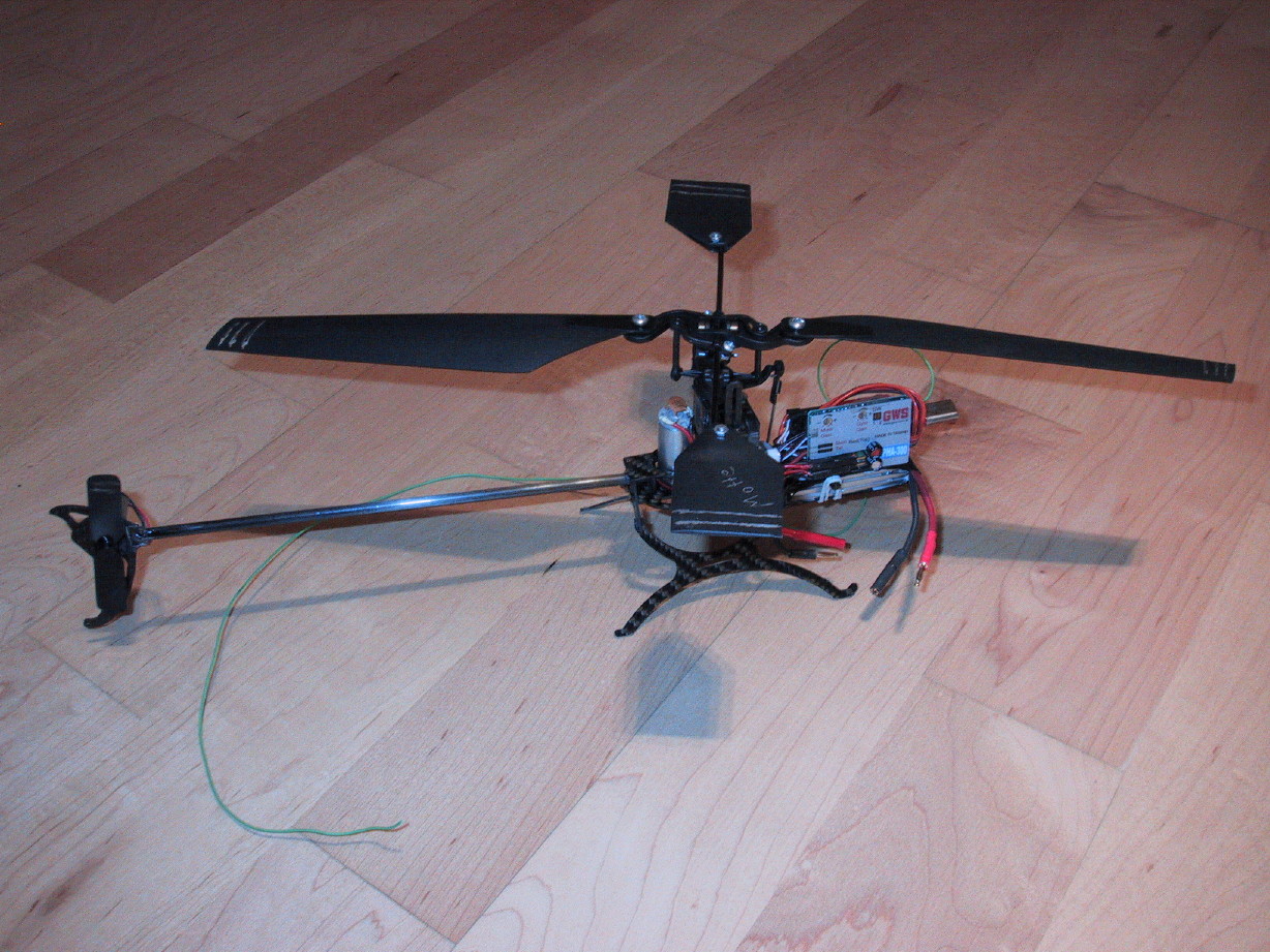

Nach einigem Einstellungsproblemen, jaja die Paddel haben`s in sich, fliegt das Ungeziefer endlich so, wie ich das wollte.
Und so schaut`s aus das Ungeziefer...
Hab die Blätter vom Lama 2 verbaut, fliegt sehr sauber und agil.

Hi Bundy,
Du hast die Paddel Blätter nicht beschnitten!!!!
Dir ist klar was das ausmacht?!?
Deine Motte muss Digital auf Nick und Roll gehen??

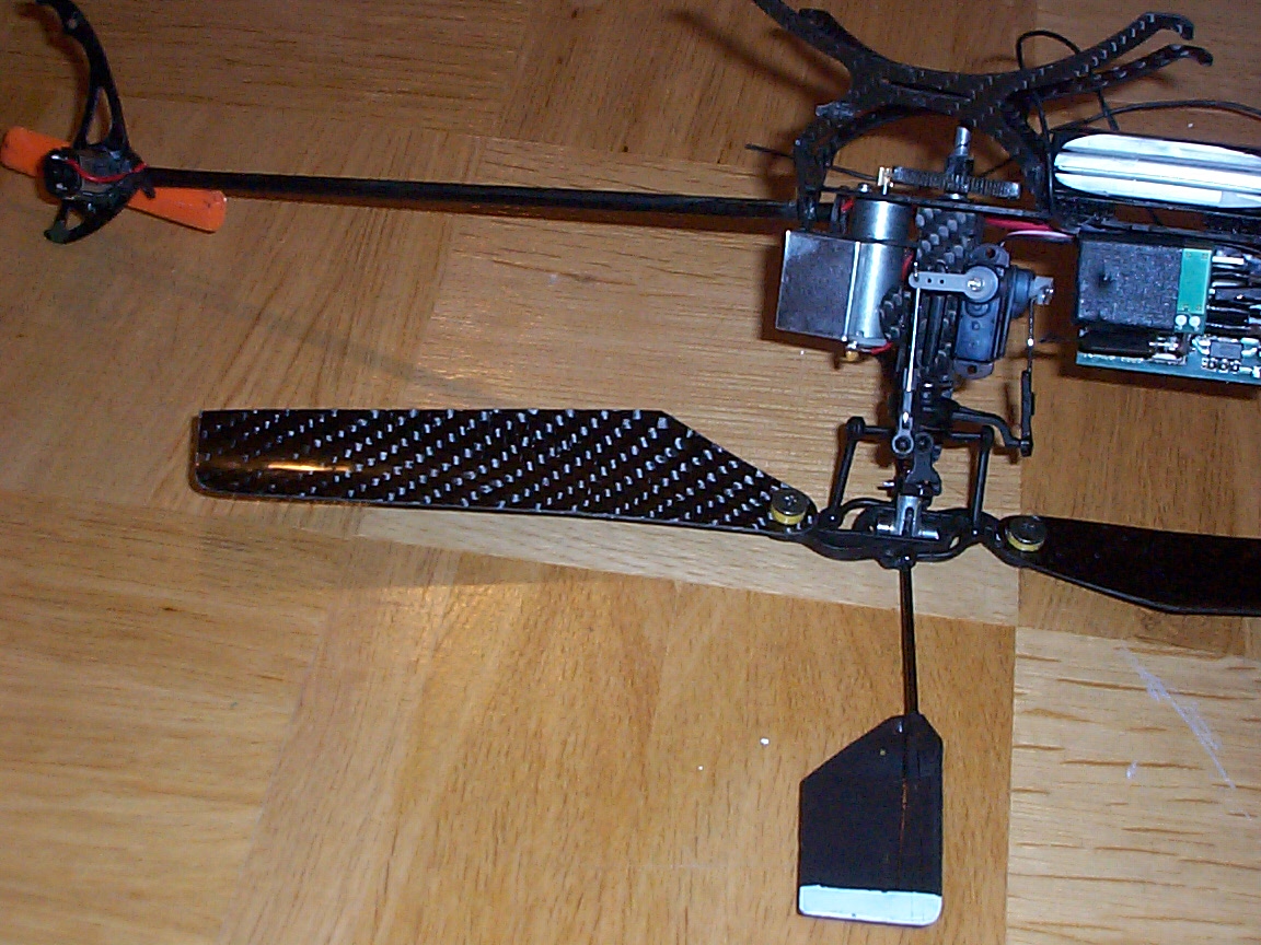

#208
Klaaaaarooo...
Die Paddel müssen ordentlich kleiner werden!!!
So große Paddel sind was für 3d
aber nicht für nen
FP Heli wie die Motte...
War bei Dir keine Schablone für die Blätter dabei?? Da war auch aufgezeichnet wie groß man die Paddel schneidet..
Klar fliegt die auch mit großen Paddeln aber die Ausschläge wären mir zu heftig!
