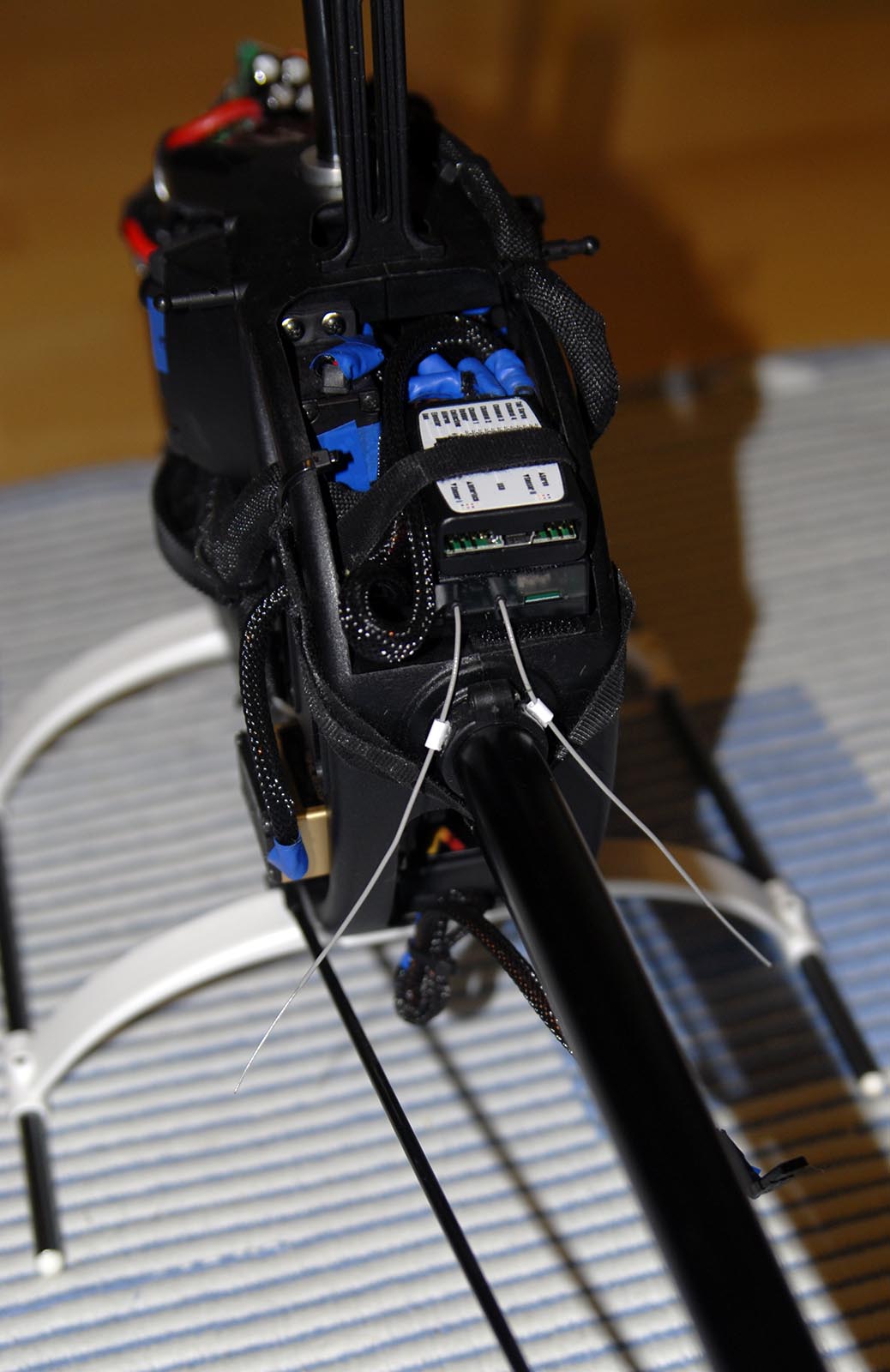

hat einer von euch bilder für mich wie ihr beim logo die 2,4 ghz empfänger verlegt habt?
wäre suuuuuper
lg Matthias

Ich weiss jetzt net, für welchen Logo und welches 2,4GHz-System du hast, aber hier mal mein Logo400 mit FASST:
18009
18010
Grüßle
Schöli

danke!
ich hab logo 500 v-stabi mit fasst!
wäre super wenn noch jemand mit logo 500 oder 600 (gleiches chassis) bilder reinstellen könnte
lg Matthias

Hallo!
Anbei meine... als Abstandshalter und Richtungsvorgabe hab ich einfach ein kurzes Stück von einem Antennenrohr genommen.
-Klaus
