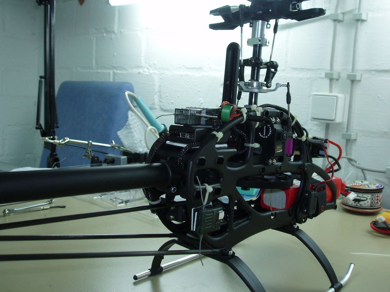

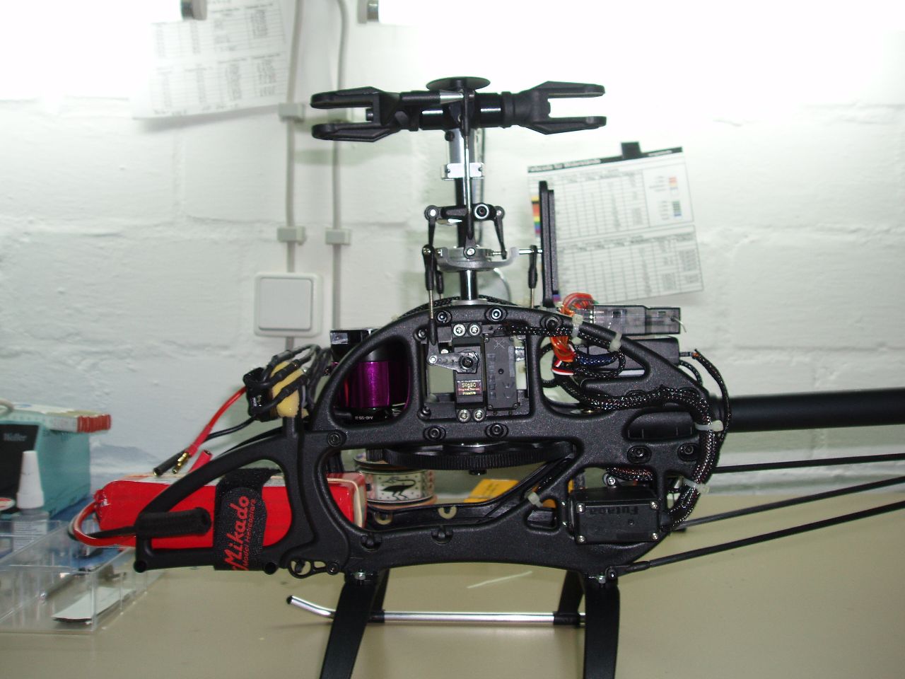

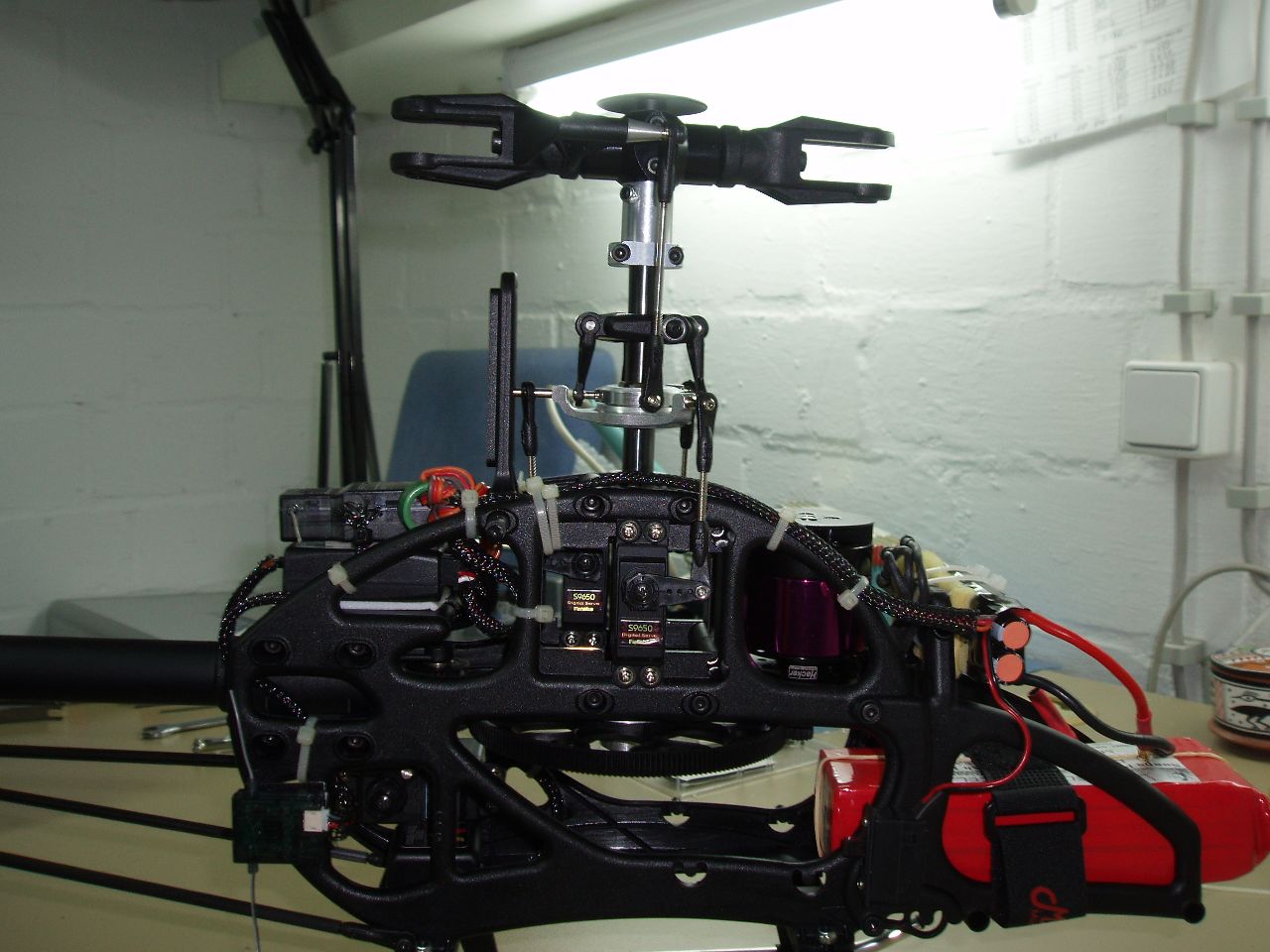

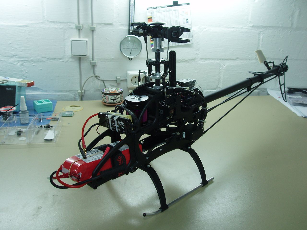

Anbei mal ein paar Fotos, vielleicht erkennt ja jemand auf den ersten Blick einen groben Montagefehler

Ad Setup: ACHTUNG: Ich denke du hast deinen Sensor "verkehrt" montiert -> dementsprechend werden die Wirkrichtungen aus dem Vorgabesetup NICHT stimmen.
Original ist nämlich mit dem Kabel nach hinten!!!!!
