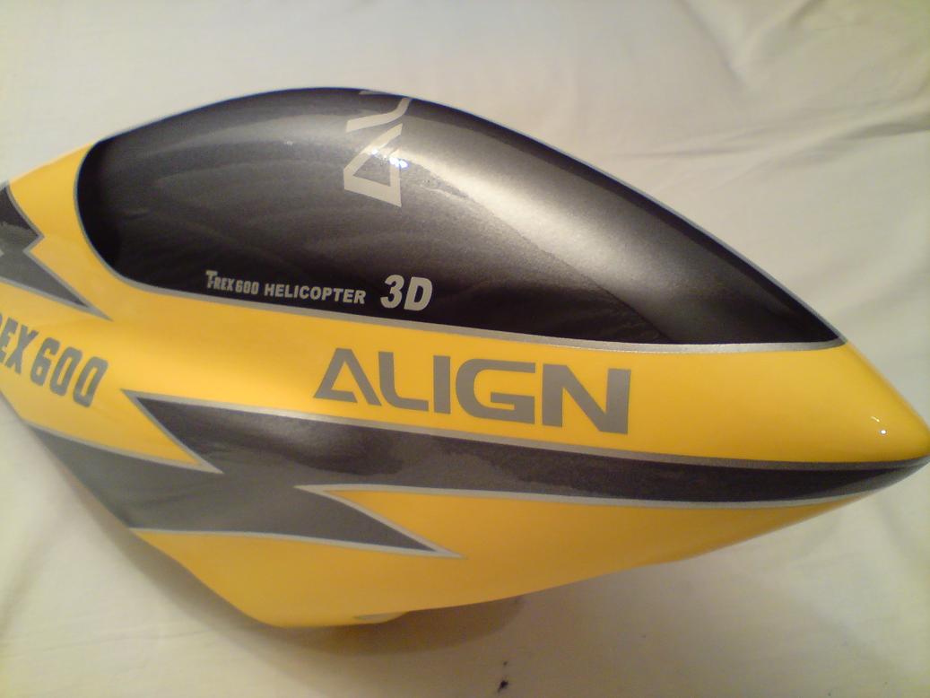

bausaison!!!
Rotorkopf steht, aber noch ohne schraubensicherung, heckeinheit (es gingen wirklich nur 2 schrauben raus, also sehr gute vorarbeit) steht komplett mit sicherung, die schrauben am hzr hab ich mit ca nachgesichert, die waren echt locker abzudrehen :shock: und den freilauf `gegreased`
In ein paar stunden erledigt. Kann mir insgesamt noch zeit lassen, da ich noch nicht alle komponenten - :mrgreen: ich geh gleich auf 8S :mrgreen: - da sind bzw noch bestellen muss.
Seitenteile hab ich nur ganz leicht nachschleifen müssen.
Ich verbaue allerdings ein drittes kugellager und verwende die hrw vom cf, damit ich kein spiel in die hrw bekomme.

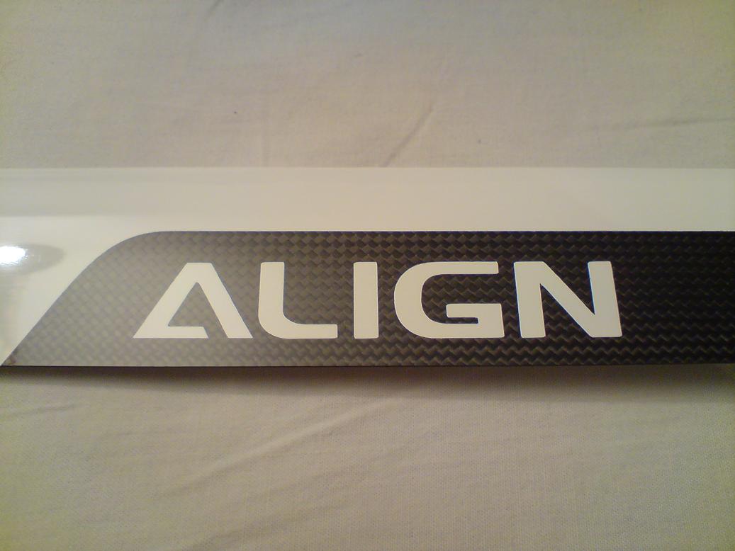

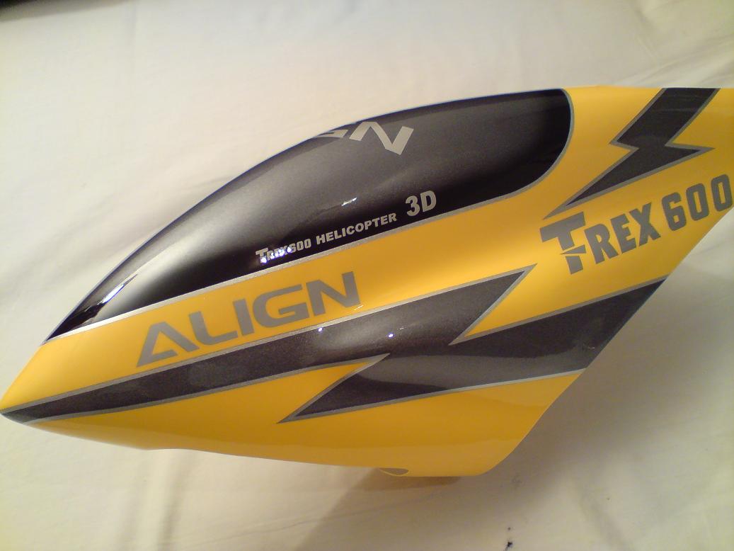

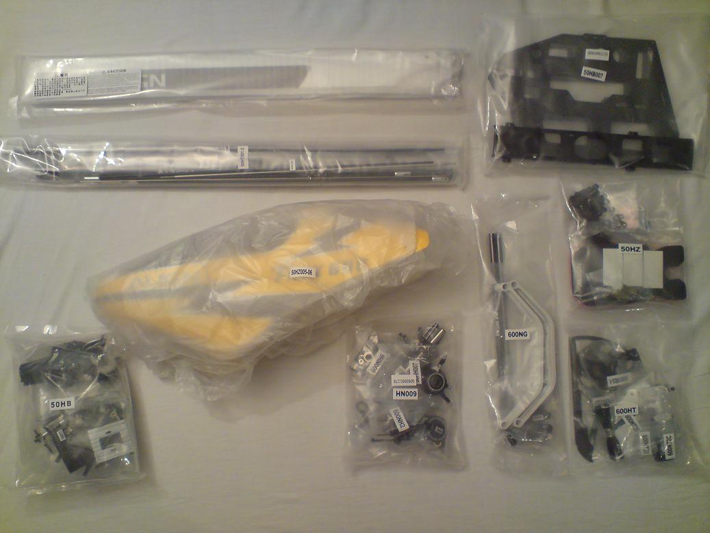

Sind echt wenig bilder hier, werd das mal ändern und vom urschleim anfangen.
Als erstes kasten auf und tüten raus:
fettes carbonsichtfenster

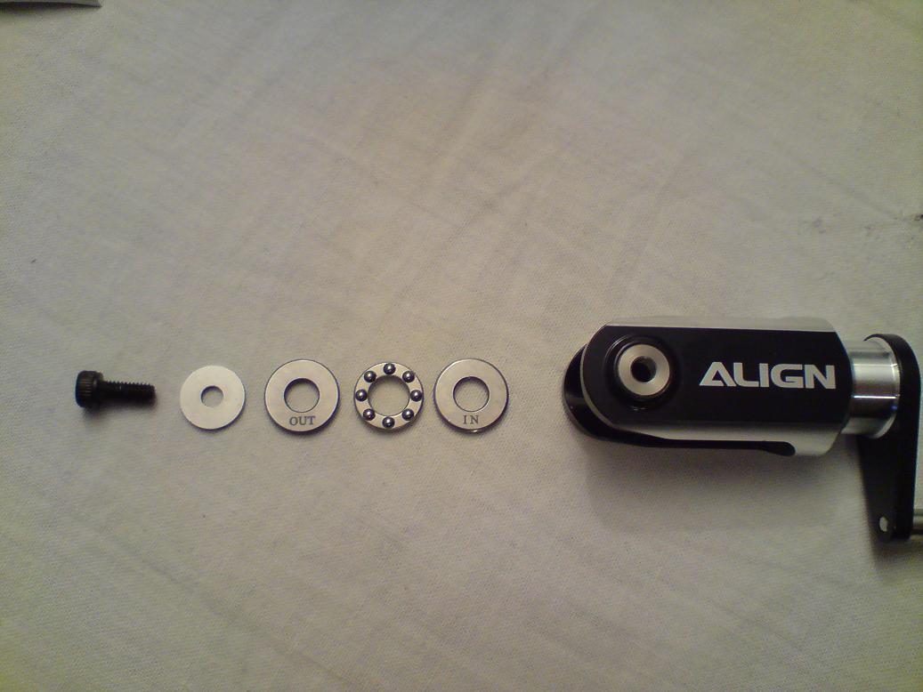

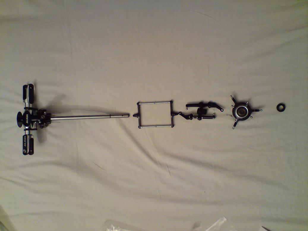

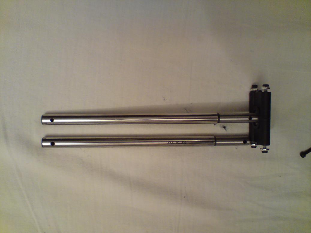

Hier noch ein paar pics;
PS: hab ich das drucklager richtig herum, also die glatte seite nach außen und die wo die `kugelfassungen` zu sehen sind nach innen?

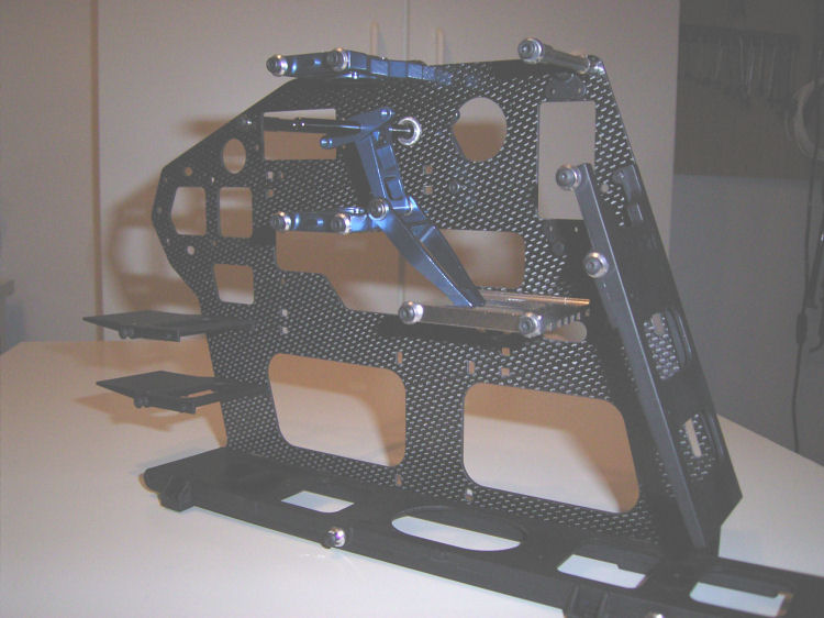

Habe eben auch angefangen, einen 600 ESP zusammmenzuschrauben - Kopf ist fertig, müßte jetzt mit dem Chassis anfangen. Irgendwo las ich (und glaub es auch), daß die Montage und Justierung der push-pull Nickanlenkung innerhalb des engen Chassis recht stressig ist.
Würde es Sinn machen, noch vor der Verbindung der Seitenplatten das Nickservo und die Anlenkwelle in die linke Platte zu montieren und die Nick-Justierungen am "offenen" Heli vorzunehmen?
Gruß, Wilhelm

hubibastler hat geschrieben:Würde es Sinn machen, noch vor der Verbindung der Seitenplatten das Nickservo und die Anlenkwelle in die linke Platte zu montieren und die Nick-Justierungen am "offenen" Heli vorzunehmen?
Nö, halte Dich einfach an die Gestängelängen und wenn's nicht 100% paßt, dann verlänger/verkürze beide zu gleichen teilen.
Klar ist Fummelei, aber nur auf einer Platte zu montieren ist wohlmöglich nicht genau genug.
Wichtig ist, daß du die Servoscheibe vorab schonmal auf die fixe Endposition justieren kannst und nicht nachträglich ändern mußt.

Du brauchst nichts vorab montieren, also was Servos angeht. Das Anbringen der PP Hebel im Chassisinneren geht relativ einfach von der Hand. So kompliziert ist das nicht. Wie chris.jan schon geschrieben hat, einfach genau nach Anleitung vorgehen und die Gestängelängen genauso machen wie es in der Anleitung steht. Hat bei mir auf Anhieb alles gepasst und ich musste nichtmal den Spurlauf einstellen/korrigieren.
Gruß, Wilhelm
Hallo Wilhelm,
herzlichen Glückwunsch zum 600er!! :mrgreen: :mrgreen:
das mit der offenen Seitenplatte hat den großen Vorteil, daß Du die Servoscheibe exakt auf 90° Mitte, das Gestänge dazu exakt rechwinklig und den Nick-Umlenkhebel zusammen mit der TS leicht einstellen kannst. Ich habe das alles am zusammengebauten Chassis gemacht und war über die Fummelei schon etwas genervt. Du erleichterst Dir die Arbeit.

Das Problem der Vormontage allein an der linken Seitenplatte sehe ich inzwischen darin, daß die Anlenkungswelle nicht im rechten Winkel aus dem Kugellager rausragt. Der Kugellager-Innenring hat ziemlich viel Kipp-Spiel - eine exakte Führung entsteht erst durch das 2. Kugellager in der anderen Seitenplatte. Vielleicht haben PeterLustich und chris.jan deshalb von dieser Lösung abgeraten.
Jetzt denk ich schon an eine Hilfskonstruktion - idealerweise wär's eine dritte Seitenplatte (oder Reste davon aus einem Crash-Heli), die ich mit paar 20 mm Abstandsbolzen vorübergehend links an die linke Seitenplatte schrauben würde. Jetzt wäre die Welle doppelt geführt und käme senkrecht aus der Platte. Vielleicht läßt sich diese Idee noch weiterspinnnen...

hubibastler hat geschrieben:Das Problem der Vormontage allein an der linken Seitenplatte sehe ich inzwischen darin, daß die Anlenkungswelle nicht im rechten Winkel aus dem Kugellager rausragt. Der Kugellager-Innenring hat ziemlich viel Kipp-Spiel - eine exakte Führung entsteht erst durch das 2. Kugellager in der anderen Seitenplatte. Vielleicht haben PeterLustich und chris.jan deshalb von dieser Lösung abgeraten.
OK, das ist richtig. Aber die exakte Servojustage (Mitte und Weg) kannst Du trotzdem machen, auch die Gestängelänge läßt sich ganz gut machen. Für die 100%ig exakte TS-Einstellung muß das Chassis natürlich zusammengeschraubt sein, das hatte ich gedanklich gemeint - aber nicht geschrieben ( :roll: ). Die Nickjustierung kann dann am Umlenkhebel von unten mit einem langen Inbusschrauber gemacht werden.

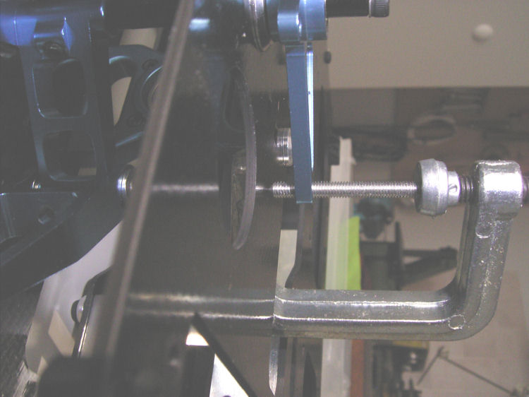

So, jetzt hab ich mir eine Hilfskonstruktion gemacht, daß die Anlenkwelle (nahezu) senkrecht aus der linken Chassisplatte kommt. Das lange Ende des linken Umlenkhebels über einen 10 mm Abstandsbolzen mit dem Chassis verschraubt, dabei das M3 Innengewinde des Hebels genutzt. Damit die Bohrung den richtigen radialen Abstand bekam, habe ich zunächst ein Stück M3 Gewindestange angespitzt - als Körnerspitze - , in den Umlenkhebel geschraubt und mit einer Schraubzwinge etwas angepresst.
Jetzt steht der Montage des Nickservos und der zugehörigen Push-Pull-Justage am "offenen" Heli nichts mehr im Wege, also kein Buddelschiff-Lehrgang erforderlich :) .
Eine Länge des Abstandsbolzens von ca. 20 mm wäre noch besser, war aber nicht in der Bastelkiste...
