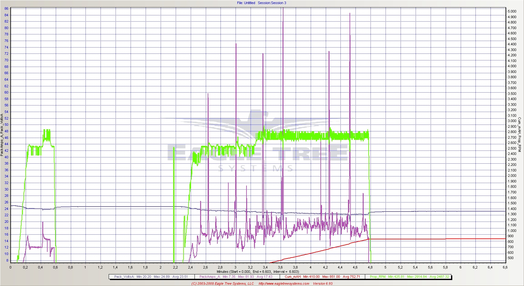

super neuigkeiten:
trotz starkem, böigen wind und eisigen 18°C war ich aufm platz.
log 2700.jpg (781.18 KiB) 588 mal betrachtet
habe 4 flüge gemacht, die ersten 2 mit 2700, die andern mit 2500, leider war der logger da schon voll. (i-wie komisch, 4 flüge a 3 minuten sollten eigentlich draufpassen???)
super ist auf jeden fall der verbrauch, 3minuten bolzen, rollen und loops, zwischen 800 und 900mAh! beim 14er ritzel waren da schon die 80% kapazität erreicht.
die peaks kommen von attacken meinerseits...
drehzahleinbrüche viel besser(max. 200upm), verbrauch stimmt, brauch den 1000er scorpion doch nicht kaufen!
motor wurde nur warm, lag warscheinlich zum teil an den niedrigen temperaturen und dem fahrtwind, bin mit dem 14er ritzel aber auch schon unter ähnlichen bedingungen geflogen und da war der motor um einiges heißer!
konnte den finger ohne AUA am motor lassen.
gleiches bei den akkus, sogar die sls 22C waren nur warm, beim 14er ritzel haben die schon gebläht! :shock:
settings am yge:
timing 12°
p-gain 1.2
i-gain 0.06
pwm 8khz
mit p und i muß ich vielleicht doch wieder auf standard, das heck hat ziemlich gewackelt, kann aber am wind gelegen haben. bin mit der sens auf 50% runter, dann ging´s einigermaßen beim rundflug, bei pitchstößen ist´s dann halt 15-20° ausgebrochen...
vielleicht doch mal die kugel eins weiter rein.
regleröffnung hab ich 83% für 2700 und77% für 2500upm

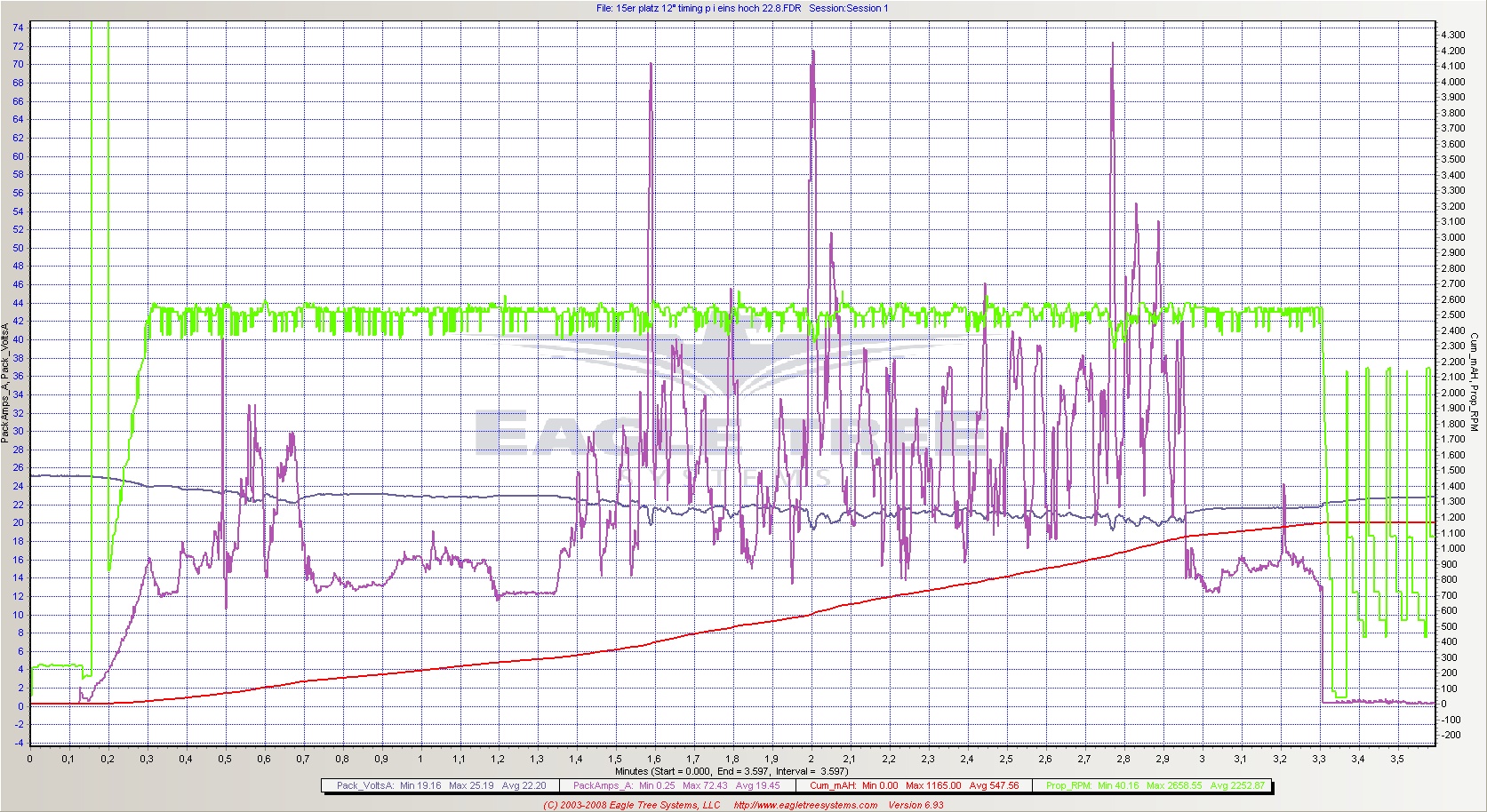

nochmal 2 logs von heut mittag:
mit 2700upm
[Die Dateierweiterung bmp wurde deaktiviert und kann nicht länger angezeigt werden.]
und mit 2500
beides 3 minuten flugzeit, diesmal "nur" geflogen und keine knüppelattacken von mir.
bei 2700 sind´s halt trotzdem knapp 1500mAh einbrüche sind ganz ok mit 200upm, was das bei minute 0,7 war verrat ich nicht :oops:
verbrauchsmäßig hat sich der umstieg auf´s 15er also nicht gelohnt (logo :wink: ) ABER der motor ist um einiges kühler!
werd morgen mal 2600upm probieren, bis dann!
