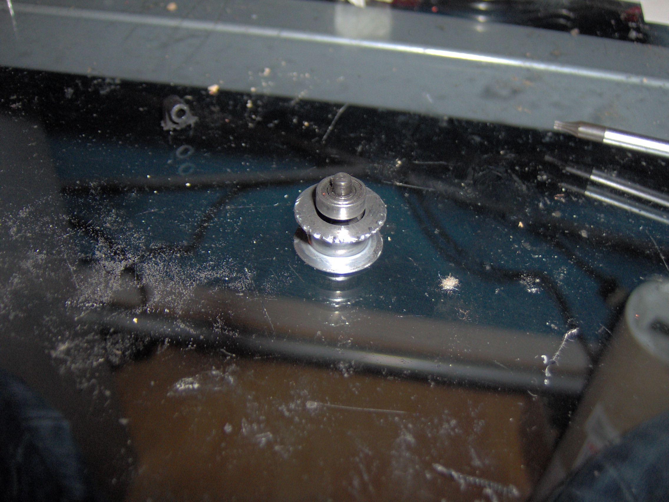

für heute schnauze voll, n kleines schmankerl hab ich aber für euch:
das war mal das vordere pulley am motor...

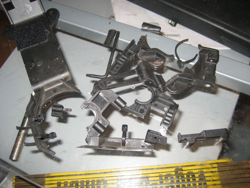

jetzt geht´s zur sache!
hier nochmal die 2 streithähne

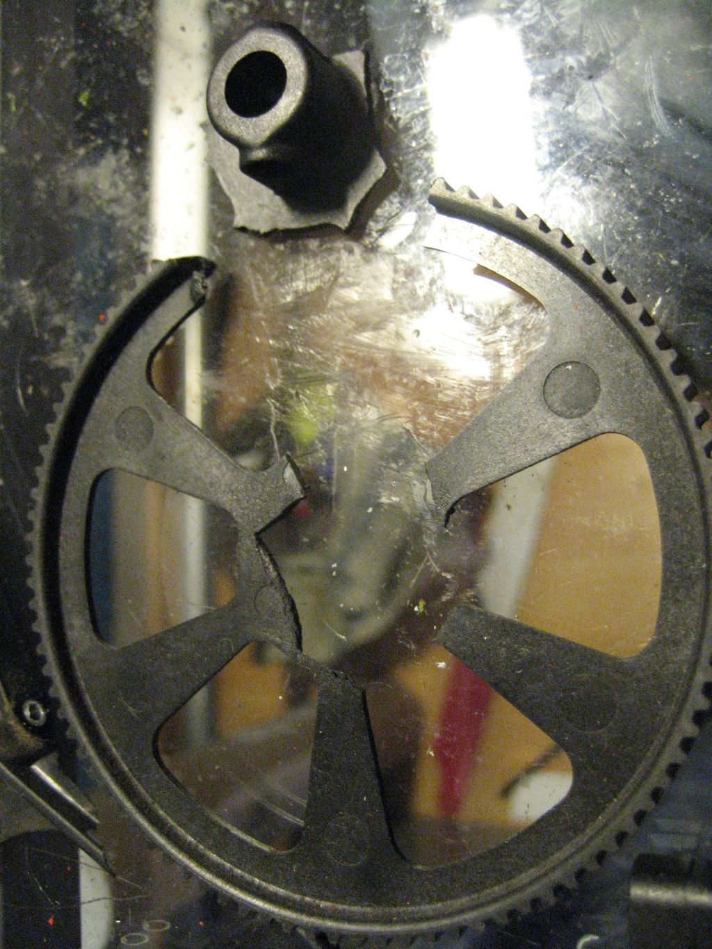

der hat da auch mitgespielt
crash 002.jpg (263.02 KiB) 1636 mal betrachtet

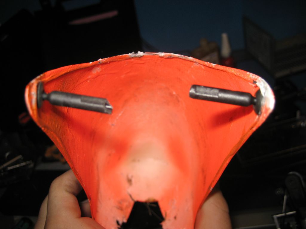

so hab ich die haube gefunden, die halter sitzen echt super!

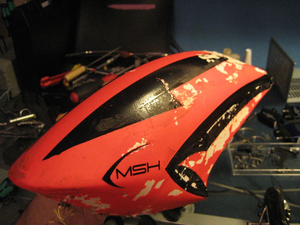

die gute selbstgelackte haube

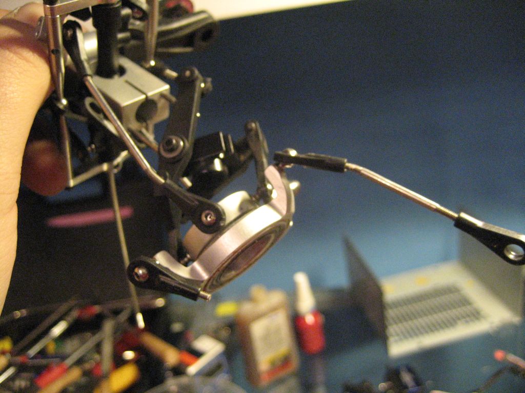

den kopf hab ich noch nicht auseinander, garantiert fällig sind die anlenkungen, blw, hrw, blatthalter, lager, ps.
crash 006.jpg (131.19 KiB) 1637 mal betrachtet
ne handvoll plaste
gutteile :lol: der riemen fliegt aber noch raus

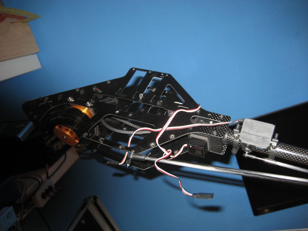

die elektronik, chassisplatten und das komplette heck haben nix abbekommen (zum glück, das cfk hero war erst 4 tage alt...)
bin in der dämmerung zu weit weggeflogen, irgendwie schräg aus nem loop raus, hab dann n bissl geknüppelt und dachte ich hab ihn wieder, wollte dann ne große linkskurve richtung heimat fliegen, aber der heli war wohl auf dem kopf, ich weiß es nicht genau, irgendwie blackout...
zum glück ist er 2-3 meter neben der straße eingeschlagen, hätte er die straße getroffen, wär n neuer bausatz fällig gewesen.

Habe ich das jetzt so richtig kapiert (Heute Schlauchsteher) dass die vordere Riemenandruckrolle sich verselbsständigt hat und sich richtung Motorriemenrad verkrümelt hat? (und damit den Rotor blockiert...)
