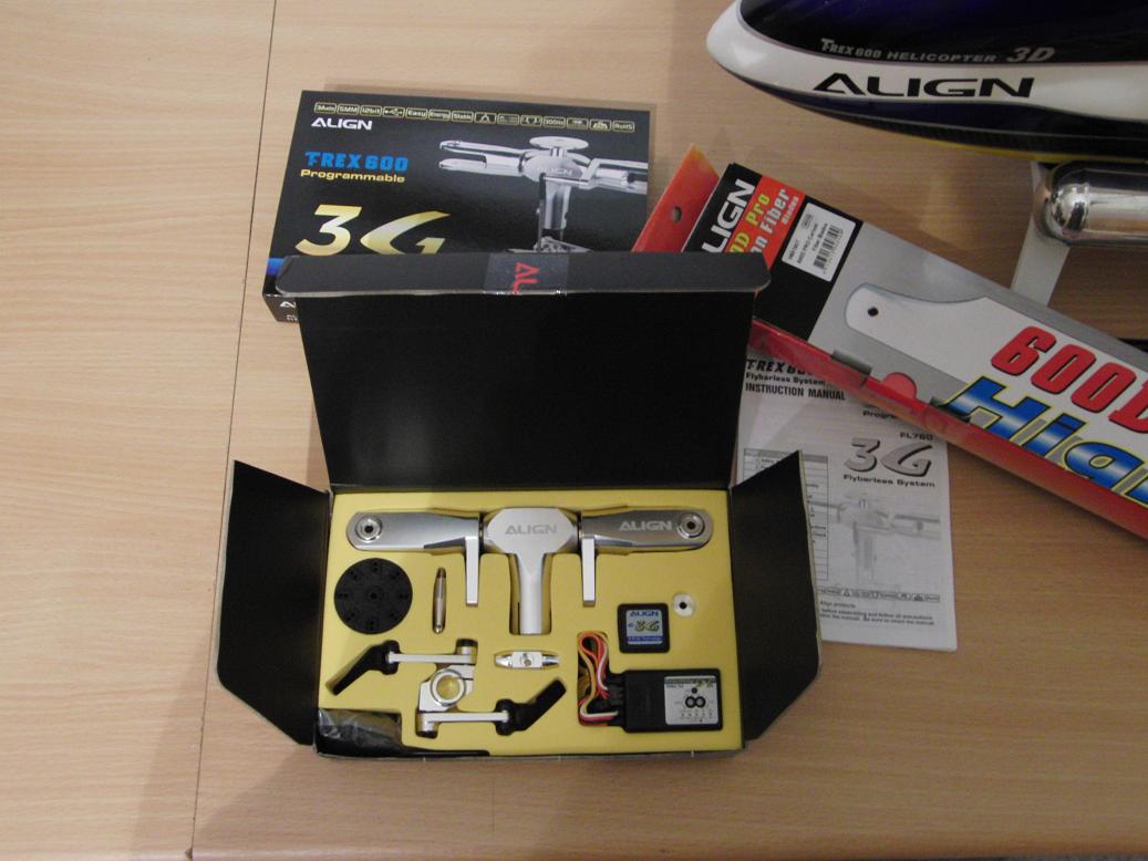

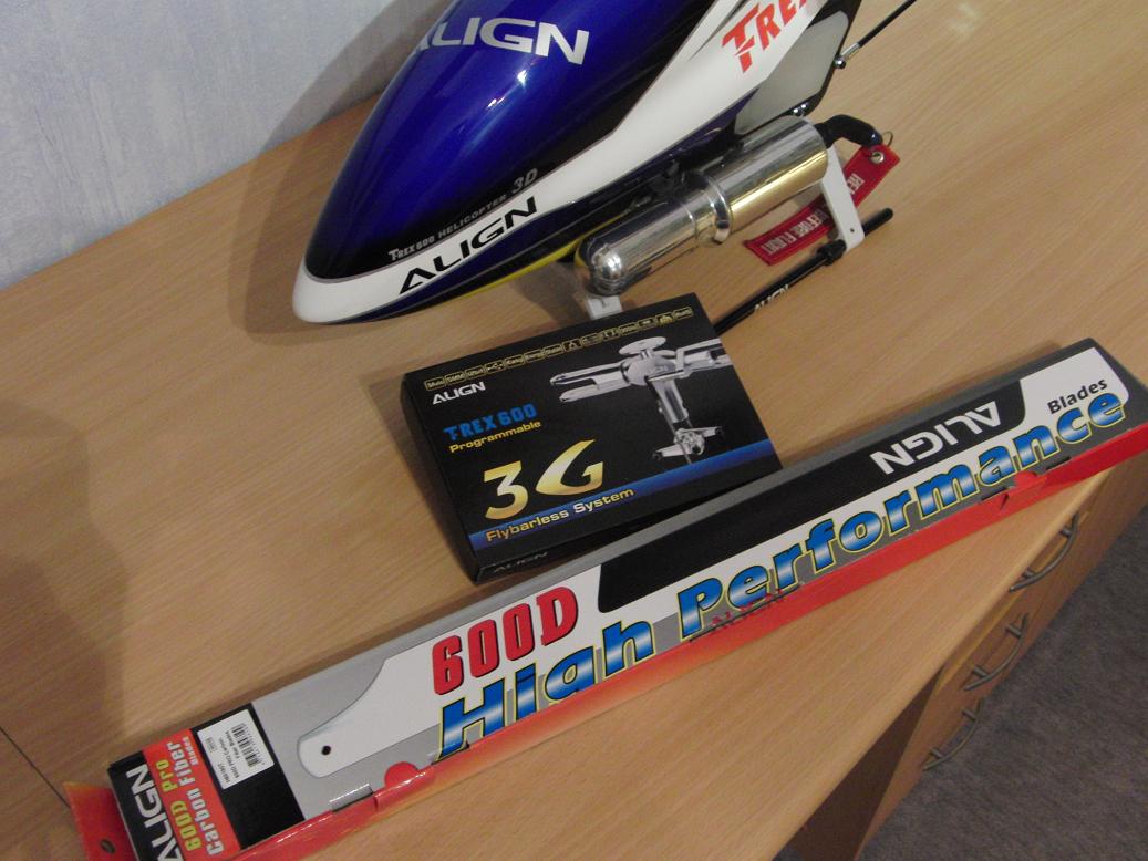

Beitrag von WalsumerA3 »
Thommy12 hat geschrieben:Zur Info, bei FW sind schon die ersten lieferbar!
yes... :D habe meins heut abgeholt.... mit Blätter für den 600er in Silber... 329,99€ :D

Hallo Sven,
was mich Interessieren würde ist, ob der Kopf innen die gleichen Teile hat wie der Normale?
Blatthalter und Zentralstück sind ja anders.
Steht da was in der Anleitung?
Ansonsten Glückwunsch zum Stabi!

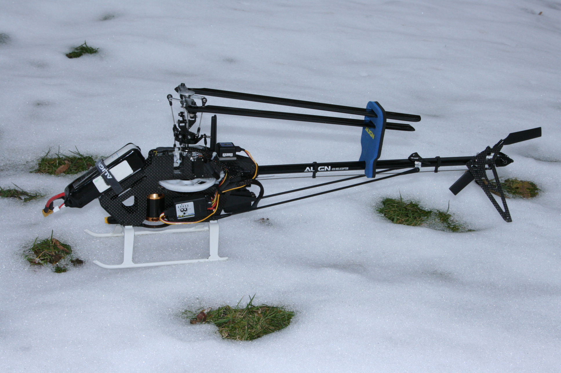

so vorhin 2 testflüge absolviert -4 grad windig und neblig!
t-rex 450 pro
rjx flybarless head mit DAMPENERS5 Green Trueblood Super Hard Dampeners(das macht den kopf knackig no wobble)
2221-8 roxxy
hitec 5065mg
mks ds8910
drehzahl unbekannt 60% öffnung bei 14z
flugzeit 4min30 zellen hatten noch 3,86v
pitch +-12
taumelescheibenweg roll +60 nick+60 pitch +35
kreisel hatte ich mal mit 40angefangen war nix bin jetzt bei 30 avc nun passt es heck steht!
genauere feinabstimmung muss mer noch erfliegen!
heli hingestellt heck sehr nervös 40 -35-30 passt abgehoben und stand erst mal sauber in der luft dann mal nick bischen im kreis geschwebt sieht gut aus,etwas rundflug und mal kurz der erste loop hui da geht fix rum dachte fast ist ne zelle mehr drin!
also erster eindruck positiv.spurlauf stimmt noch net ganz (10$ carbonblätter nehm ich immer fürn erstflug! habe align und edge flybarless da!)
und drehzahl auch ungewiss das meßgerät ging nicht zu neblig!
also das erste resume gut einbau im450er mann muss halt sehn wo manns unterbekommt!
und mit den taumelscheibenwegen muss mer sich erfliegen!
in der 700er anleitung steht pitch 33-43% in der 500er steht 55-65%
hier muss mer noch probieren aber wenns paar grad + hat und kein eisiger wind macht das ganze noch mehr spaß!
richtig interessant wirds mal wenn die cracks sowas fliegen die wo den heli ausreizen also dome oder der mr jetchin!
für meiner einer ist das system ausreichend bin gespannt wenn der erste tdr mit 3g kommt lol!
