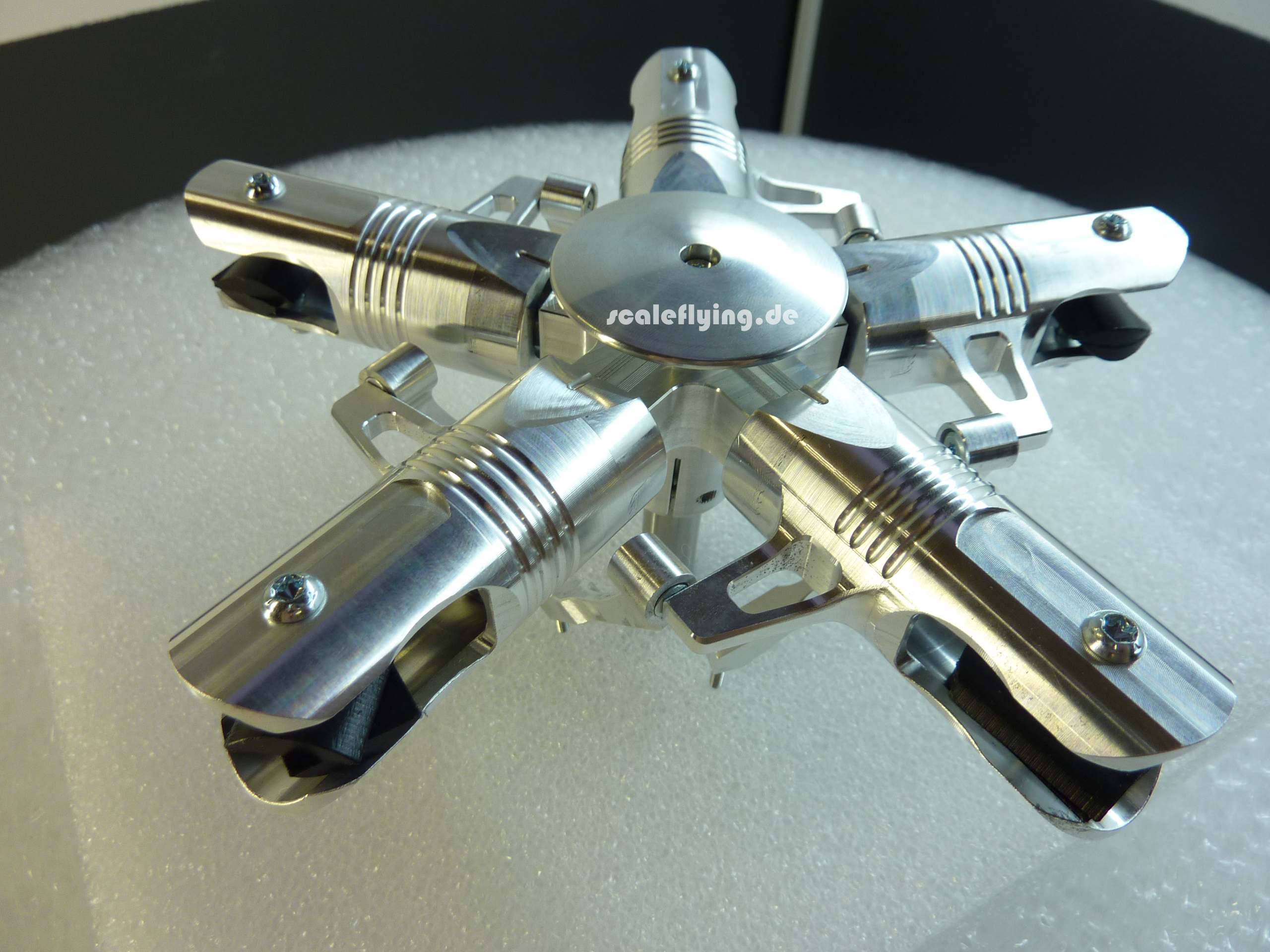

Hier mal ein Bild von unserem 5-Blatt für den 600er und 700er
dieser ist in Natur belassen, wir eloxieren aber auf Wunsch auch in Pantone Farben
Karsten

Beitrag von more power »
Hallo Karsten
Sieht lecker aus der kopf,schönes teil.
