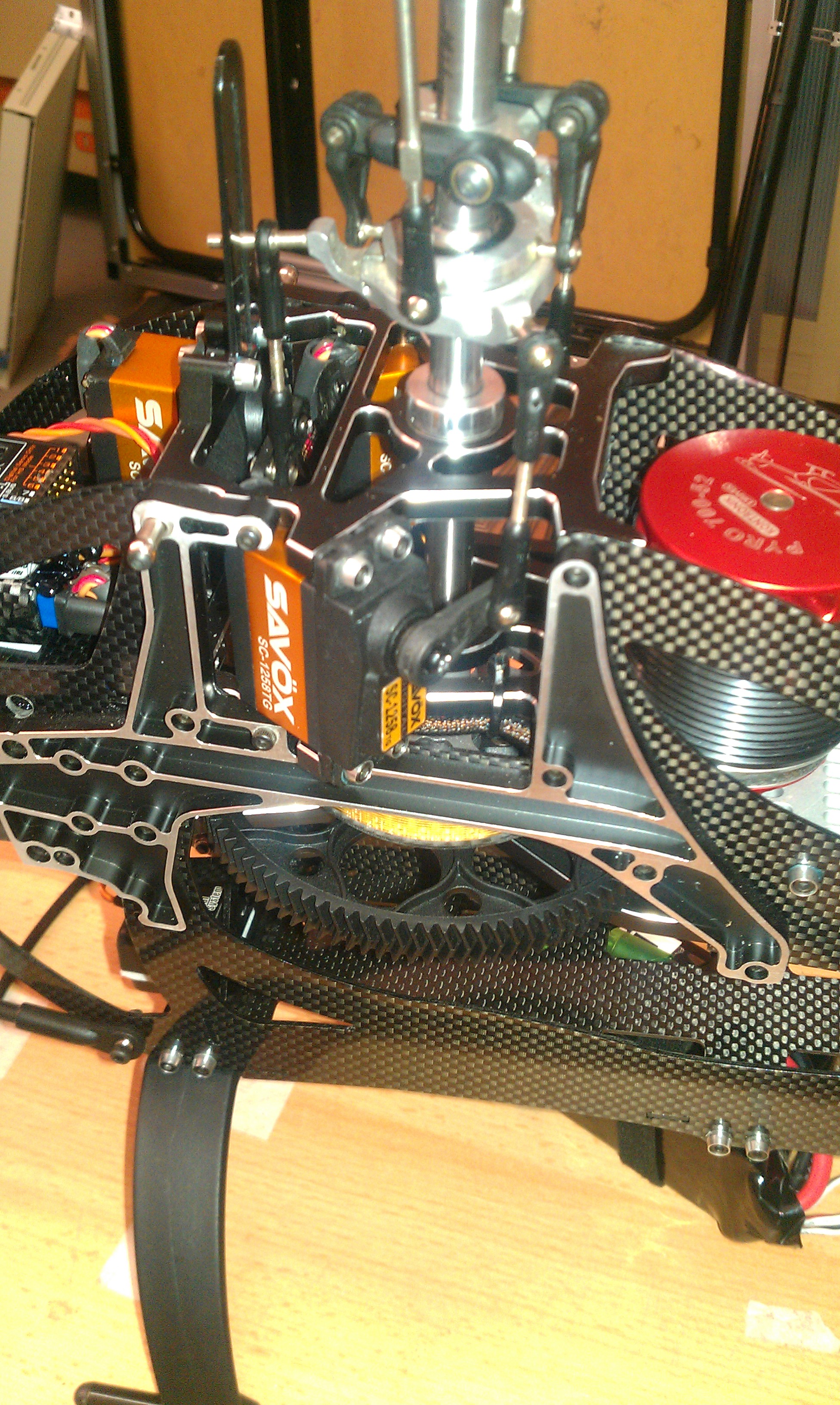

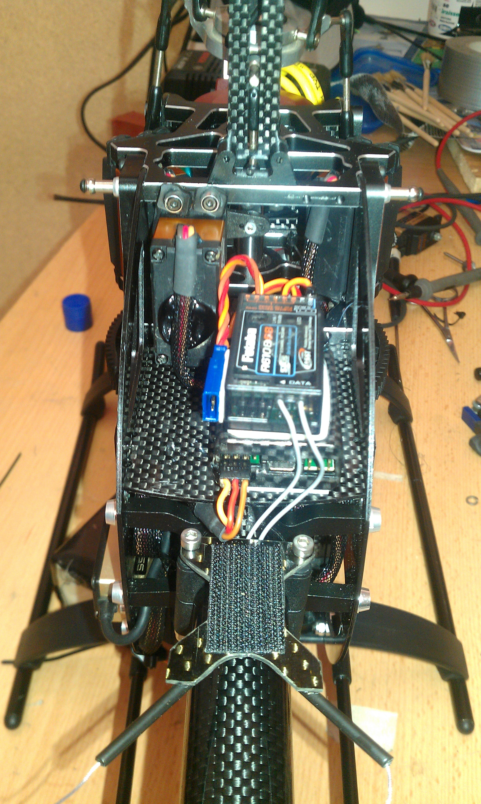

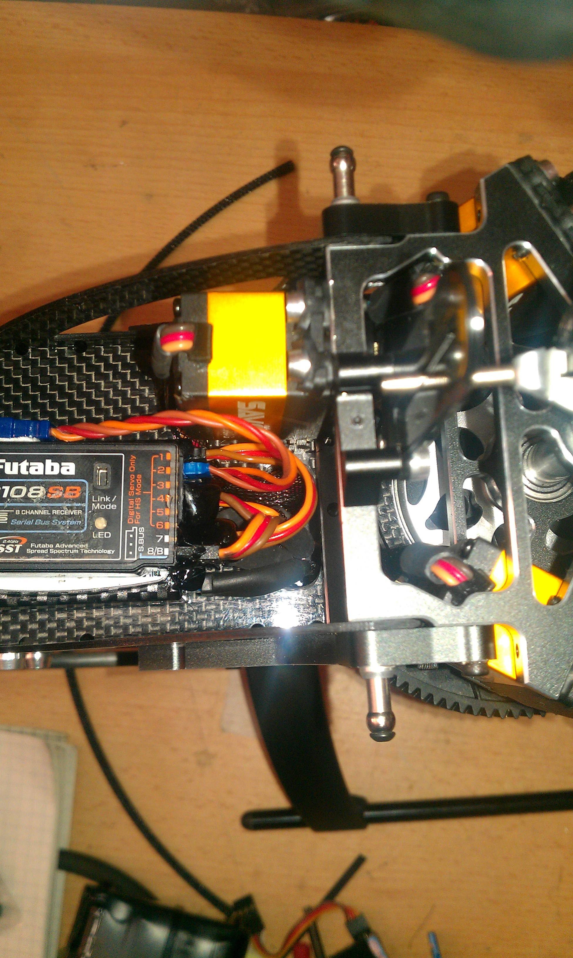

So, mal weiter geschraubt. Elektrik ist fertig verkabelt, Kopf eingestellt, jetzt noch das Heck einstellen und dann kann der testflug kommen.
Hier mal paar Bilder.....
Man beachte die Nick-Anlenkung! Schön gerade, gelle? Die kleine Halterung auf dem Rohr ist für den GPS Logger, genauso der Anschluss neben dem RX.

So, endlich komplett fertig.
Und auch gewogen das gute Stück.
Logo 600SE CFK mit Blätter, GPS-Logger, JLog2, verstärkter Haube mit Tenax.
Pyro 700-52 mit Jive 8oHV, TS Servos Savox 1258, Heck BLS251, V-Stabi, Lipoblitzer.
bringt ganze 3050 gramm auf die Waage. (Ohne Lipos)
5s 5000 wiegen als 10s 1310 Gramm
5s 4500 wiegen als 10s 1160 Gramm
5s 4000 wiegen als 10s 1110 Gramm

Ich verstehe bei deiner Konfig mit V-Stabi die Verkabelung an deinem S-Bus Empfänger nicht. Der Loganschluß ja , aber was sitzt da sonst noch dran ?
Eigentlich geht doch nur ein SB-Kabel zum V-Stabi , oder :roll:

Micha, man kann ja die alten Plastikrollen aus dem Plastikchassie nehmen.
Ein Kabel ist der S-Bus, das andere der Slave vom Jive, und das 3. ist der Anschluss für Bluetoothdongle, oder GPS Logger, oder Akku zum VStabi einstellen. Aber normal reicht auch 1 Kabel. hast also auch Recht.
grüssle Peter
