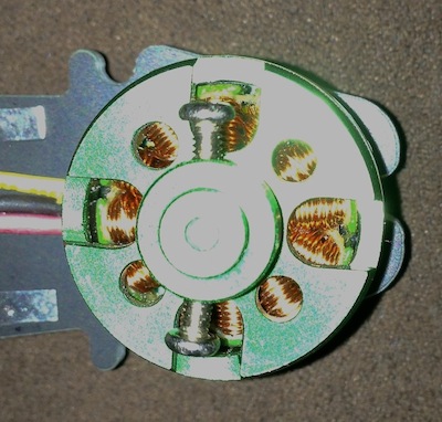

Sagt mal... wo zieht ihr die Grenze bei den Motorvibrationen?
ich spüre im gesamten Drehzahlbereich bei jedem einzelnen Motor leichte Vibrationen am Frame. Schon etwas mehr als dieses "stumpfes Material" Gefühl. Mit Prop ist es eine Katastrophe...
Stelle ich mich an? Oder sind die Roxxy Motoren wirklich so schlecht?
Bei einem Motor passen die m2x3 Schrauben partout nicht - da müsste ich eigentlich ein neues Gewinde schneiden.
Bei einem anderen stehen die Propsaver Schrauben nicht im 180° Winkel zueinander...
#203 Re: Setup Flydumini

Ich habe heute Morgen mal ein kurzes Video von einem der Roxxys gemacht:
Nachdem mir der Quad auf dem Holzboden wegvibriert ist, habe ich den Frame auf einem Kissen betten müssen! :shock:
Hier noch ein Bild von den Mitnehmern - leider mit Blitz aber nun gut :drunken:

#209 Re: Setup Flydumini
Verfasst: 14.03.2012 08:48:02
von Crizz
Also wenn die Schrauben nicht genau 180° versetzt einsitzen ( Bohrlöcher falsch gesetzt ) kann da auch nix rund laufen, diese Vibs kriegt man auch nicht so einfach weg-gewuchtet, da ist doch viel Masse im Spiel.
Für mich ein eindeutiger Produktionsfehler und Retourengrund.
#210 Re: Setup Flydumini
Verfasst: 14.03.2012 10:47:42
von r0sewhite
Ui, klingt das fies. Wenn das kein definitiver Mangel ist.
