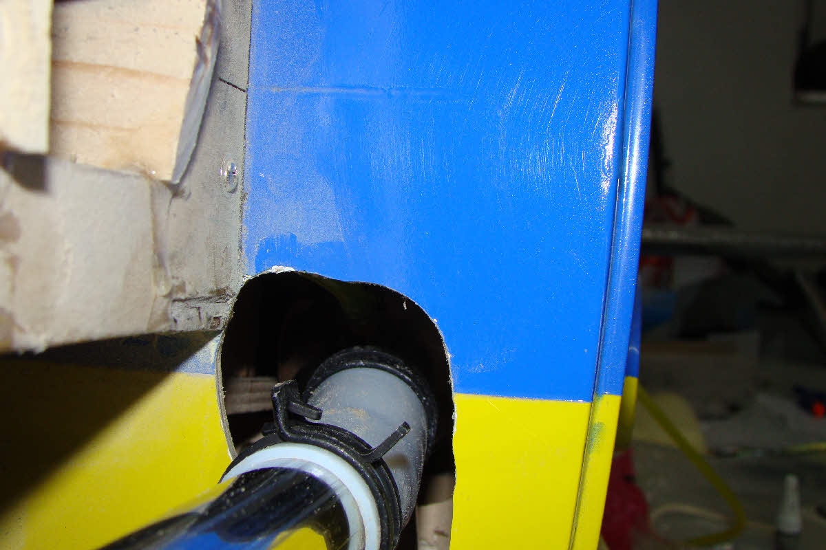

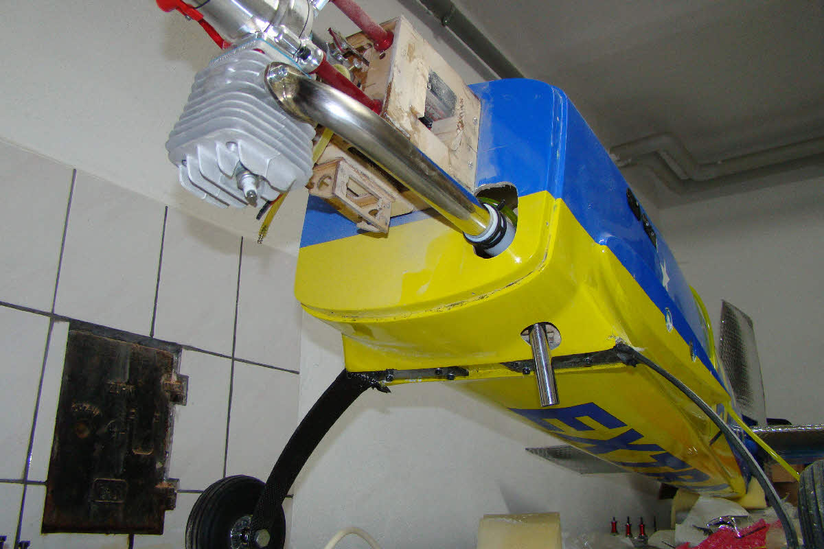

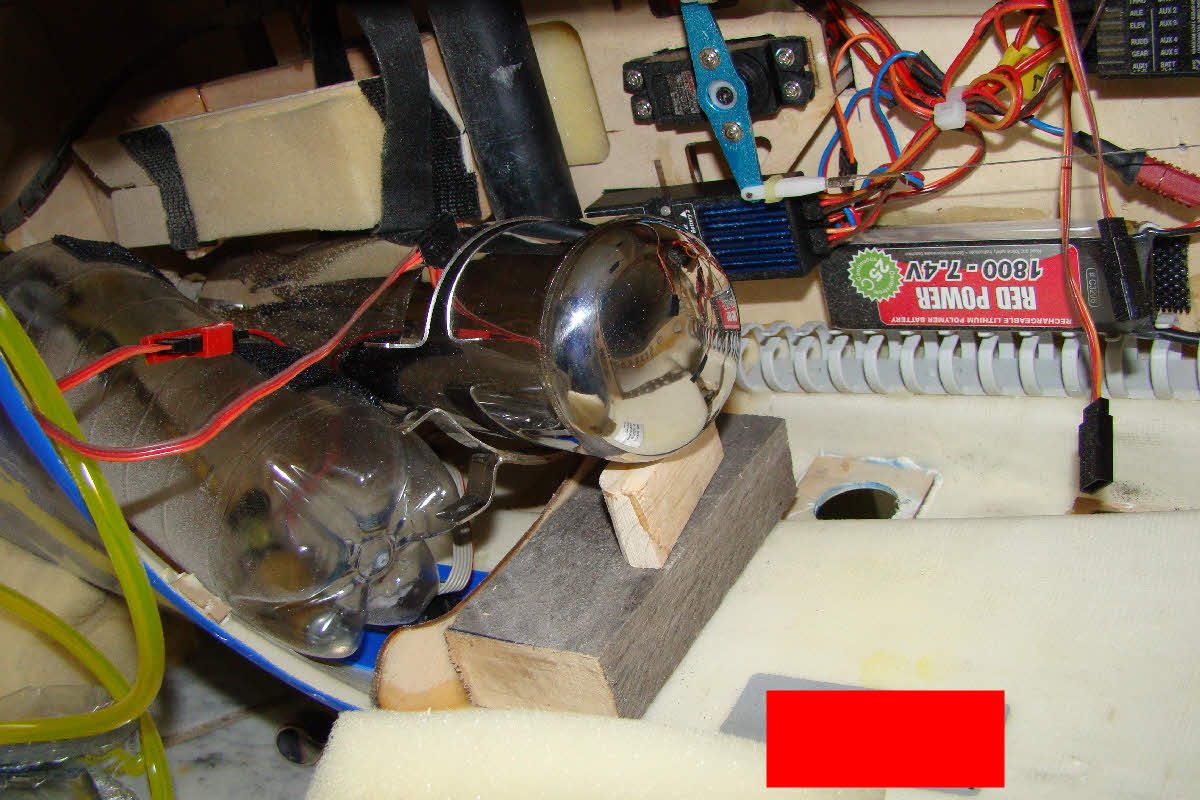

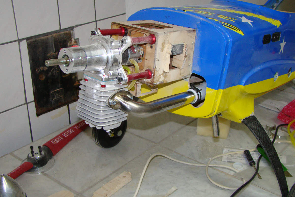

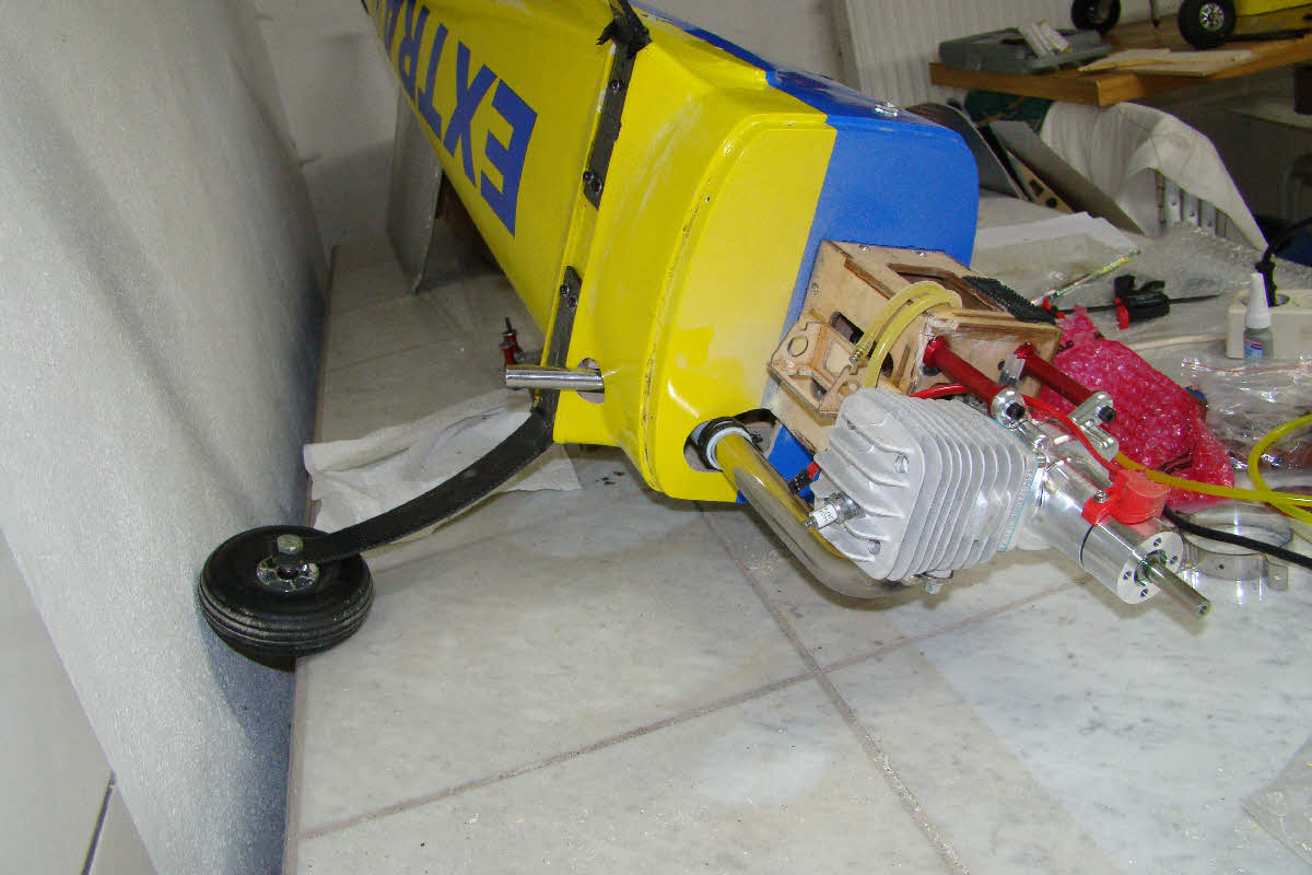

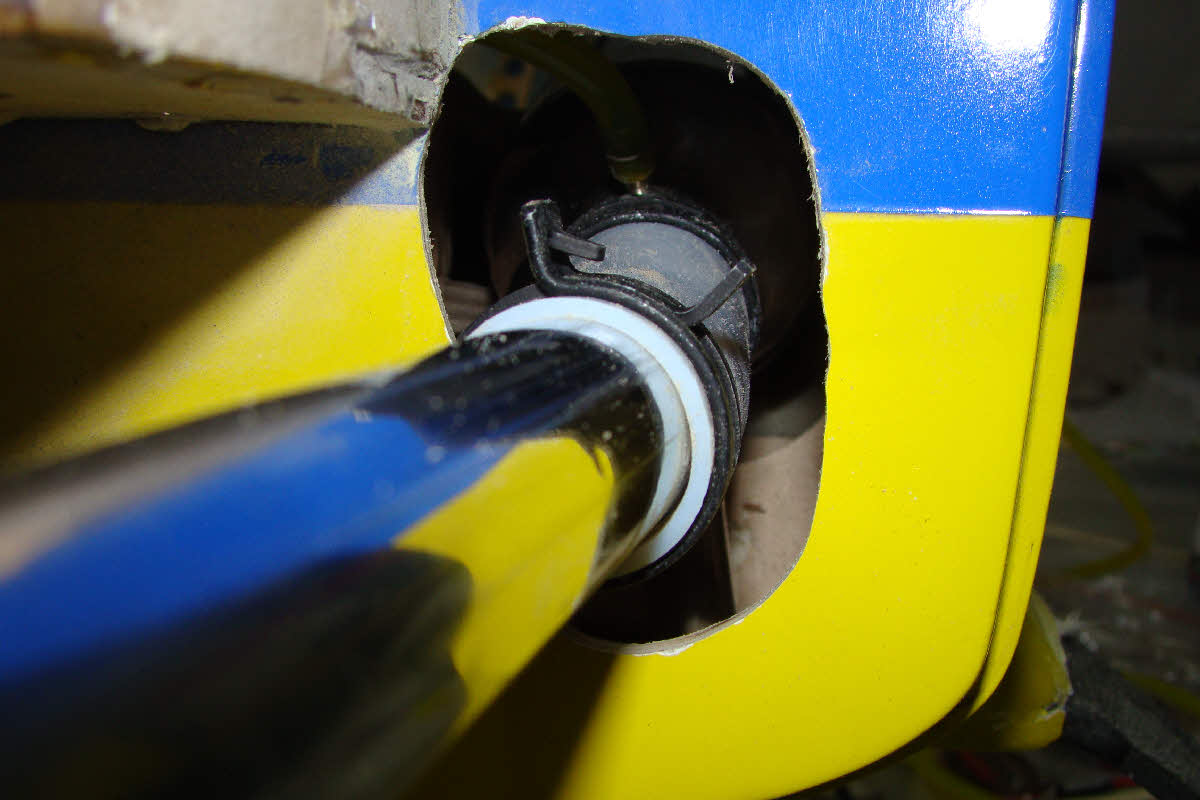

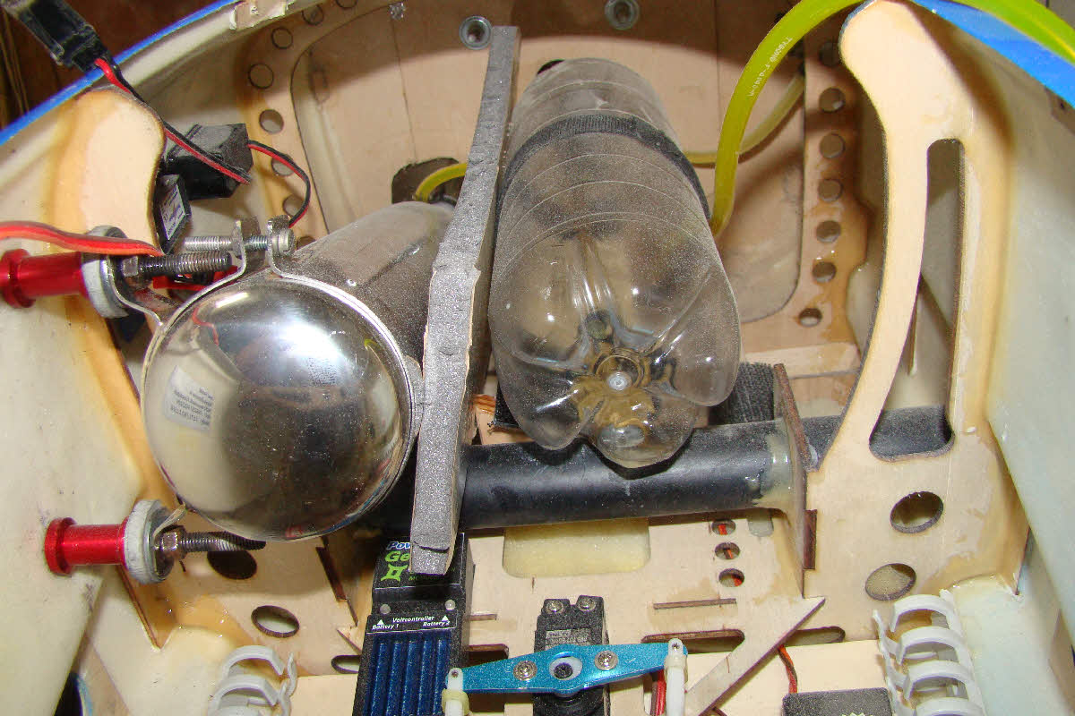

Es ist vollbracht, der Auspuff ist im Rumpf. das war aber ein harter Kampf, ich musste das Teflon mit Gewalt biegen um den Krümmer anschrauben zu können.
Zuerst hatte ich nur passende Löcher, so groß dass der Krümmer gut in den Rumpf passt, aber da hatte ich keine Chance das mit dem Auspuff zusammenzustecken. Letztlich habe ich dann nach oben sehr groß erweitert (auch zwecks Kühlung dachte ich dass ein größeres Loch von Vorteil ist), das ganze zuerst zusammengesteckt und anschließend dann mit Gealt den Krümmer zum Anschluß gebogen und verschraubt. Ich denke ein flexibler Edelstahlschlauch wäre hier besser als das Teflon gewesen.

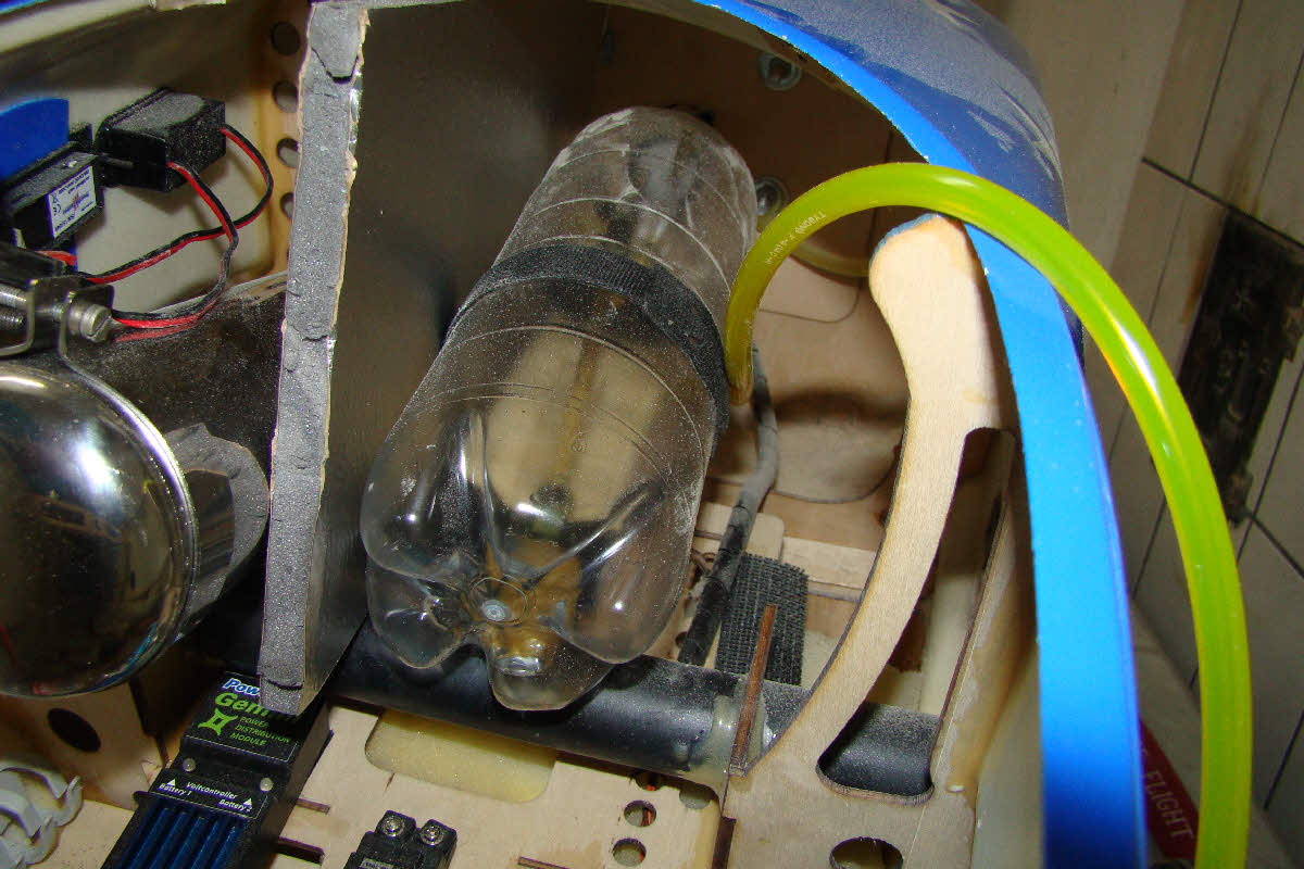

Nun fehlt nur noch das ausloten vom Schwerpunkt, dementsprechend wandert dann der Zündakku, die Smokepumpe und der zusätzliche Lipo für den Smoker an einen passenden Platz. Den Smokertank möchte ich dann Seitlich neben den Benzintank quetschen und das Mittig überm Streckungsrohr. Habe auch überlegt einen von den 2 Empfängerakkus für dern Smoker zu verwenden, die Pumpe hat nur ein paar Watt und läuft sowieso höchtesn mal 1 Minute weil dann der 500ml Tank leer ist. Aber denke dass das Risiko dóch zu groß ist?
Zwischen Auspuff und den Schaltern hole ich mir eine Isolierplatte vom Baumarkt. Zwischen Tank und Auspuff wird das knapp, vermutlich muss ich den Tank samt Halterung versetzen. Oder ich mache nur ein paar Lagen Alufolie dazwischen, das Isoliert ja auch enorm.
Die derzeit eingekeilte Holzlatte verleime ich gerade mit 5Minuten Epoxy am Rumf, daran wird dann mit der Schelle der Auspuff befestigt.
Die "Servobretter" habe ich abgedrehmelt.

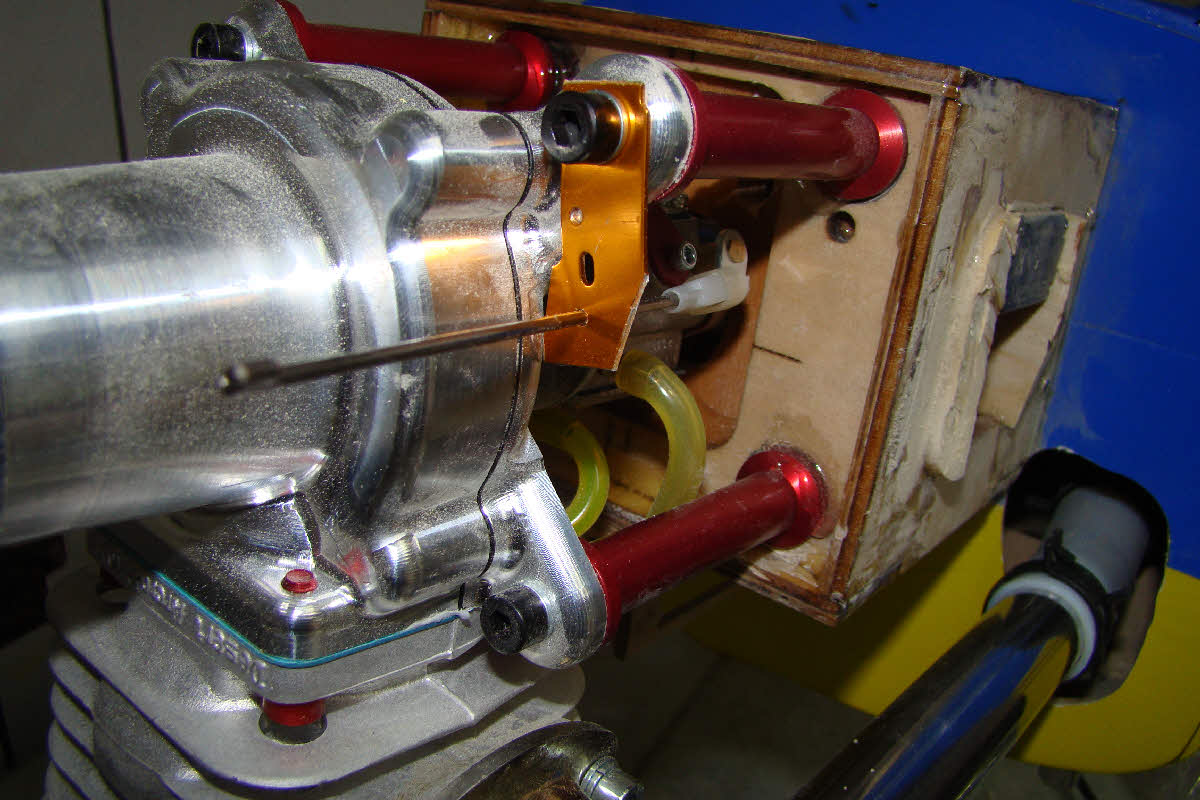

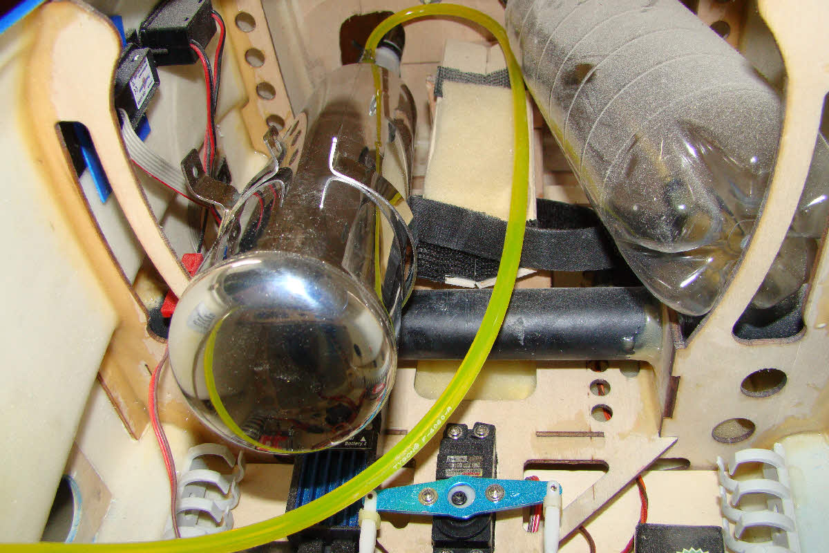

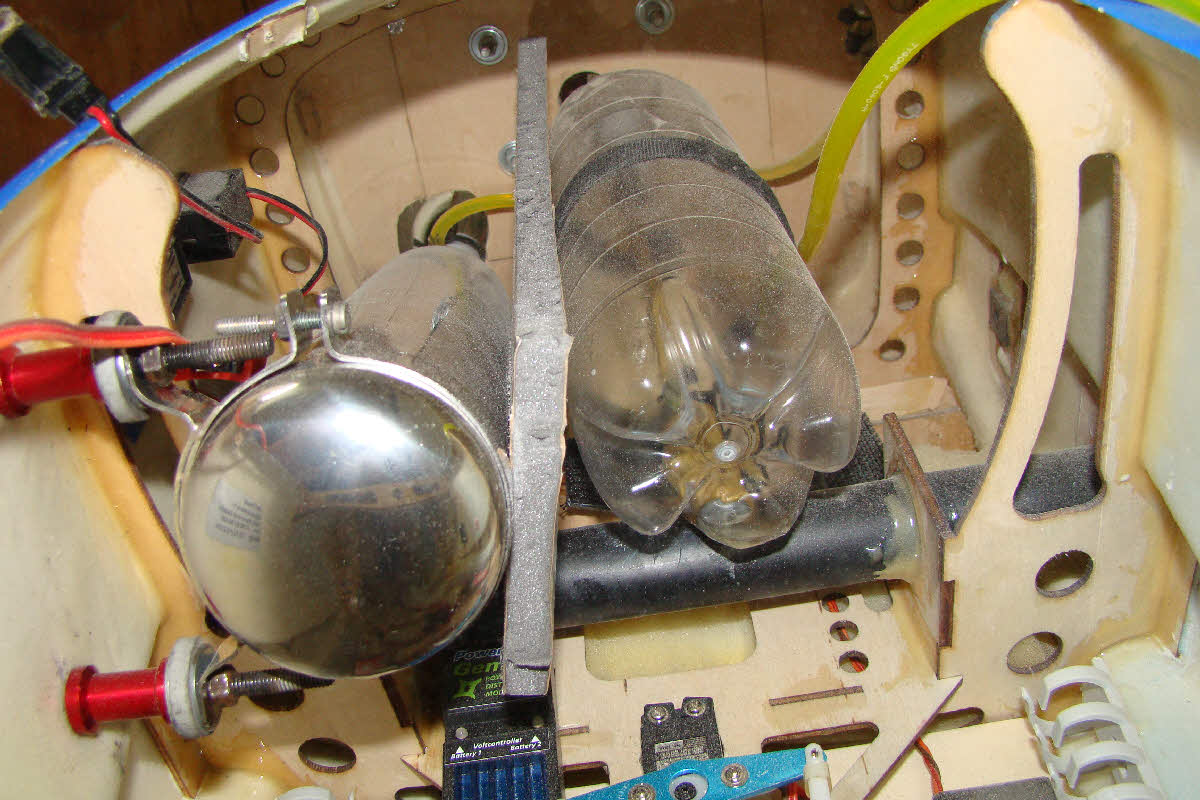

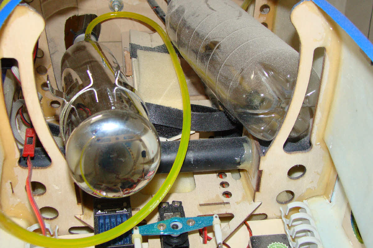

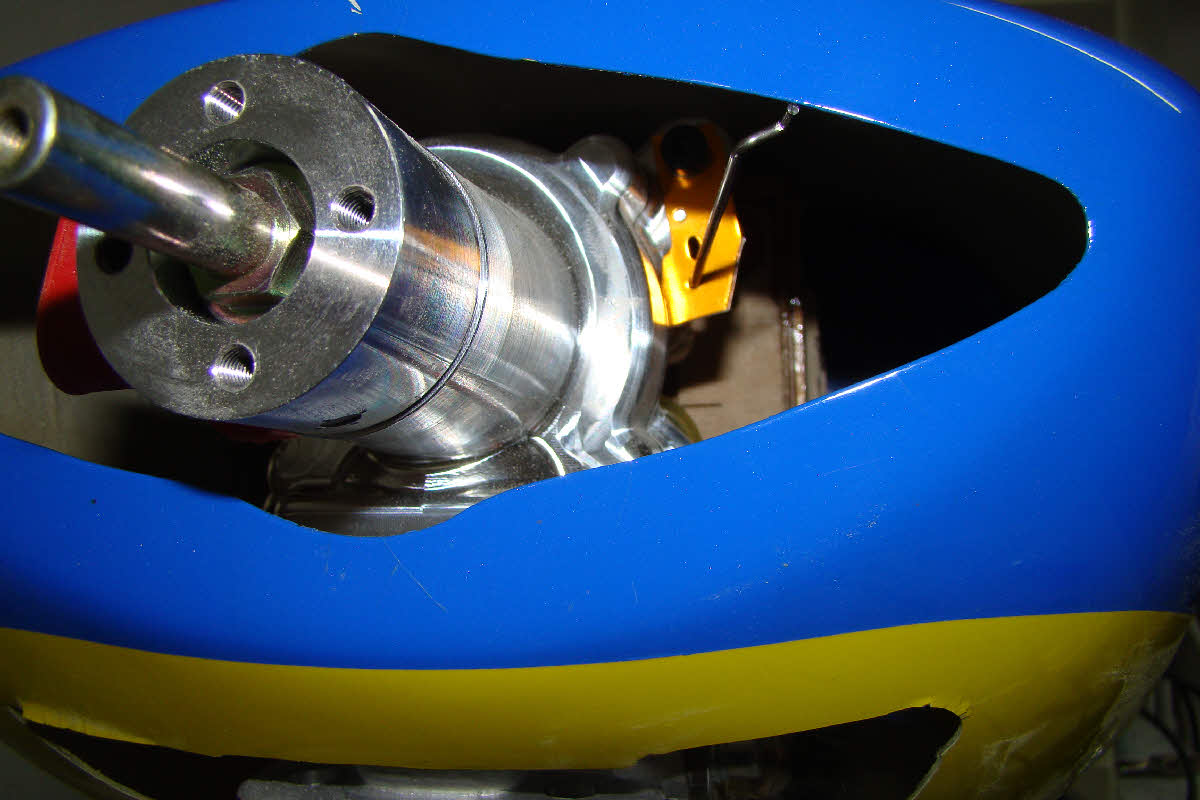

Habe den Topf mit Distanzstücken befestigt, die Holzlatte gefiehl mir nicht und hatte den Belastungstest auch nicht überstanden. ich hatte die Angeleimt ohne die anzuschleifen....
Auch das Joke Problem ist gelöst, und auch das Temperaturproblem zum Tank. Ich habe hier wie angekündigt die Isolierplatte vom Baumarkt verwendet, die Isoliert so viel wie eine dicke Ziegelmauer.
Damit ich die Tragflächenschraube noch halbwegs erreichen kann habe ich Sie aber oben knapp zuschneiden müssen.
Nun noch die elektronik umlöten so dass meine Stecker passen, den Rauchtank und die Pumpe lege ich mal nur so rein zum testen. Dann wird der Motor mal angeworfen.... :bounce:

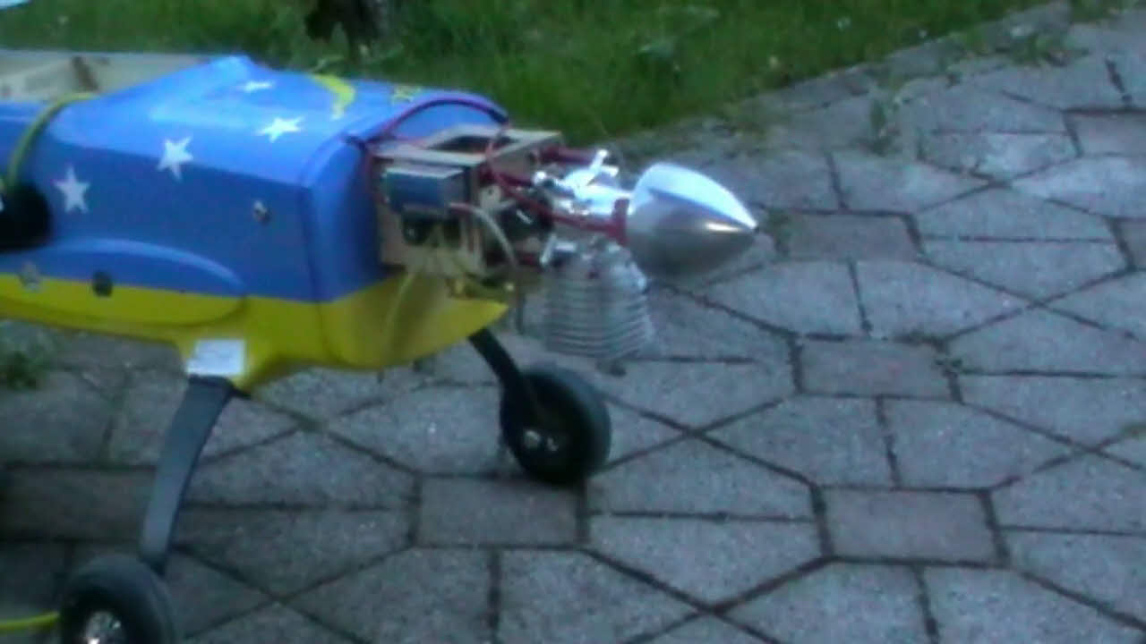

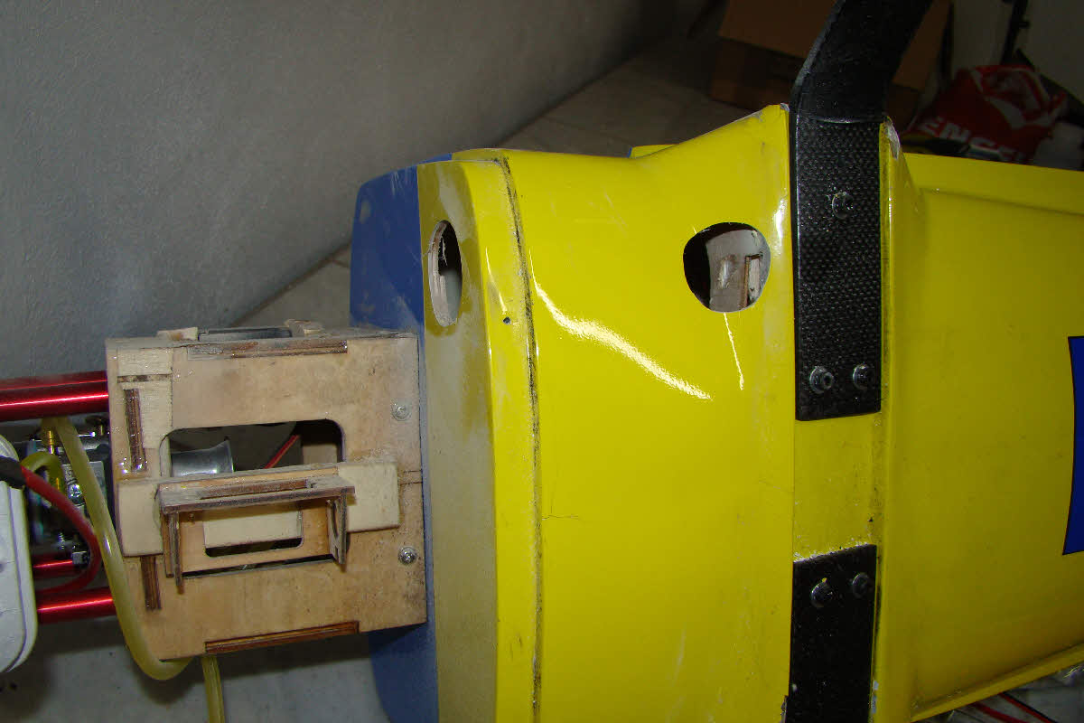

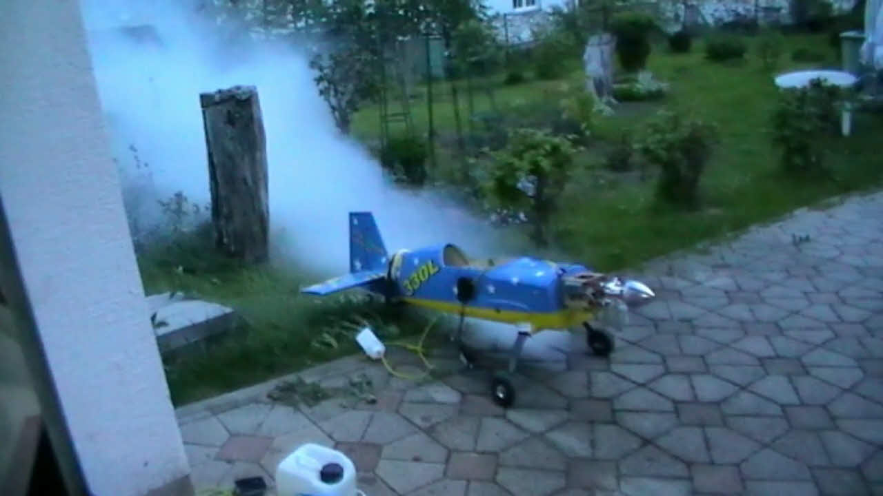

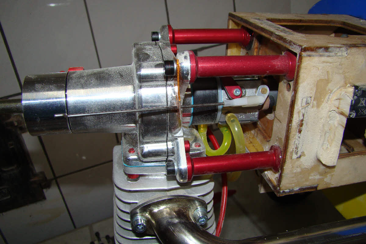

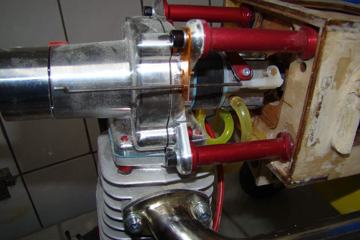

Video ist beim upload, der erste Start ließ sich etwas betteln, habe dann einfach den Starter genommen :mrgreen:
Der Motor benötigt ca. 1/4 Gas (was ich bei bei Knüppelmitte eingestellt habe) zum anspringen, im Standgas kommt nur leichter Rauch aus dem Topf.
Aber ab 1/4 Gas springt er Phantastisch gut an.
1/2 Liter Rauchöl ist ja fast garnichts, ich hatte zwar nur Teilbetankt aber das war schnell durch. Und erst als der Topf richtig warm wurde qualmte es auch schön. Ich hatte den Motor ca. 2 Minutenam laufen.
Video ist bei Upload, hier mal vorab Bilder.
Der Motor ist um Welten leiser als der GF55ii war, der DA50 ist bei Vollgas in etwa so laut wie der GF55ii im Standgas!
Ich habe nichts gedreht, der Motor ist klasse voreingestellt, spricht sehr Gut auf Gas an und hat Mächtig Dampf :bounce:
Dennoch werde ich in die Haube eine Wartungsöffnung machen damit im Notfall gedreht werden kann, auch wenn ich derzeit davon ausgehe dass ich das wirklich nicht brauche.

Wollte ja nur probieren ob es die billige 65 EUR Pumpe auch wirklich tut, und kann nun sagen ja Sie tut es vollkommen ausreichend.
Es ist übrigens diese hier: http://www.ebay.de/itm/330728724826?ssP ... 1439.l2649
Ich habe diese auf den Schieber 2 gelegt und auf Kanal 10.
Mehr braucht es wirklich nicht. Der Motor lief beim Qualmen auf ca. 1/4 Gas, und das für ca. 2 Minuten Insgesamt mit kurzen Vollgastests.
