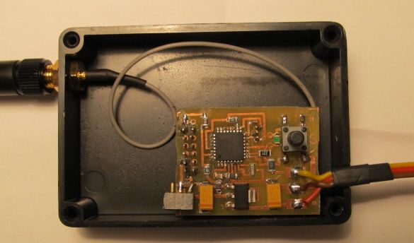

da mir die Arduino Umgebung fremd ist und ich lieber selber in "C" entwickle, ist nun eine eigene Lösung mit dem ATMega88 entstanden.
Im Vergleich zu den Arduino Lösungen sind noch einige Optimierungen eingeflossen.
Wie PPM-Messung mit 125ns Auflösung (Timer freilaufend), Jitter Filterung, automatischer asynchroner Betrieb bei zu hohen Framezeiten, Reichweitentest mit DX5e HF-Modul und andere Kleinigkeiten. Die vorgenommenen Optimierungen sollten sich in die Arduino Umgebung übernehmen lassen, da bewusst nur der Timer1 benutzt wird.
Gruß Ingo
