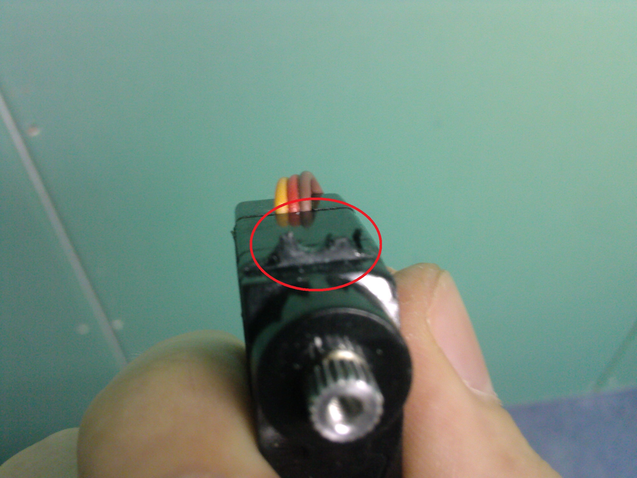

Schade das mit den Servos, Du hast es aber auch nicht leicht. mach mal ein Bild von den zerstörten Gehäusen, wo Du die Anschußlaschen vernichtet hast, ich kann mir das irgendwie nicht als so schlimm vorstellen.

satsepp hat geschrieben: mach mal ein Bild von den zerstörten Gehäusen, wo Du die Anschußlaschen vernichtet hast, ich kann mir das irgendwie nicht als so schlimm vorstellen.
Hier, bei den anderen Tower Pro's sieht das auch nicht besser aus:
Tower Pro MG90 - Kaputt.jpg (476.58 KiB) 380 mal betrachtet

Also ich hätte da eine M3 Unterlegscheibe mit UHU Endfest-300 unten angeklebt, und oben dann eventuell eine 2. und dazwischen mit Heißkleber etc. aufgefüllt. Vor dem Heißkleber eine M2,5 oder Notalls M3 Schraube, welche gut eingeölt wurde, als "Lochplatzhalter" rein. Notfalls ginge auch Aufbohren im Anschluß.
Du hast schon bemerkt dass die Servolöcher beim PRO weiter auseinander sind als bei 9G Servos Üblich, und selber Entweder Aufgebohrt oder auf Langlöcher geweitet?
Oder hast Du die Servos einfach so mit Gewalt angeknallt? dann müssen die Laschen ja zwangsläufig brechen, die Schrauben waren dann ja sehr Schief angesetzt worden.
Bitte im Modellbau, speziell im Heli, nichts mit Gewalt anziehen was nicht fluchtet, sondern immer vorher passend machen. :idea:
Sepp
Edit:
Und wenn Du nicht mehr verwenden willst, ich würde die gerne nehmen gegen Portoerstattung. Zwar nicht im Heli, aber in Flächen wo Die sowieso eingeklebt werden.
